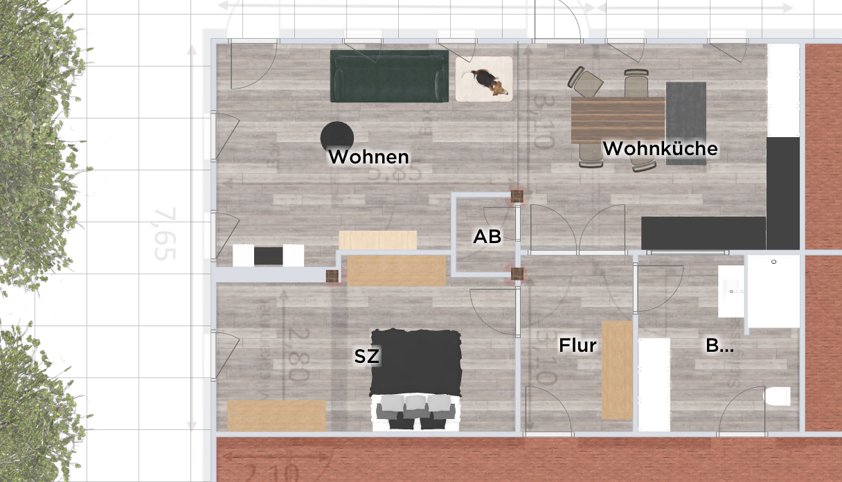

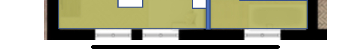

Ich habe den Plan vom TE genommen.
Schau doch mal. Das ist definitiv anders.
Layoutplan: zwei nebeneinander liegende gelbe Räume mit blauer Umrandung auf schwarzem Hintergrund
Grundriss einer Wohnung von oben: Flur mit Holzboden, angrenzende Räume mit Möbeln und Teppich.

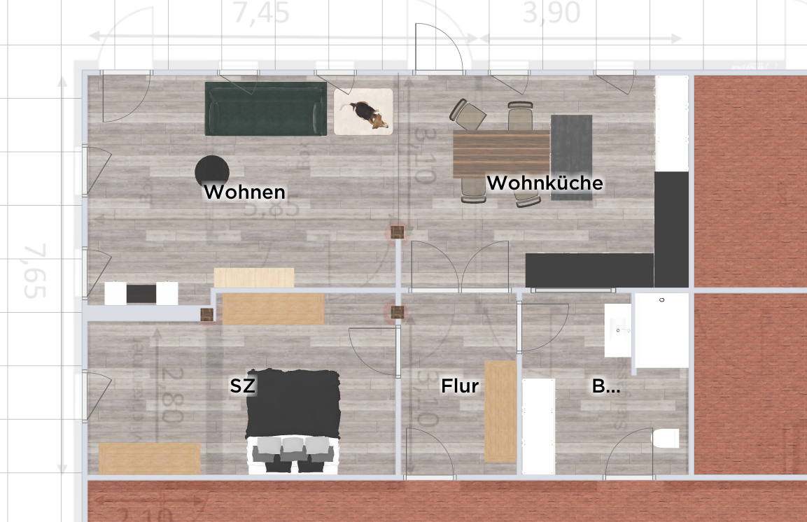

Ich habe Katjas Idee noch mal aufgenommen… und immer noch keine Stützen versetzt ;)
Dabei erhält man im WZ einen Arbeits/Schreibtischbereich
im Schlafzimmer könnte man einen Einbauschrank zwischen den Säulen generieren oder/und, hier angedeutet, links und rechts vom Fenster den Schrankbereich einrichten. Im Bad habe ich auch Schränke gesetzt, da könnte Waschmaschine rein oder auch statt dessen stehen, den Abstellraum habe ich auch nachträglich generiert, wenn Bedarf daran ist. Aber ich denke, darauf könnte man verzichten.
Grundriss einer Wohnung von oben: Schlafzimmer, Wohnen, Wohnküche, Flur, Abstellraum, Bad.
Grundriss eines Apartments mit Wohnzimmer, Wohnküche, Schlafzimmer, Flur und Bad.
K a t j a
K a t j a
Bei der Raum- und Stützenplanung muss man vermutlich auch noch an eine Innendämmung denken. Ist da schon was geplant?
