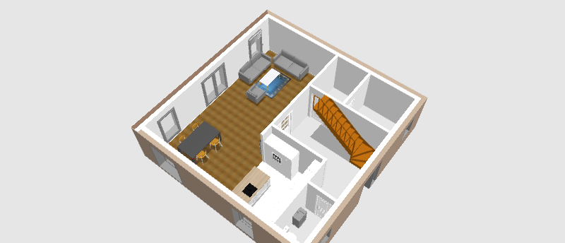

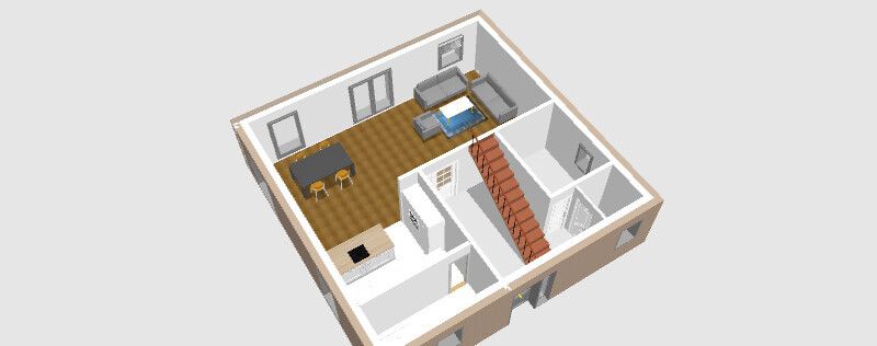

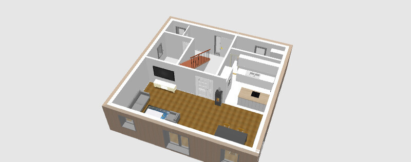

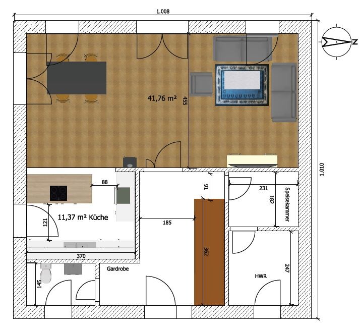

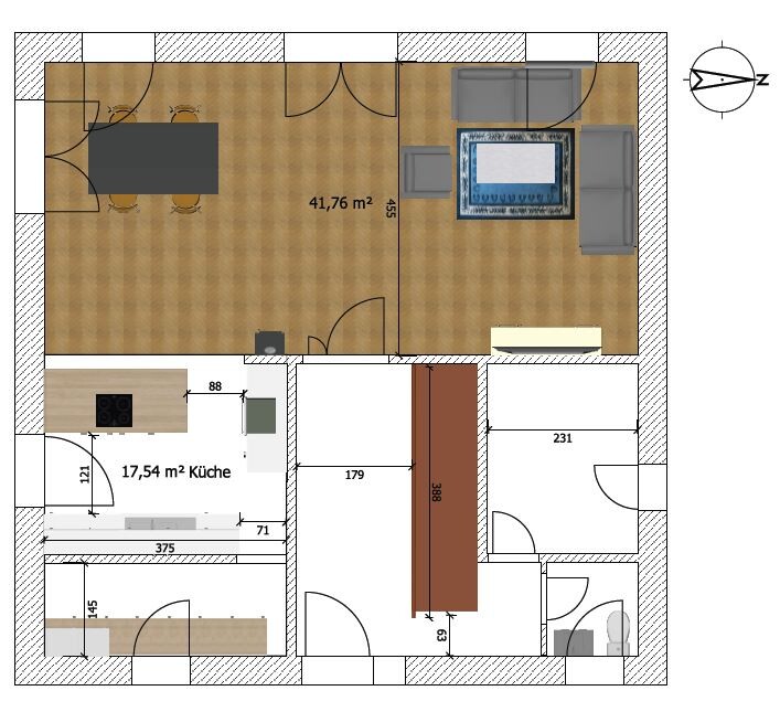

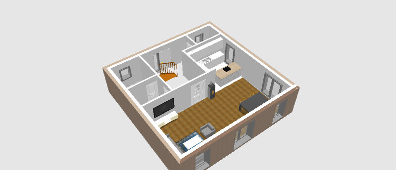

Komisch: zumindest die "grüne" Vorlage in https://www.hausbau-forum.de/threads/Ausrichtung-nach-laengsachse-hauptgebaeude.31143/#post-324885 war schon´mal etwas besser. Übrigens rate ich gerade Laien, mit dem OG zu beginnen. Du schriebst an anderer Stelle, der Bebauungsplan wünsche eine Hausachse (?) - wieso versteifst Du Dich dann auf einen Quadratgrundriss ?
Na gerade deswegen der Quadratgrundriss. Die Längsachse des Hauses muss in Süd-West Ausrichtung. Ich möchte unbedingt von der Straßenseite (hier Ost) in das Haus und im Westen den Garten haben, da dieser der größere Grünbereich ist.
mondbau
Du gibst sehr viel Geld für "leeren" Raum aus und gleichzeitig wird es in Küche und Flur eng. Allein schon deswegen sagt mir der Entwurf nicht zu. Wenn Du den vielen Raum im Wohnzimmer für irgendetwas brauchst kann das Sinn machen. Vielleicht gibst Du ja zu Hause Yoga Kurse .
Da hast du wohl recht. Yoga ist nicht so mein Ding.
mondbau
Die schiefe Wand mit der Tür macht das etwas schwierig finde ich. Du hast unten Küche und Essplatz gequetscht, dann kommt eine riesige freie Fläche. Das würde ich neu aufteilen. Leider sind kaum Maße in deinem Plan. Ist es dein eigener Entwurf oder wird schon so gebaut?
Die schiefe Wand habe ich geplant damit für den Wohnbereich mehr Platz da ist. Und für den kleinen Kamin. Ist nur ein Entwurf von mir.
mondbau
Alternativ Küche mit Speisekammer. Evtl. könnte man auch hier das Gäste-WC platzieren und beim Hauswirtschaftsraum mehr Platz schaffen.
