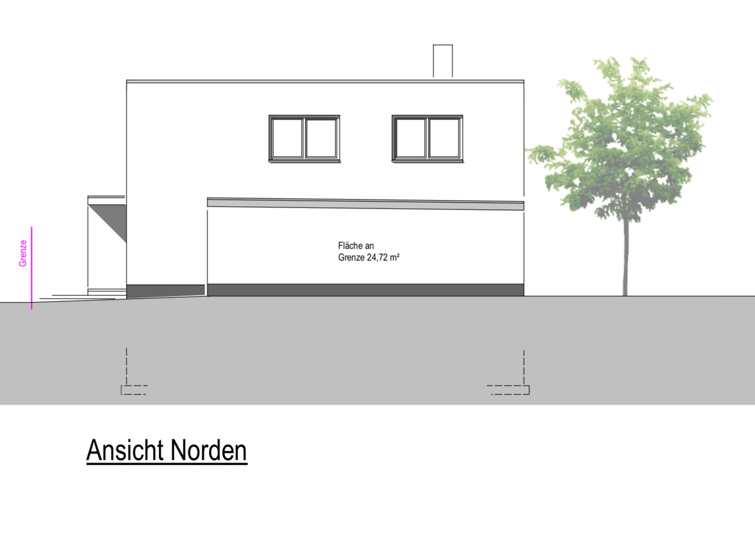

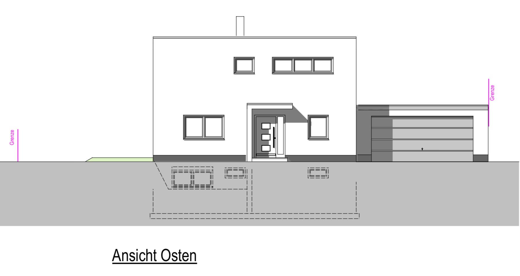

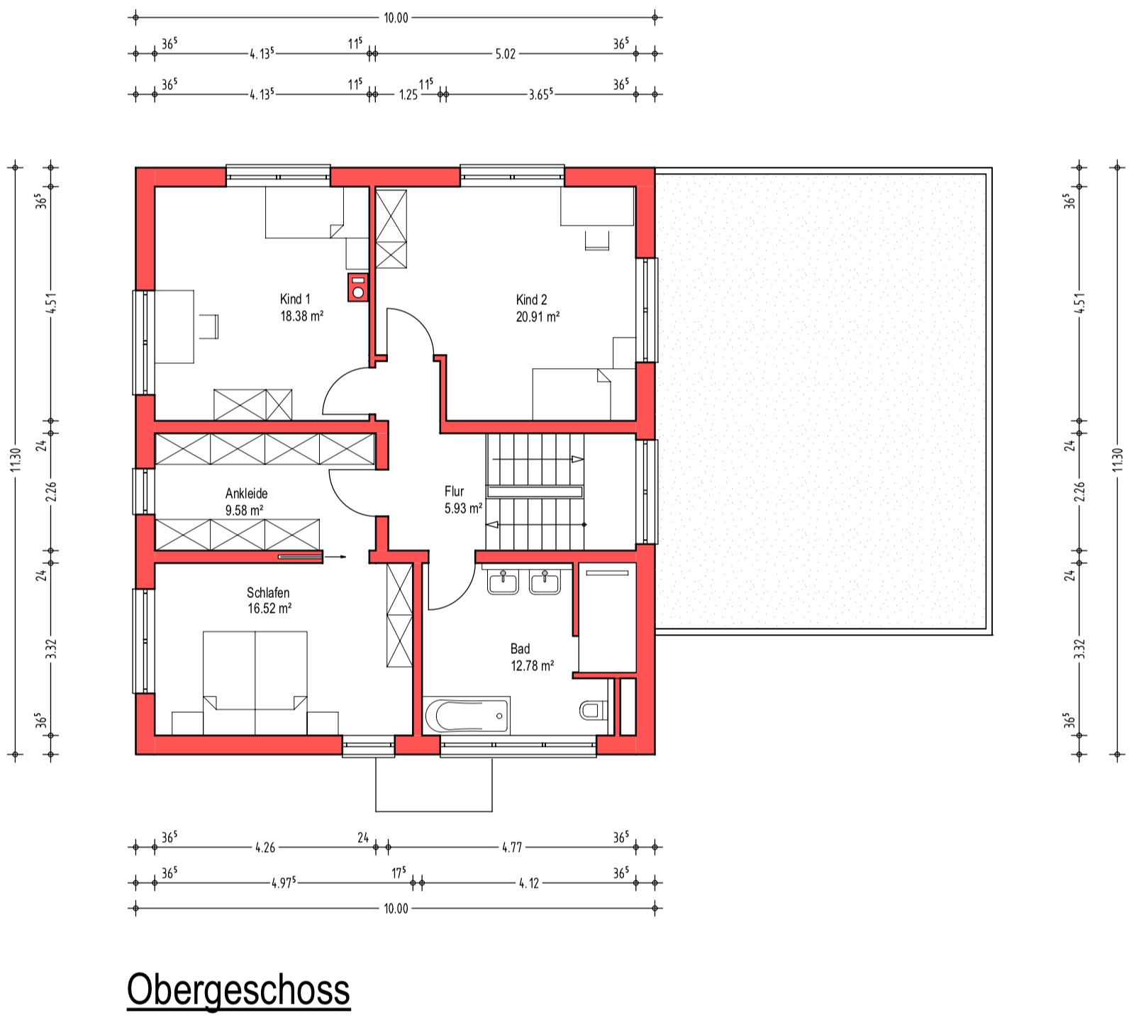

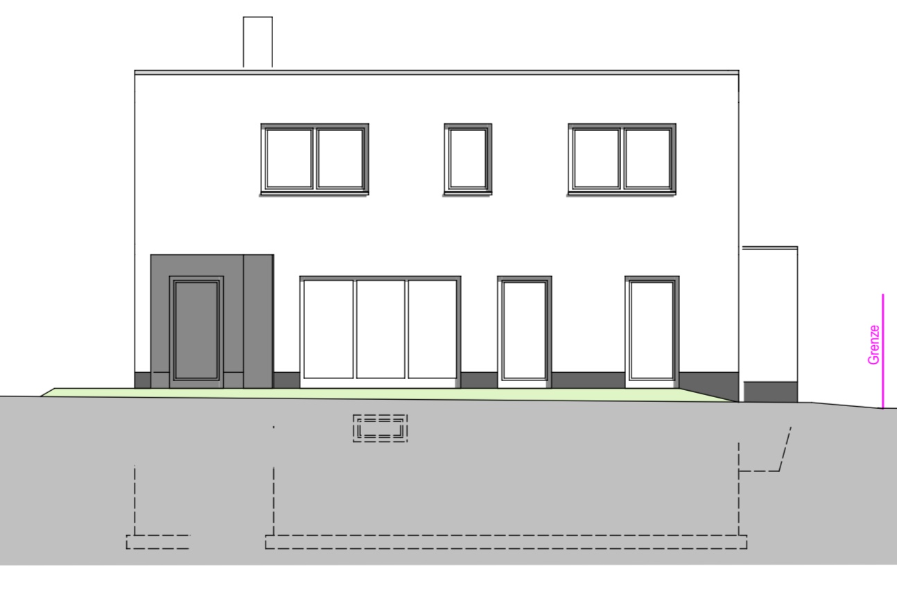

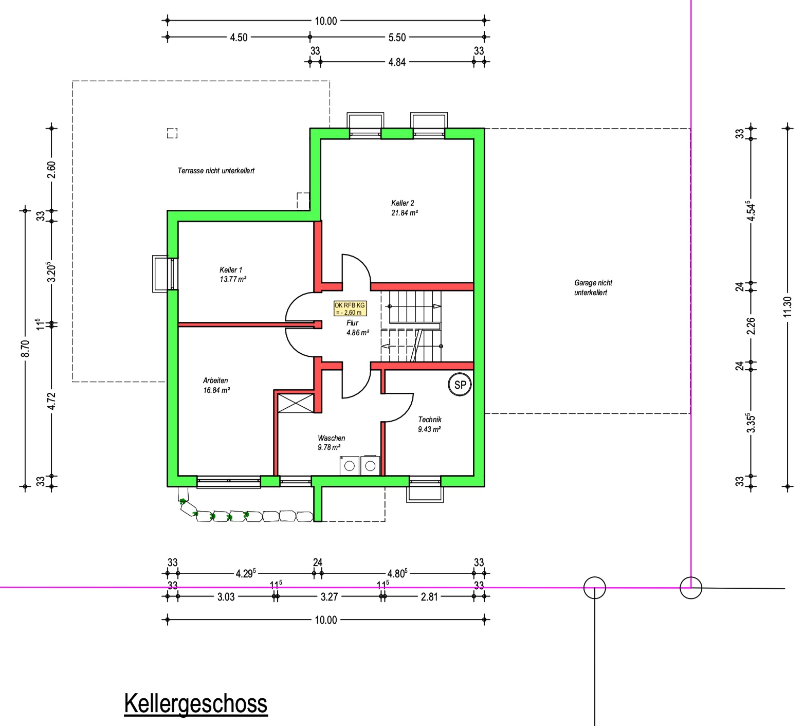

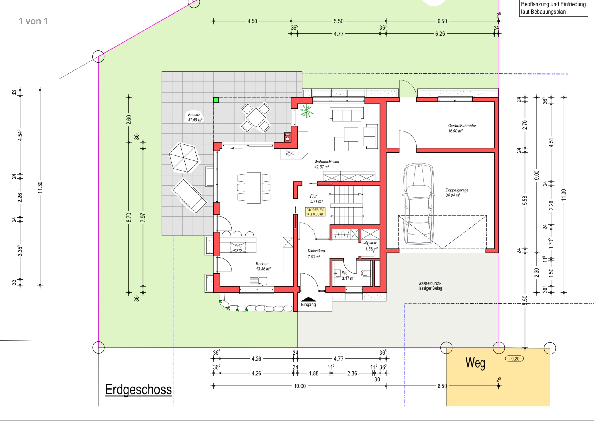

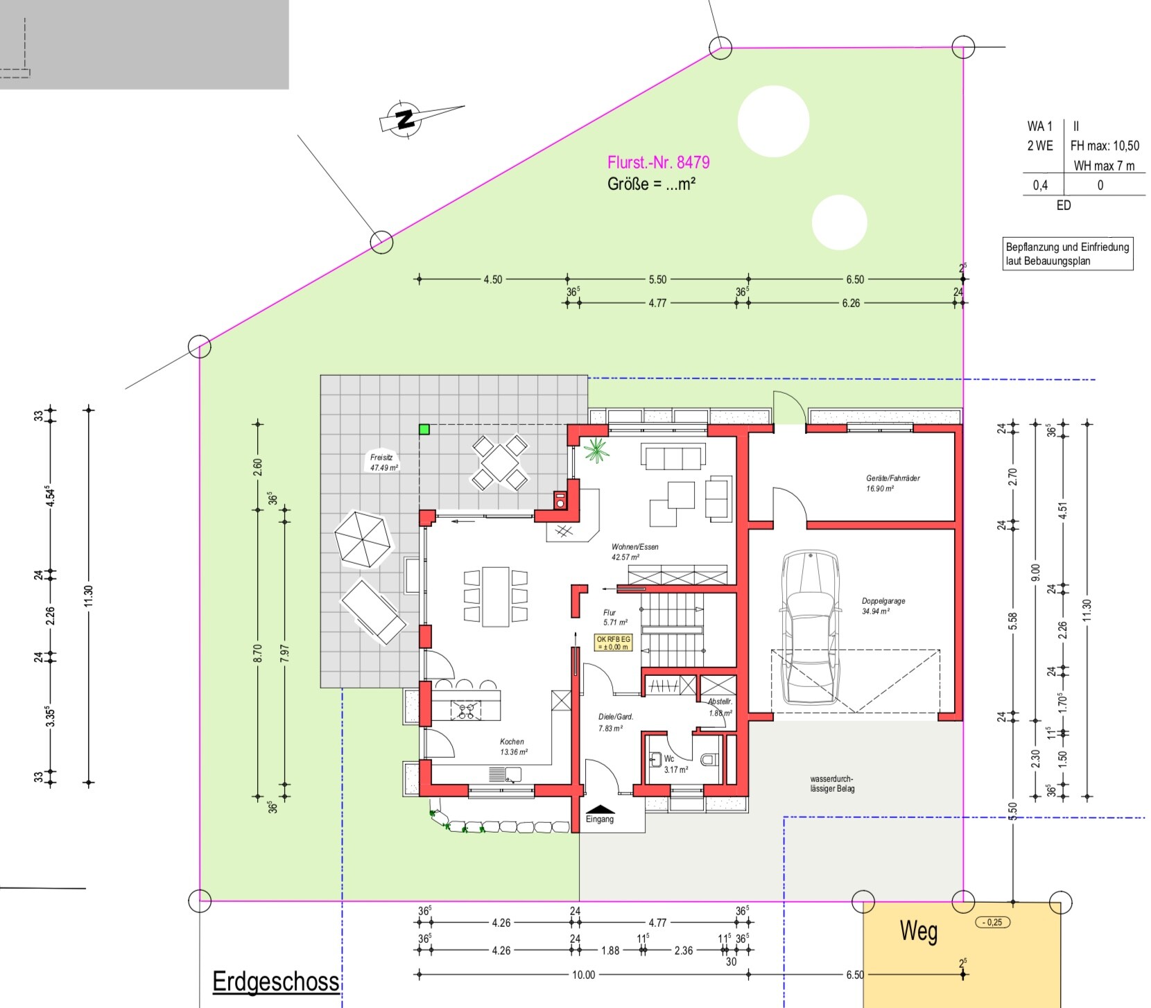

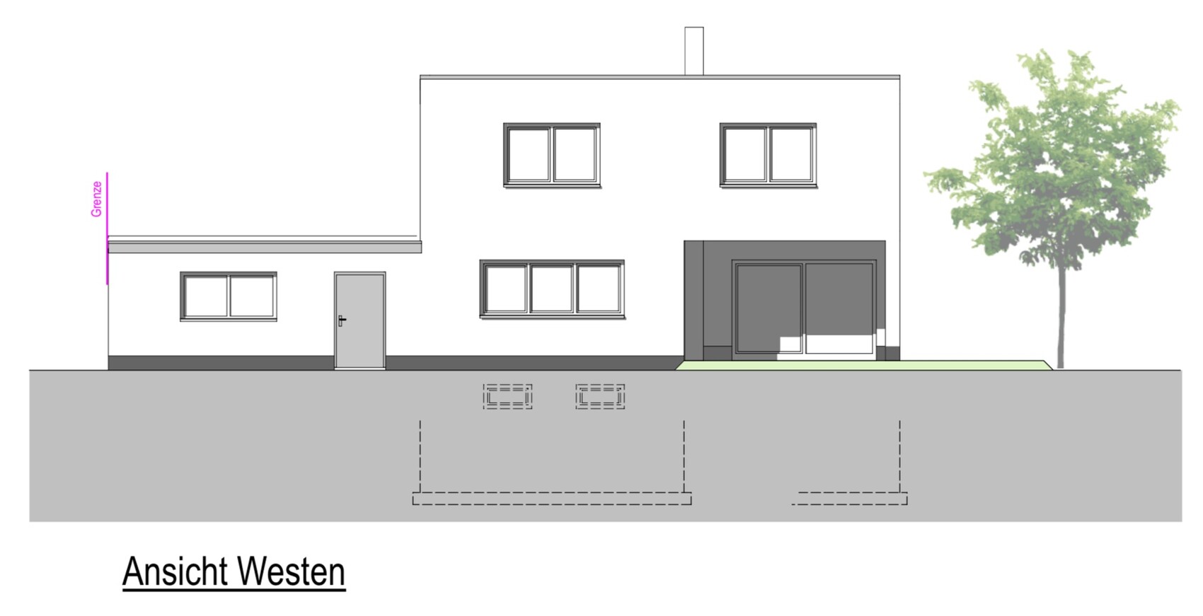

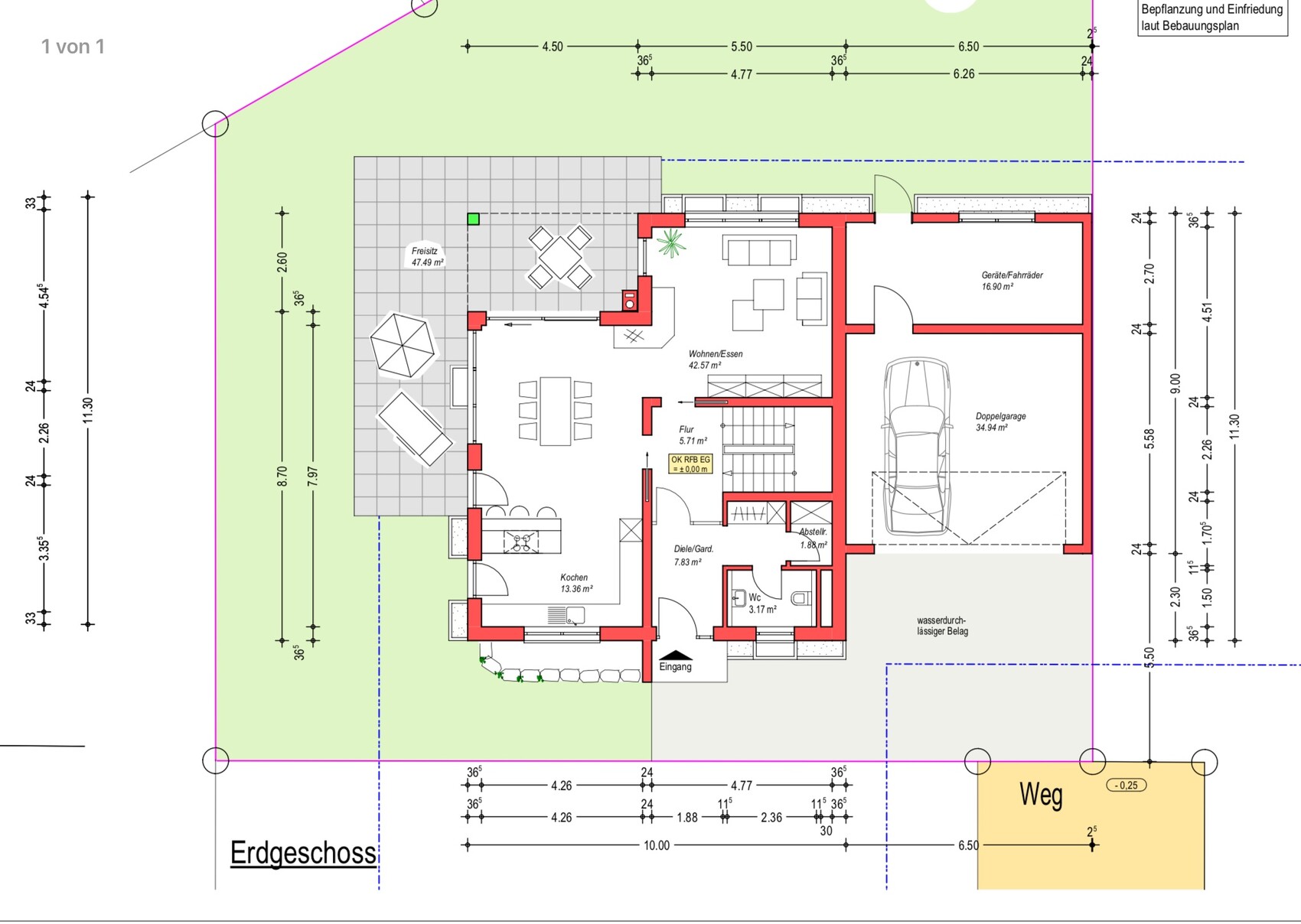

Liebe Forum-Mitglieder,
Disclaimer: Bitte nur zielführende, konstruktive Beiträge und keine weiteren Pro-Architekt / Pro-TE-Diskussionen. Wir wachsen gerade massiv an diesem Projekt, lernen draus, sammeln Erfahrungen und möchten gerne einfach nur was schönes auf die Beine stellen.
Anbei unser nächster Entwurf für unser Projekt Hausbau. Wenn jemand Parallelen zum bisherigen Stand entdeckt: Berechtigt. Warum? Nun, die Süd/West-Seiten geben automatisch die Terrasse vor, die Garage kommt dadurch zwingend an die Nordseite um für die Terrasse / den Garten aus den Vollen schöpfen zu können (Grenzbebauung)
Wir haben noch ein paar Ideen, sind aber gespannt auf eure Kommentare.
Anbei noch unsere Änderungswünsche / Ideen / Hinweise welche wir auch noch mal mit dem Architekten besprechen werden:
  1. Dusche im Gäste-WC fehlt
  2. Tür in der Diele / Garderobe raus
  3. Fensterfront bei Wohnen/Essen mit einem statt drei Elementen
  4. Breite der Garderobe? Ist das so „nutzbar“?
  5. Breite Durchgang Wohnen/Essen prüfen -> Ofen! Der scheint uns etwas zu schmal zu sein...
  6. Wand vom Esszimmer (nicht das Eckstück, sondern die Verlängerung aus der Diele zum Flur) in den Flur: Erforderlich?
  7. Inselküche freistehend?
  8. Küche: Möglichkeit schaffen für Einbauschränke
  9. Küche: Fenster optimieren (Entweder Spüle versetzen oder Fenster...)
  10. Fensterelement in Treppenhaus einplanen -> bisher nur ein Fenster, hätten wir gerne in die Länge nach unten gezogen
