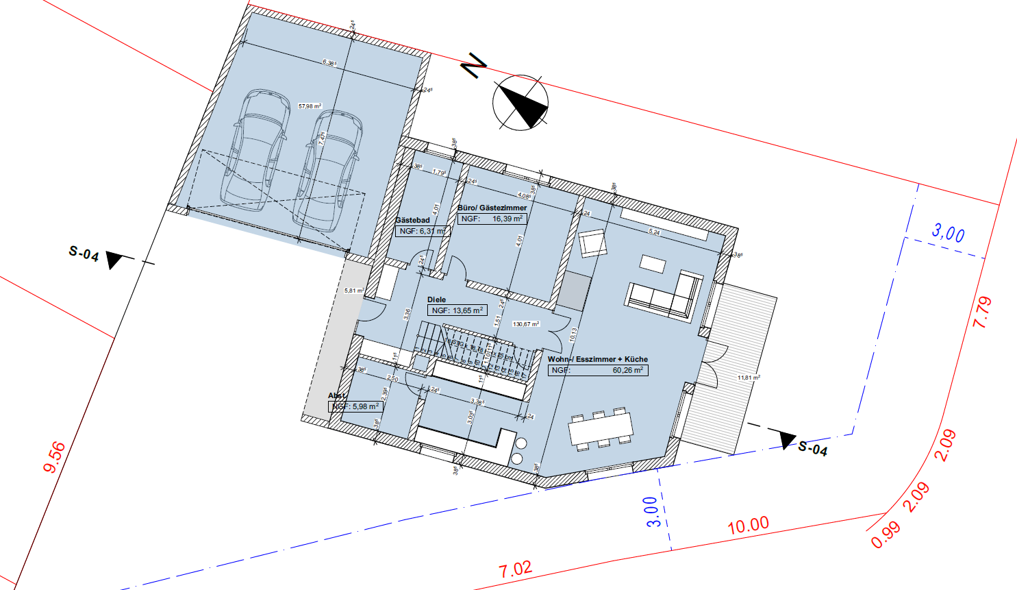

wir haben uns zwischenzeitlich hingesetzt und ein neues Dokument für den Architekten aufgesetzt. Dort haben wir alle neuen Erkenntnisse und Einwände von hier zusammengefasst. Damit der Beitrag nicht zu lang wird, hier die stark kondensierten Änderungen:
  • Bruttogrundfläche eingeschränkt auf 100-120qm + Ausrichtung möglichst gen Süden
  • Dachform auf versetztes Pultdach, einfaches Pultdach, oder Satteldach eingeschränkt
  • Raumbedarf OG auf Elternschlafzimmer, zwei Kinderzimmer und ein Bad reduziert
  • Raumbedarf EG auf Gästezimmer/Büro, Dusch-Wc, Küche, Wohn-Ess-Bereich (inkl. Kamin) + optionale Speisekammer reduziert
  • Raumbedarf UG auf Technikraum, Waschküche, Werkstatt und Abstellraum reduziert
Während der Entstehung des Dokuments haben wir den alten Entwurf genommen und für die Teilgewerke des Rohbaus (+ Fenster) Einzelangebote eingeholt, damit wir die Kosten besser kalkulieren können (als Referenz). Für alle weiteren Gewerke in Eigenleistung haben wir die Materialkosten als Angebot eingeholt und einen großzügigen Aufschlag von 20% einkalkuliert. Bei oben genannter Bruttogrundfläche und angepassten Budget ist hier ein Keller drin.

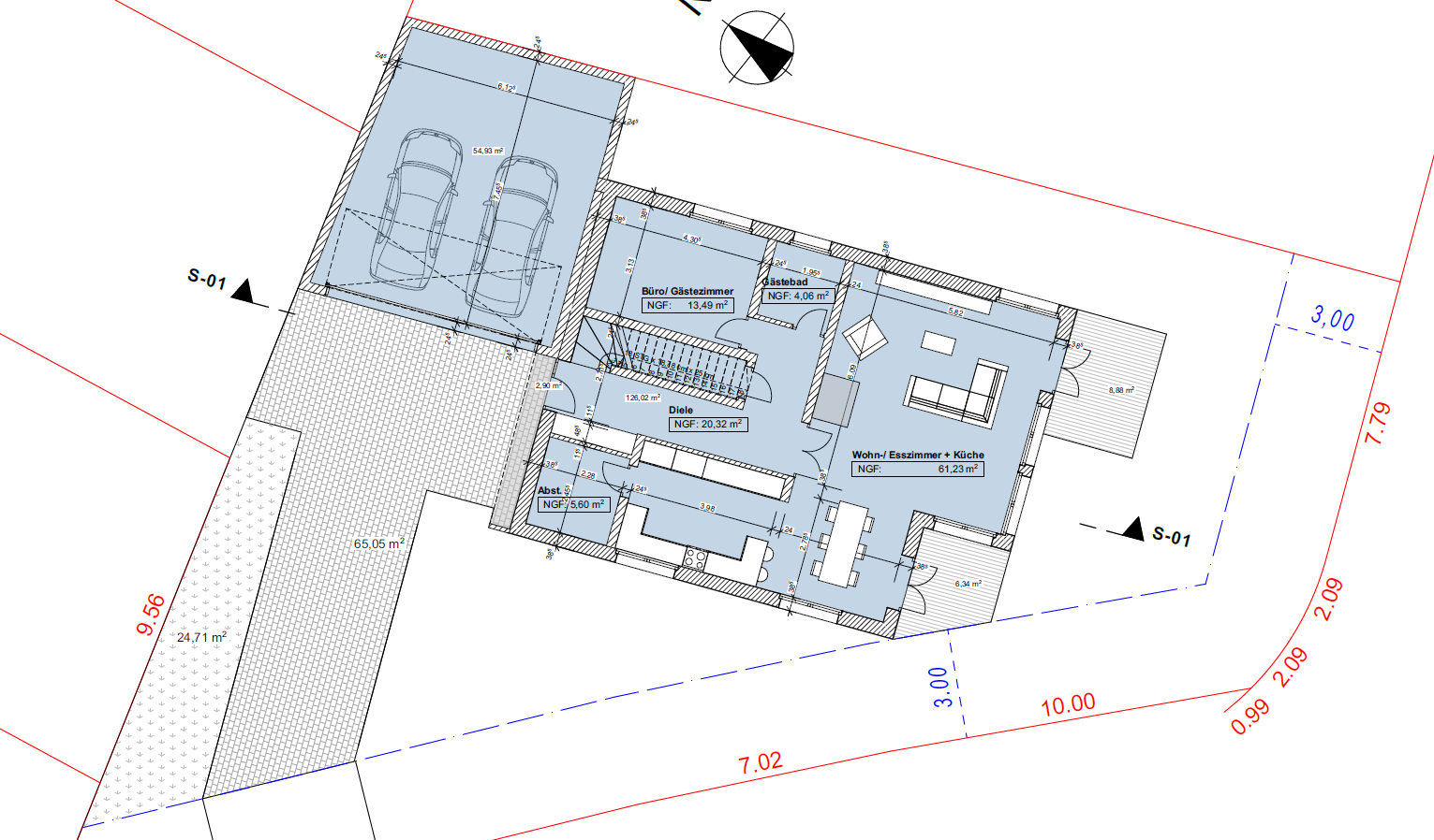

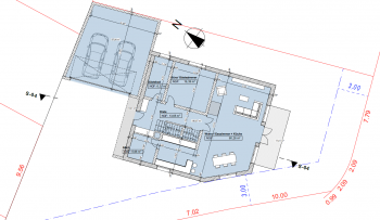

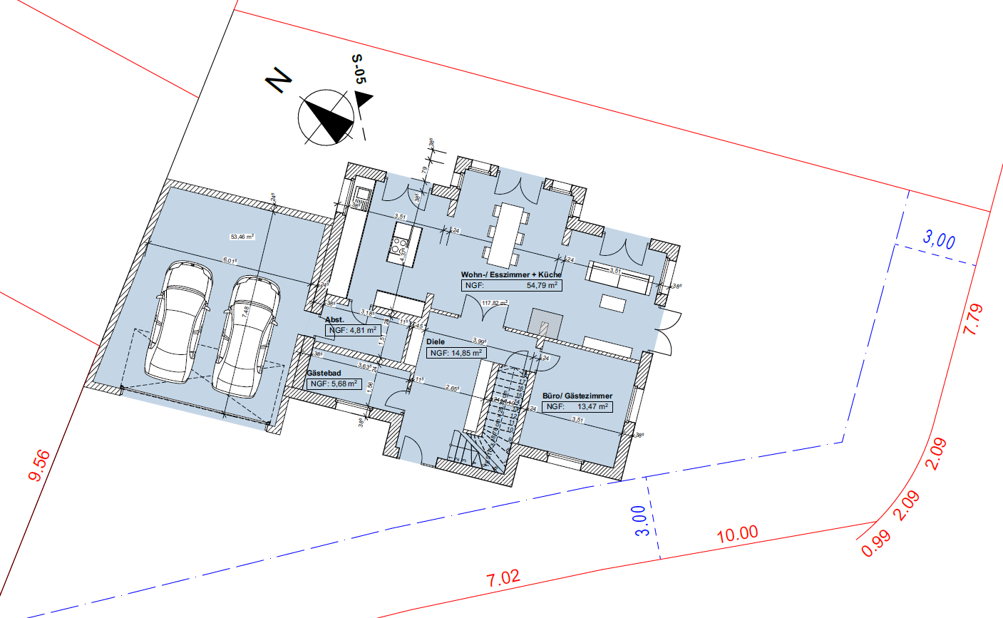

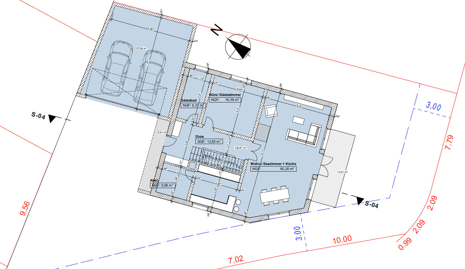

Nun haben wir eine erste Rückmeldung vom Architekten erhalten. Er hat auf Basis der neuen Informationen beispielhafte Entwürfe angefertigt – nicht mit dem Fokus auf Vollständigkeit, sondern viel mehr, um herauszufinden, was uns gefällt. Deshalb ist hier nur das EG abgebildet um Ausrichtung, Aufteilung, etc pp aufzuzeigen. Die Entwürfe habe ich mal mit V1-V3 gekennzeichnet.
Uns sagt Entwurf V2 bisher am meisten zu. Den Zugang zum Haus finden wir schön gelöst. Das Wohnzimmer könnte man hier zu Gunsten des Gartens kleiner gestalten. Aber ohne genauer auf die einzelnen Entwürfe einzugehen, da der Beitrag zu lang und unlesbar wird: Was ist eure Meinung zu den vorliegenden Beispielentwürfen?

Grundriss eines Hauses mit Doppelgarage, Büro, Gästezimmer, Diele, Wohn-/Essbereich + Küche.
Grundriss eines Hauses mit Garage, Büro/Gästezimmer, Diele, Wohn-/Esszimmer, Küche.
Grundriss eines Hauses mit Garage, Wohnbereich, Küche, Diele, Büro und Gästezimmer.
Schorsch_baut
Die Grundrissvarianten gefallen mir alle sehr gut. Drei ist in meinen Augen am praktischten mit dem Zugang zur Küche.
