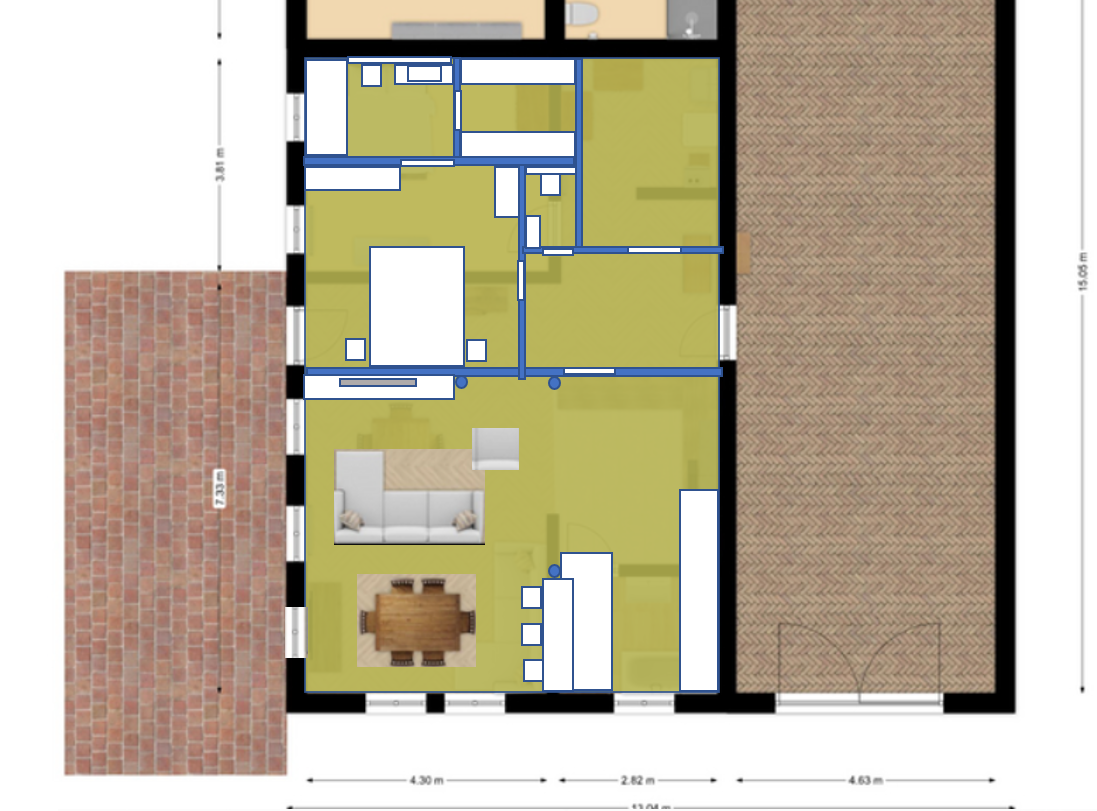

Hauseigenes Wasserwerk ist Plan oben rechts auf der anderen Seite der Tenne im Keller.
Da nur Kaltwasser und die Erwärmung im neuen Wohnbereich erfolgen soll, kannst du da frei planen.
Im Bestand würde ich erstmal die Anschlüsse genau abklären, bevor ich wild drauf los entwerfe. Wie und wo sind Wasserentsorgung, Trinkwasseranschluss, evtl. Gas?
Myrna_Loy
Öhm, bevor ich da mir Gedanken zum Grundriss machen würde, würde ich erst einmal abklären, welche grundlegenden Sanierungsarbeiten notwendig sind, um aus dem Stall eine Wohneinheit zu schaffen. "Geringer Ausbauaufwand" ist mir noch nie beim Ausbau eines Stalles zu Wohnzwecken begegnet. Das fängt mit einem Bodenaushub an, der gerne mal bis unter die Fundamentgrenze geht und Sicherungsmaßnahmen erfordert bis hin zur Entsalzung der Wände. Je nach Deckenkonstruktion kann für die Genehmigung auch erforderlich sein, Decken statisch zu ertüchtigen. Ställe zu Wohnzwecken ist eine der teuersten Umbaumaßnahmen, die ich kenne.
K a t j a
K a t j a
Es ist kein Bestand, es handelt sich bei dem Projekt der Mutter um einen unausgebauten Stall.
Das ist für mich auch Bestand und zwar mit so ziemlich den teuersten und schlechtesten Voraussetzungen, die man sich antun kann - auch noch denkmalgeschützt. Ich hoffe, das Konto ist gut gefüllt. :)
Myrna_Loy
Ich weiß ja nicht, wie anspruchslos die Schwiegermutter ist und von welcher Wohngröße aus sie bei Euch einzieht, aber ich würde mir die Küche/ Gäste-WC Kombo an der Stelle ersparen und eine vernünftig geschnittene Wohnung für die Schwiegermutter und ihren Hund einplanen. Das Bad ist in keinster Form altengerecht von den Abmessungen her und den Zugang durch die Küche finde ich fast ein bisschen eklig. Das Schlafzimmer ist auch eher klein, wenn da ein richtiger Kleiderschrank rein soll und man sich vielleicht mal mit einer Gehhilfe bewegen soll. Dann lieber ein richtiges Bad, ein gut geschnittenes Schlafzimmer und ein kleiner Raum für das Bügelbrett oder später mal eine 24 Stunden Pflege.
