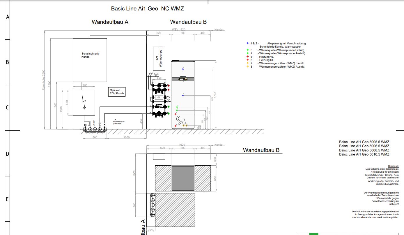

Ich dachte eher an Erläuterungen der beiden Bilder (links was ist der dicke Strich in der Bildmitte, rechts die Bezeichnungen der Dinge mit den numerierten roten Punkten etcetera). Und/oder Du sagst (Vorsicht, ohne Link !) wo diese Infos zu finden sind ...
War nicht so einfach, weitere Infos zu der Technik im Hauswirtschaftsraum zu finden. Habe heute 3 x mal bei den Stadtwerken anrufen müssen, bis ich von einem Techniker diese Zeichnung bekommen habe...
Technische Zeichnung eines Wandaufbaus A und B mit Schaltschrank und Wärmepumpe
Leider macht uns die nur ein kleines Häppchen schlauer, immerhin ist nun "klar", daß der dicke Strich wohl eine Ecke meint ...
..leider konnte ich heute nicht mehr Infos am Telefon bekommen. Für weitere Fragen sollte ich ein persönliches Beratungsgespräch vor Ort vereinbaren, wurde mir am Telefon gesagt. Werde in den nächsten Tagen bei den Stadtwerken vorbeischauen, vielleicht bekommen wir dann die Antworten, die wir benötigen.
