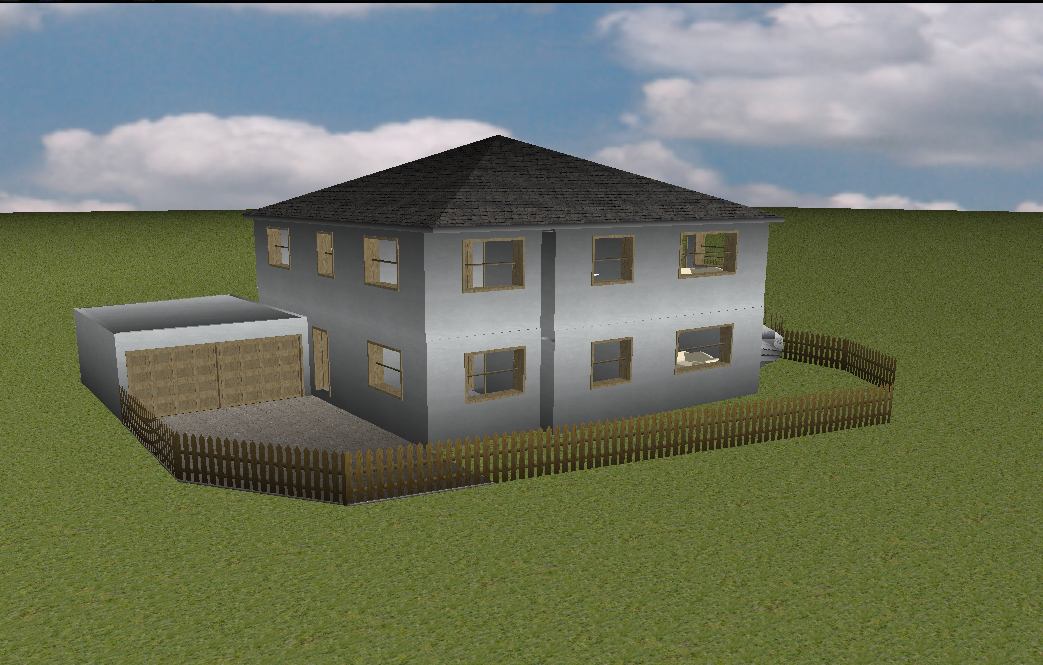

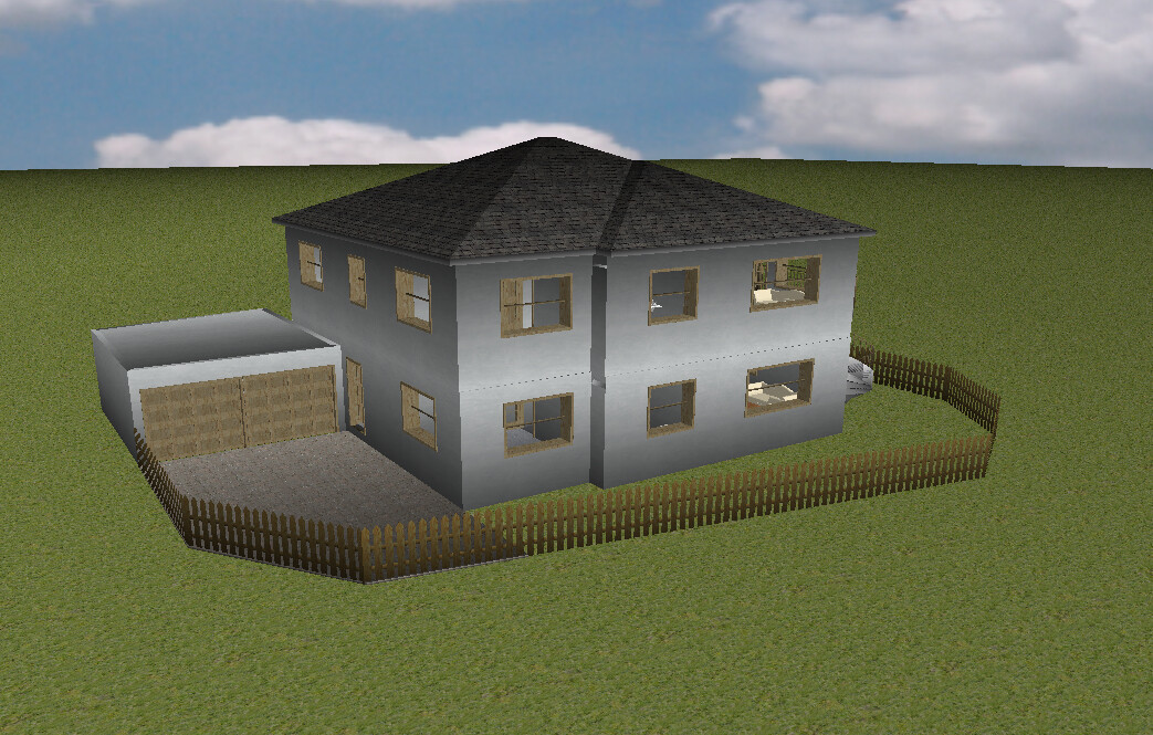

Kann es sein, dass bei deiner Planung das OG so´ne Art Staffelgeschoss ist? Ich versuche es mir gerade vorzustellen, wie die Front des Hauses aussehen wird.
Mit Staffel hat es nix zu tun. Allerdings ist eine Ecke im Haus, das ist richtig. Das Grundstück ist an der Stelle einfach zu schmal. Ich würde die Hauswand auch lieber gerade ziehen, aber je nach dem welche Wand ich nehme wird der Grundriss entweder zu klein oder man kommt über die Baugrenze. Es ist auch die Frage, ob die Ecke so reicht, oder ob sie evtl. noch größer muss. Wir haben keine Maße Deines Baufensters - können nur ungefähr raten, was möglich ist. Ich habe das Gefühl, Du weißt die Maße selbst nicht - sonst hättest Du sie uns vermutlich schon gesagt. Ob man für so eine Ecke vielleicht eine Ausnahme zur Überbauung der Grenze beantragen kann - manchmal geht das. Da es ja straßenseitig ist, betrifft es keinen Nachbarn. Aber ich würde nicht damit rechnen.
Leider hab ich nicht so ein flashiges modernes Programm mit hippen Außenansichten. Das ist alles etwas veraltet. Aber momentan sieht es etwa so aus:
Zweistöckiges graues Hausmodell mit Garage, Holzzaun und umzäuntem Garten auf grünem Feld.
Das Dach überspannt den Knick einfach mit. Das ist vermutlich billiger, als aufwendige Konstruktionen.
Zweistöckiges graues Haus mit Garage links, Holzzaun um grünes Grundstück.
Der Vermutung stimme ich vollstens zu, jedoch ...
... lese ich Deinen Entwurf in Beitrag #100 ebenfalls als Staffelgeschoss-Baukörper nach Art der Toskana-Staffel-Anstattvillen, und erkenne ihn in der Ansicht in Beitrag #113 folglich nicht wieder.
