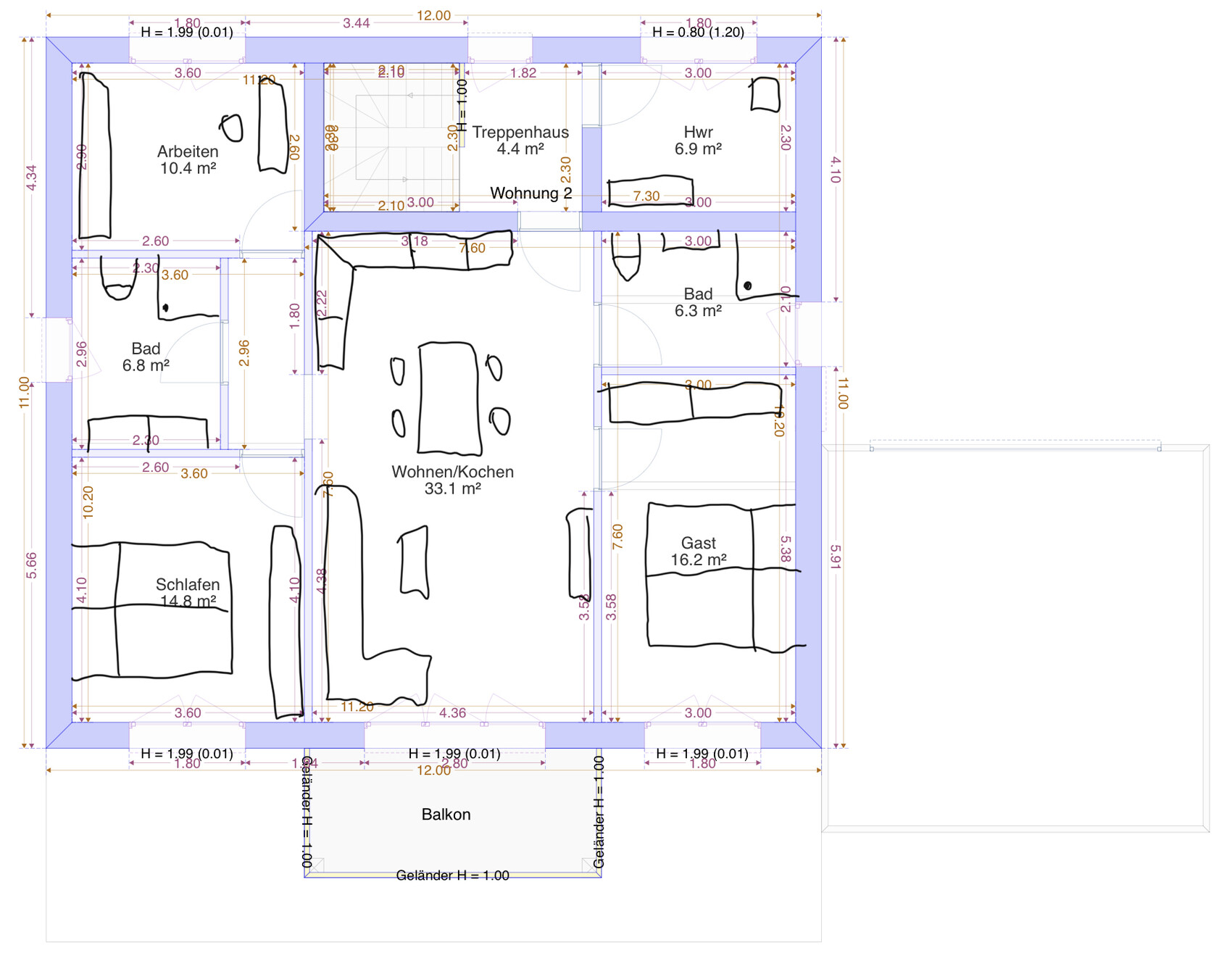

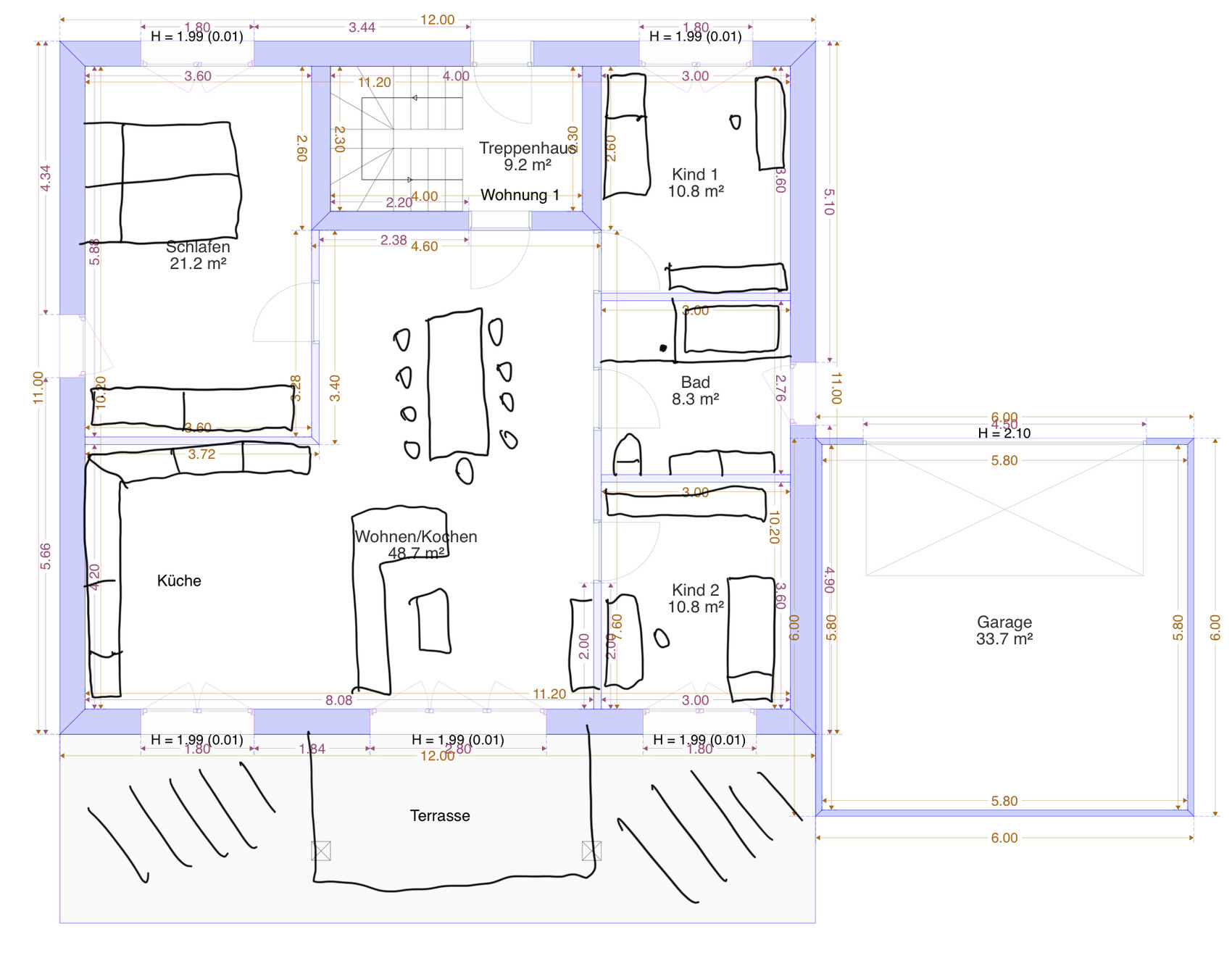

Naja, es ist halt nur die Frage, ob es so sinnvoll ist ein fast nicht verkaufbares Haus zu planen. Und der Grundriss lässt sich schon möblieren (Jetzt mal ganz lose per Hand eingezeichnet). Und die Terrasse kann man auch deutlich verkleinern. Anders geht es bei diesem Grundstück nicht.
Grundriss eines Hauses: Wohnzimmer, Küche, Schlafzimmer, Bad, zwei Kinderzimmer, Garage, Terrasse.
Grundriss einer Wohnung mit Wohnen/Kochen, Schlafen, Bad, Gast, Arbeiten, Treppenhaus, Balkon.

Möblier noch mal mit dem versprochenen 3. Kinderzimmer wo die Küche ist im EG. Alles andere ist irrelevant.
Aber ich gebe Dir recht, dass die TE hier ein Haus plant, was schwer verkäuflich wird. Wenn alle Kinder raus sind (was ja absehbar wird), ist das ein Monster was man auch kaum vermieten kann. Die ganze obere Etage ist dann quasi Geisterhaus.
Ich fände es auch nicht ganz so dramatisch für junge Menschen, aus der ersten Etage nach unten zu pilgern, um dort einen Grillplatz oder ähnliches zu nutzen.
Ich finde die Teilung als 2 Familienhaus zeigt doch das der Platzbedarf der Wohneinheiten total unterschiedlich ist.
Die Kinderzimmer unten sind zu klein um vom 2 genutzt zu werden, es fehlt die Garderobe, es fehlt Abstellraum. Zeichnet man die Möbel im Maßstab ein. Es wird es teilweise eng.
Es gehören gut nutzbare Wohneinheiten gestaltet, die notfalls vermietet werden können. Sonst wird es wirklich ein Geisterhaus. Wenn es hart auf hart kommt sitzen in 15 Jahren nur noch 2 Personen im Haus das mal für 8 geplant war.

Ja mit dem 3. Kinderzimmer wird es unten eng werden, da müsste die Küche wie im 1. Og relativ klein sein. Das war ihr sagt, ist das einzig richtige. Mann muss sich Gedanken darüber machen, wie viele Personen darin wirklich leben werden. Sonst hat man vielleicht schon am Ende der Bauzeit ein Haus, was dann gar nicht mehr den Bedürfnissen entspricht
Die angepeilte Teilung 2:1 paßt jedenfalls eher nicht in ein klassisches Zweifamilienhaus, sondern hier m.E. relativ am Günstigsten mit der größeren Einheit als Maisonette und der Einliegerwohnung dominant im EG realisiert.
