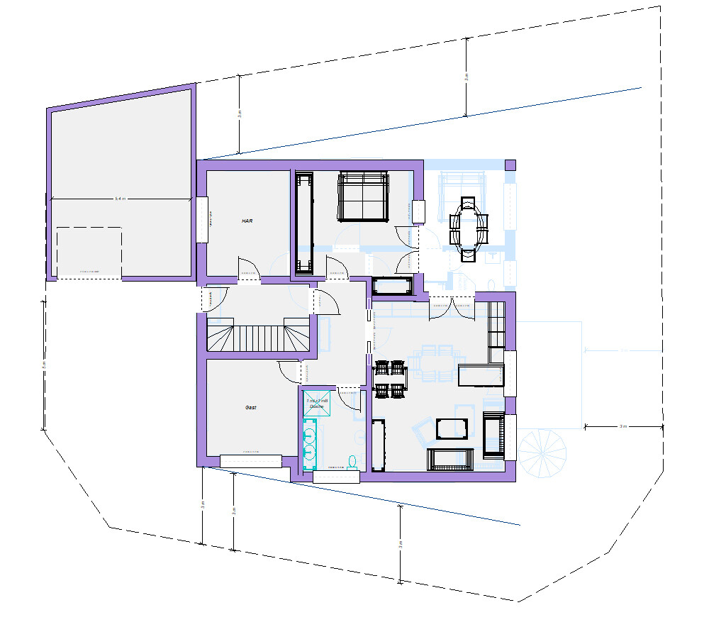

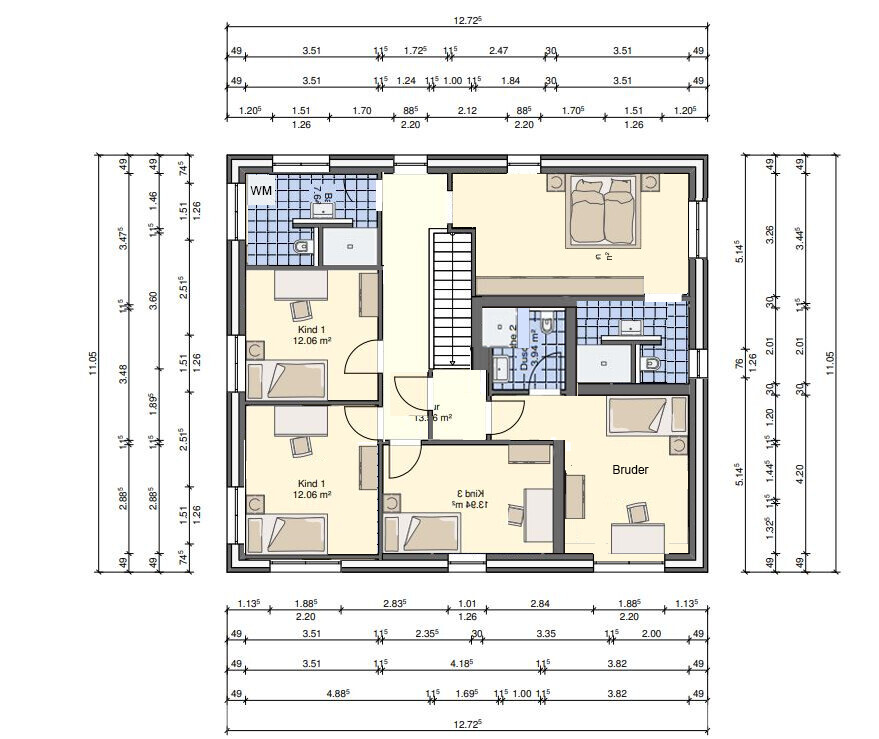

Und ich hab die Sache nochmal rotiert - Ausrichtung der Terrasse im EG war falsch:
Diese Planung gefällt mir recht gut - besonders weil das Haus recht kompakt ist und man dadurch auch ein bisschen Garten hat. Auch die Idee mit der Treppe, die direkt vom WZ in den Garten führt, ist gut. Gut ist auch, dass man nur einen Hauseingang hat, dadurch spart wiederum Fläche ein und wir haben zudem einen kürzeren Weg von der Garage ins Haus. Was ich allerdings vermisse, ist ein kleinen Abstellraum im OG. Könntest du bitte die Maße der einzelnen Zimmer angeben?
BTW; bist du eine Architektin?
Würfel*
Leider ist es für uns keine Option, dass mein Bruder bei uns wohnt, wenn er mal da ist.
Er wohnt ja nicht bei euch. Er geht die Treppe, die außerhalb eures Wohnbereichs liegt, hoch in den kleinen Flur und biegt dort direkt in seine "Einliegerwohnung" ab. Euer Bereich wäre oben ebenfalls durch eine Tür vom Bruder separiert. Du warst doch bereit, den Eingangsbereich unten mit deinen Eltern und deinem Bruder zu teilen? So teilst du ihn halt nur mit den Bruder? Aber wenn ihr bereits seid, nur im OG zu wohnen, ist es ja ok. Wobei ich finde, dass es für 5 Personen schon sehr eng wird. Dafür hätten die Eltern jede Menge Platz :D
MarlenP
Er wohnt ja nicht bei euch. Er geht die Treppe, die außerhalb eures Wohnbereichs liegt, hoch in den kleinen Flur und biegt dort direkt in seine "Einliegerwohnung" ab. Euer Bereich wäre oben ebenfalls durch eine Tür vom Bruder separiert. Du warst doch bereit, den Eingangsbereich unten mit deinen Eltern und deinem Bruder zu teilen? So teilst du ihn halt nur mit den Bruder? :D
Das ist natürlich clever gelöst - hatte ich so gar nicht wahrgenommen. Werde ich heute Abend mit meinem Mann besprechen.
Es gibt leider, wie immer, auch wenige Nachteile bei dieser Planung; 1. Es fehlt uns ein Hauswirtschaftsraum oben und das Duschbad des Bruders liegt Innen (ohne Fenster).
