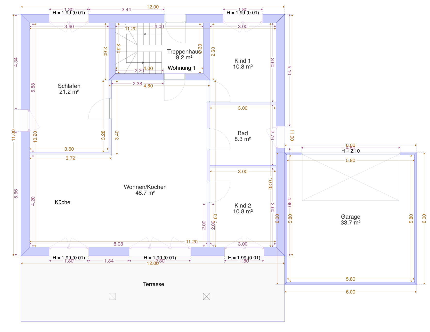

Na dann mach Mal nen genehmigungsfähigen Vorschlag mit 4 Schlafzimmern, Wohnen, Kochen, Essen, HAR, Treppenhaus, Bad und Gäste-WC + 2 Stellplätze und Terrasse auf diesem Grundstück in einer Etage. Ich bin gespannt.
Soll nicht heißen, dass es nicht geht. Ich find es nur schwierig.
Sunshine387

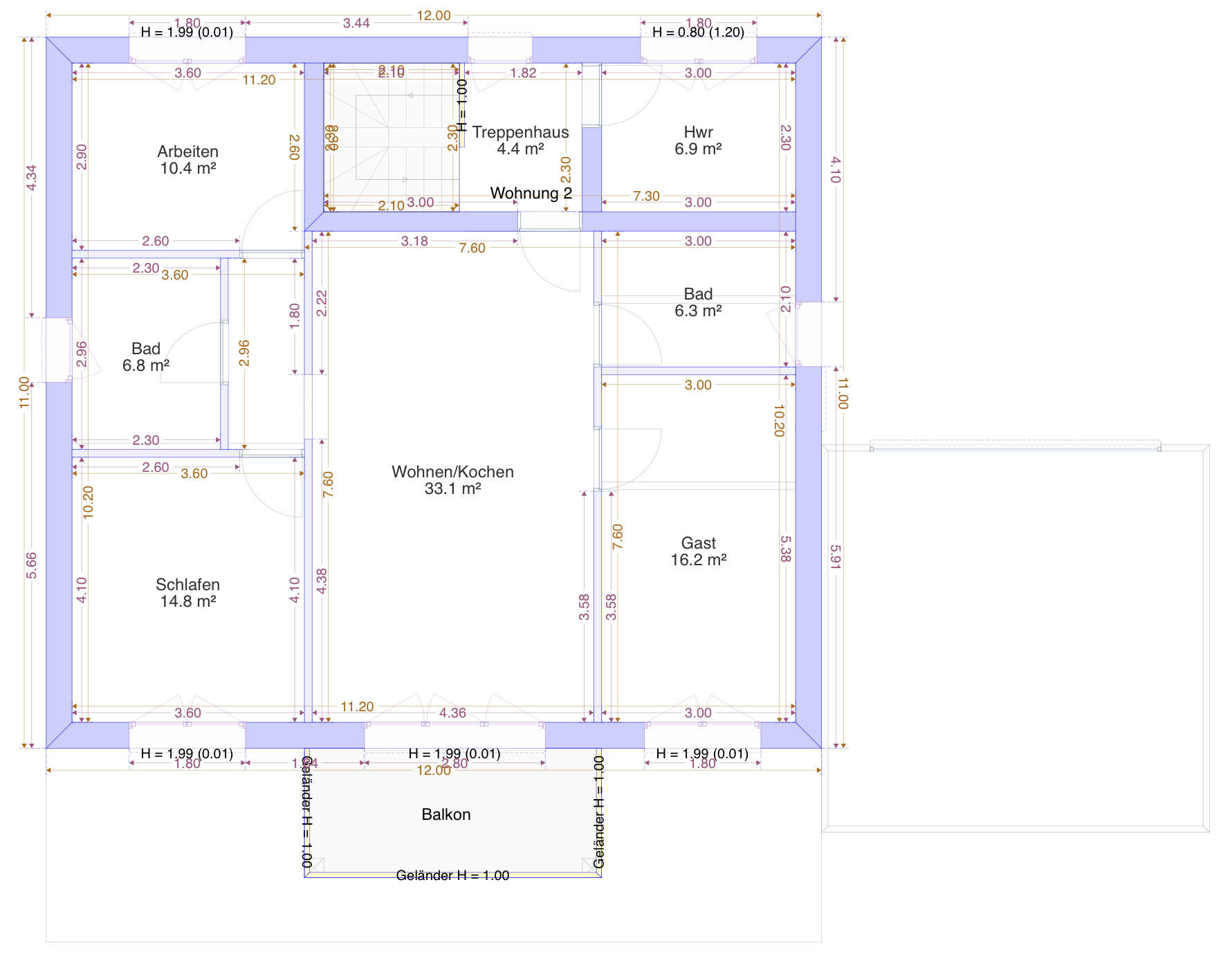

Es ist natürlich wirklich schwierig, das gebe ich zu. Hier mein Vorschlag. Ja es fehlt unten ein Zimmer, aber man könnte die Küche opfern dort noch ein Zimmer machen. Dann hat man zwar auch nur 33 m2 Wohnen/Kochen wie oben aber das reicht vielleicht auch gerade so. Oder zwei Kinder teilen sich ein Zimmer oder der älteste zieht oben ins Studentenapartment und der Student kriegt ein Tiny House im Garten. Ist doch auch cool? Ist natürlich nicht ernst gemeint. Vielleicht habt ihr jetzt noch mal so einen neuen guten Gedankenansatz.
