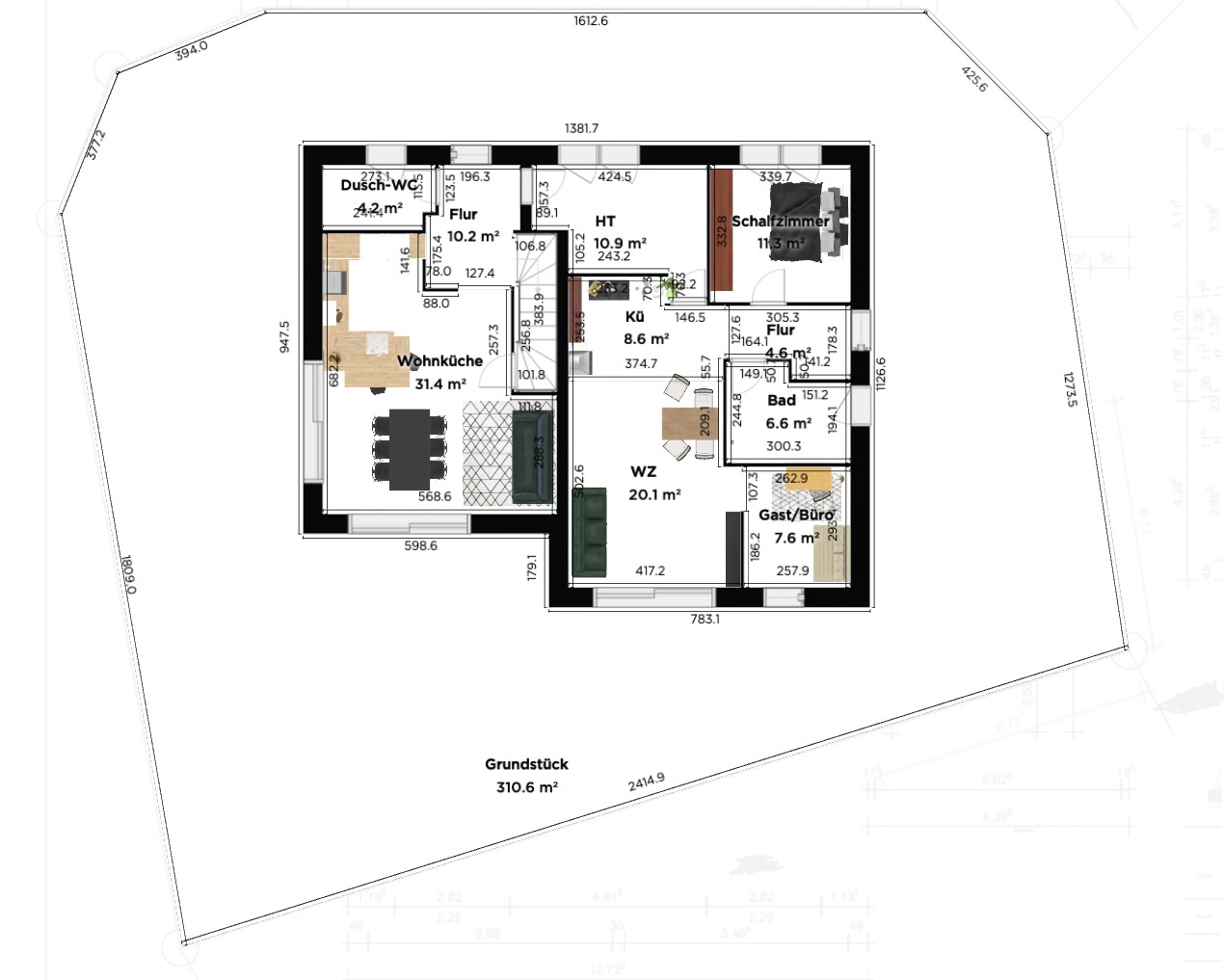

Wir habe das Bauvorhaben zunächst einmal bis auf Weiteres gestoppt. Mein Mann und ich hatten heute eine längere Diskussion über unser Bauvorhaben. Obwohl mein Mann die Sache jetzt durchziehen möchte, hat er letztendlich doch eingesehen, dass es besser ist nochmals den kompletten Grundriss in Frage zu stellen. Jeder weitere Änderung wird uns zwar einiges an Geld kosten, aber es ist besser jetzt was zu ändern, als wenn das Haus später steht und wir uns wundern, warum uns dieses und jenes nicht in der Planungsphase aufgefallen ist. Ich bin sehr dankbar, dass sich hier im Forum einige sehr viel Mühe gegeben uns helfen. Wir hätten uns gewünscht, unser Architekt dieselbe Einstellung bei der Planung gehabt hätte. Aber ich möchte jetzt nicht unseren Architekten die komplette Schuld an diesem Desaster geben - dass wäre zu einfach. Wir hätten einfach besser aufpassen müssen und vielleicht rechtzeitig einen anderen Architekten suchen sollen.
Allerdings sind wir optimistisch, dass wir durch die guten Tipps und Vorschläge von hier, doch noch unser Traumhaus mit seinen besonderen Anforderungen und Herausforderung verwirklichen werden können.

@ Katja; Vielen Dank für diesen Entwurf. Gefällt mir auf Anhieb. Gute Idee mit dem gemeinsamen Hauseingang - das spart einiges am Platz.
Könntest du bitte vielleicht auch die Raummaße mit angeben und wie ist die Ausrichtung des Gebäudes am Grundstück?
Eine größere Kröte: ich bekomm kein Gäste-WC im Wohntrakt im EG unter. Vielleicht jemand ne Idee hierfür?
Das ist in der Tat eine harte Nuss zu knacken. Wir haben uns damit auch (zu) lange beschäftigt während der Planungsphase.
Die Frage ist, ob Carports mit Abstand von nur 3m zur Straße erlaubt wären.
Garagen/Carports müssen 5m Abstand zur Straße haben (zumindest in unserem Baugebiet).
Letztendlich muss ich sagen, dass der große Wunsch nach einem Garten mit diesen Ansprüchen und dem winzigen + schlecht geschnittenen Grundstück völliger Käse ist. Wieso in in aller Welt habt Ihr es gekauft? Es passt doch eigentlich gar nicht zu Euren Wünschen, solange die Eltern hier mit einziehen müssen.
Den Schuh muss ich mir wohl anziehen. Das Grundstück habe ich nach Rücksprache mit dem Architekten ausgesucht.

K a t j a
K a t j a
War eine erste Idee. Da sind aber noch einige Sachen unklar. Das WC, der Abstand Carport zur Straße, auch der Eingangsbereich für 5 Leute, die irgendwo ihre Taschen und Jacken abwerfen wollen, wenn sie ankommen. Kann man das den Schwiegereltern zumuten, sich dadurch zu kämpfen, bevor sie die eigene Wohnung betreten. Meine Schwester hat es so. Da funktioniert es. Aber wie ist es allgemein?

Dann solltest Du mal alle Threads von Dir nach Fragen von uns absuchen sowie die genannten Ideen auch kommentieren… ob ihr Euch zb vorstellen könnt, das WZ nach oben oder einen separate zugänglichen Gästebereich. Dann Alter/Bindung Student usw… wie viele PKWs sind es tatsächlich nach Einzug etc… in jedem Satz steckt doch irgendwo eine Frage, die uns weiterbringen könnte, also uns als Kreative, Euch, den richtigen Weg von den vielen zu finden.
Ich bin übrigens auch mit einem gemeinsamen Flur gestern an den Start gegangen…
