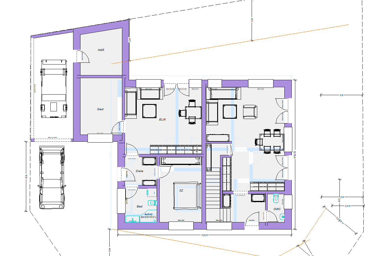

Mir gefällt auch einiges nicht. Aber Ihr gebt ja nun mal die Außenmaße und Kubatur durch den genehmigten Plan vor. Dann die Erschwernis, 6 Schlafzimmer unterzubringen und noch dazu Budget plus eine Einliegerwohnung für Senioren. Da geht es irgendwann nicht mehr ums Gefallen, sondern um Funktion. Und diese Funktion, dass man dort mit 5 bzw 7 Menschen zusammen und privat mit Rückzugsmöglichkeiten auch noch etwas attraktiv hinbekommt. Solche Erschwernisse wie die vor Tagen eingeworfene gerade Treppe muss man da echt nicht haben, wenn sie alles dann doch irgendwie negativ beeinflusst.
8qm Hauswirtschaftsraum sind nicht viel. Wir haben zu zweit 8,5 plus einen Wäscheraum im OG von ca. 4 qm und ich will und kann davon keinen Qm abgeben.

Ich habe heute mit dem Bauamt gesprochen; wegen der Stellplätze gibt es seitens des Bauamtes keine großen Einschränkungen. Wir könnten theoretisch noch weitere 28m2 zupflastern und einen PKW vor dem Haus im Norden abstellen. Die Mitarbeitern vom Bauamt sagte sogar, wir können auch 2 Autos hintereinander abstellen (eins in der Garage und eins davor), das würden sie mittlerweile nicht mehr so eng sehen. Ob man das möchte, ist eine andere Frage.
Zudem habe ich sie auf das Thema Hauswirtschaftsraum in der Garage gesprochen, dass sollte auch möglich sein, wir sollte nur eine Zeichnung vom Architekten ihr zukommen lassen.
Mit den Stadtwerken habe ich heute auch nochmals gesprochen. Die meinten, dass es im Grunde möglich wäre, den Hauswirtschaftsraum in der Garage unterzubringen, wenn von er Außen zugänglich wäre. Man könnte für den Hauswirtschaftsraum in der Garage eine separate Tür neben den Garagentor planen. Aber das wollten die nochmals prüfen, wenn wir eine neue Zeichnung einreichen.
Falls nötig, machen wir auch das. Wir überlegen uns zurzeit verschiedene Optionen und werden uns hoffentlich bald für eine entscheiden.
Wichtig ist uns halt, dass was wir machen werden, mit gutem Gewissen machen und nicht einfach machen, weil wir jetzt unter Druck sind etwas zu machen müssen.

Okay, hier noch ein Vorschlag anhand der neuen Infos. In der Hauptwohnung habe ich eine Podesttreppe gesetzt - imho genauso gut wie eine Gerade. Aber wenn das gar nicht geht, könnt Ihr ja Euren Entwurf wieder hier rein friemeln - dürfte vermutlich auch gehen.
Grundriss eines Hauses mit HAR, Gast, ELW, Diele, SZ, Bad, GWC; Außen- und Garagenstellplätzen.
Grundriss eines Wohnhauses: mehrere Zimmer, Bad, Küche, Treppenhaus, Außenbereiche.

Nein. Da es hier mit einer Tektur nicht mehr getan ist, werden im Rahmen der Einschränkungen die Karten neu gemischt. Für das Amt bleibt es beim Baufenster, aus finanziellen Gründen wird es nun entweder kleiner oder ist bitterer zu stemmen.
Da die TE ja eigentlich nur darauf gewartet hat, dass mit mauern begonnen wird, denke ich, dass der BU grundsätzlich Möglichkeiten eingeschränkt hat. Wir sprachen darüber. Ich gehe davon aus, dass das BU bedingt Änderungen mitmacht. Da gehe ich von den Ursprungsmaßen aus. Mir war auch so als hätte das die TE kommuniziert.
