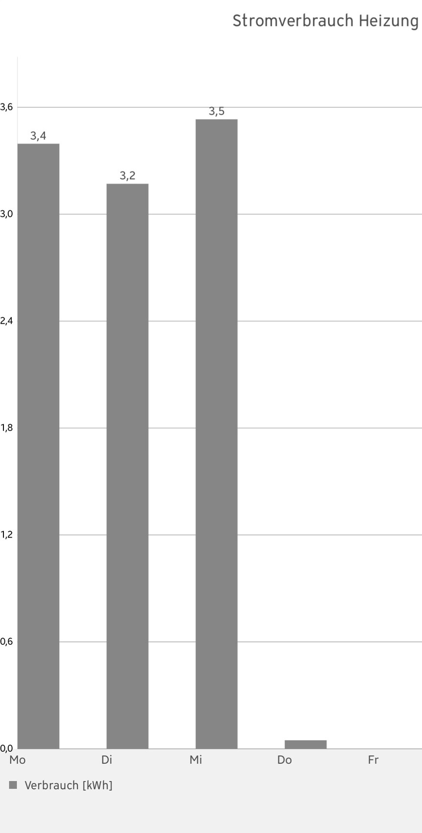

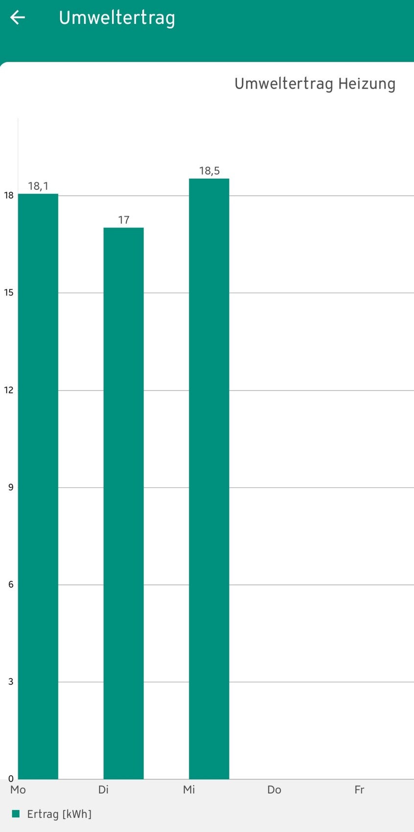

Hausbau55EE
19.10.23 10:12
RotorMotor schrieb:
Den IE Startwert kannst du in der Hydraulik Station einstellen.
Bei mir ist der kleinste Wert -100 soweit ich weiß.
Vielleicht hat sich dort der Einsteigerreich mit einer neuen Platine für die Hydraulik vergrößert?
Die Einstellung galt aber auch nur für den ersten Takt. Danach sind es 60.
Wie hat sich dieses Verhalten mit der neuen Platine geändert?
Wie viele Takte habt ihr denn nun so mit der neuen Platine?
Meine Heizzeit ist aktuell von 9 bis 17 Uhr und startet mit EI -180. Bislang hatte ich nur diesen einen Takt je Tag. Um 13 Uhr startet Warmwasser einmal täglich auf 45°. Arbeitszahl Heizen zur Zeit immer über 6.
Stromverbrauch Heizung: Balkendiagramm, Mo 3,4 kWh; Di 3,2; Mi 3,5; Do ca. 0,3; Fr kein Wert
Balkendiagramm zum Umweltvertrag Heizung: täglicher Ertrag in kWh (Mo, Di, Mi).
