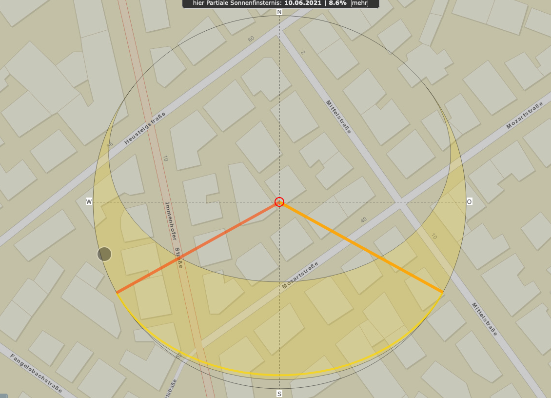

Es gab ja mal den Thread mit der Westseite und Kfw40... die Angst, dem nicht zu genügen... Ich stelle fest, dass es da wohl nur um Zahlen-Werte ging, nicht um das Gefühl, im Haus auch im Winter mal Sonne zu haben. Irgendwie bin ich davon ausgegangen, dass man hier Ausblick, Sonnenlicht und Kfw40 zusammen gerecht werden wollte. Der Fehler liegt aber an mir, da ich davon ausging.
Dennoch bin ich der Meinung, dass mit der Verlagerung der Garagen die Richtung falsch gelenkt wurde. Oder gab es da einen triftigen Grund zu? Doch nur, um im Süden genug Terrasse zu haben, oder? Der Sonnenstand heute, davon profitiert nur die Garage.
