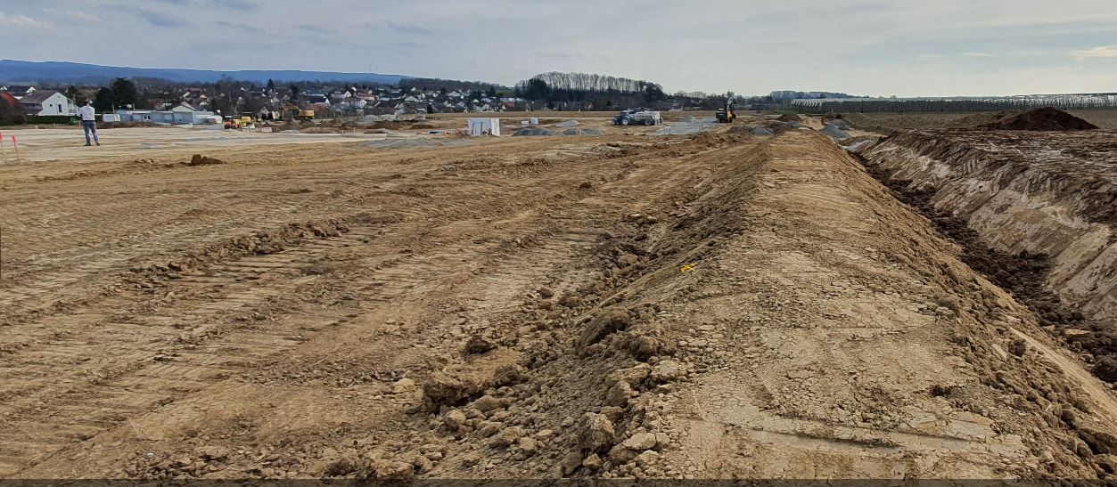

Ähm .. .willst du das ganze Grundstück auf diese Höhe anheben (schon mal Kosten dazu ermittelt?) oder was soll das Haus erhöhen bringen?
Das Problem ist, dass an der westlichen Grundstücksgrenze ein kleiner(ca. 60cm) Erdwall ausgeschüttet ist. Wir wollen mit dem ganzen Haus also höher gehen, damit wir den Wall ausgleichen können. Max Einfamilienhaus ist 1m über dem Straßenniveau. Wir würden nicht so hoch gehen wollen, sondern wie erwähnt ca. 50-60cm.
Ich glaube, das "Problem" ist, daß die TE in ihrem Kopfkino aus der Mücke einen 11anten macht und fürchtet, hinter dem Zwergendeich in einem gefühlten Souterrain zu versinken und den Dunkelheitstod zu sterben (oder doch zumindest vom Fernblick deswegen nichts übrig zu behalten). Gegen Ängste helfen leider weder Fakten noch technische Maßnahmen - beides sind Therapien, die dort nicht andocken können.

Habe das Bild gefunden.
Große Baustelle: Erdwall, Graben, Baufahrzeuge; Häuser im Hintergrund.
der ist wirklich zu vernachlaessigen. Ebenso das Gefaelle von 1 m auf dem Grundstück.

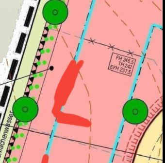

Lageplan eines Grundstücks mit Grenzlinien, Bäumen und Farbcodierung
Ost: 236.5 m
West 237.5 m
hanghaus2000
hanghaus2000
Ich wuerde Einfamilienhaus 0.25 m ueber Straßenniveau setzen. Leichtes Gefaelle zur Strasse.
Ca. TH 5.20 m somit sind fast 2 Vollgeschosse moeglich.
Der leichte Versprung der Decke zur Garage ist loesbar auch mit Wandhoehe 3 m der Garage.
Gibt es eine Strassenhoehe als Bezugspunkt?
Ist das Grundstück Hoehenmaessig schon vermessen?
