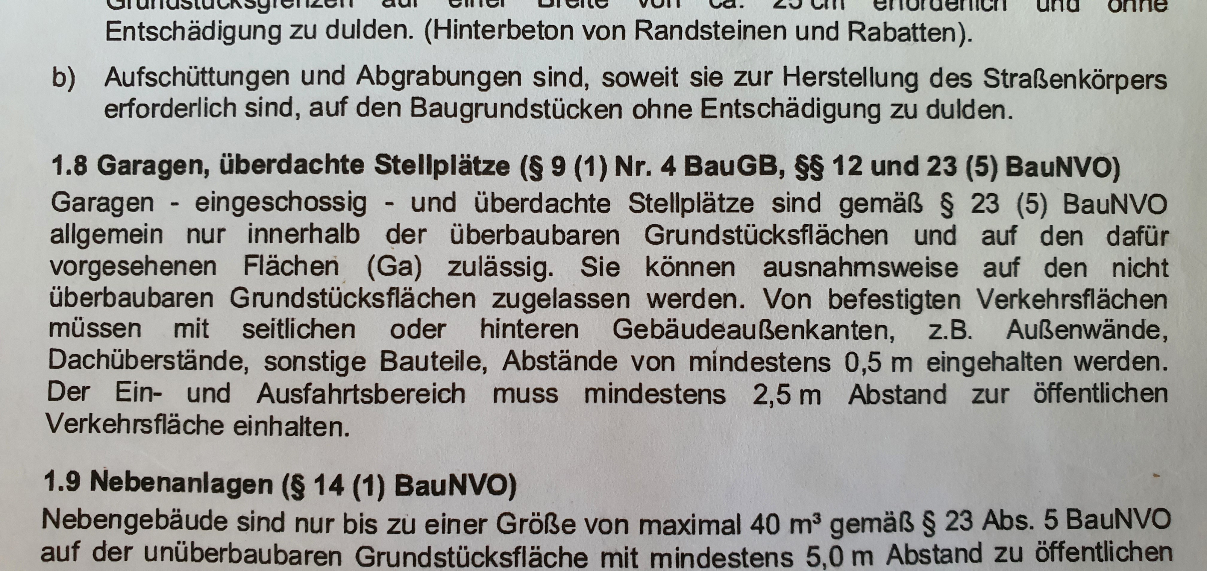

Plan B: Könnt ihr denn in der Theorie den Carport außerhalb der Baugrenze in den SO legen? Dann gewinnt ihr für das Haus genau die 5 Meter, die die Garage vorn braucht.
Wie meinst du das genau? Bauamt meinte, eine Garage/Carport im SO könnte auch außerhalb der Baugrenze gebaut werden, wenn der Abstand zur öffentlichen Verkehrsfläche min 2,5m beträgt. Ich könnte die Garage um ca. 1,5m nach vorne ziehen und damit hinten im Garten mehr Platz und vllt auch Licht verschaffen

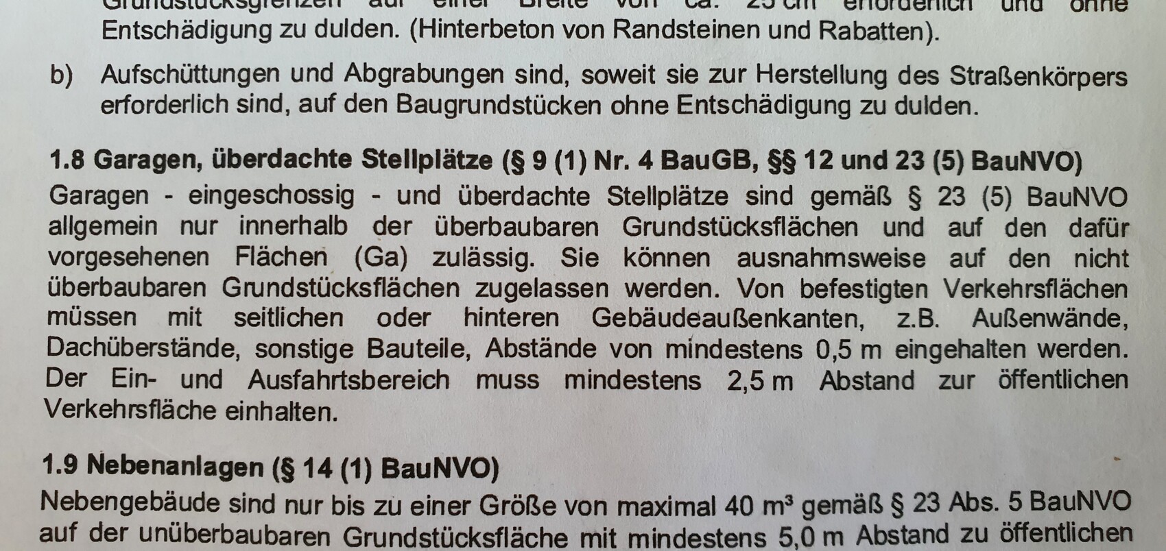

Das wäre Deine Option:
5! (nicht 4) Meter vor einer Garage oder 2,50 vor einem Carport. Letzteres würde Dir mehr offene Fensterfläche im Süden bescheren und somit Eurem Traum etwas näher kommen.

Meinst du jetzt eine Einzelgarage in der Baugrenze im N und ein Carport 2,5m vor der Straße im SO?
Es gäbe noch die Möglichkeit, so wie es jetzt ist - Doppelgarage im SO bis zur 2,5m-Linie vorziehen.
Diese Variante würde mir persönlich etwas besser gefallen, vorausgesetzt es kommt genug Sonne auf die Terrasse. Wieso? Eine schmale Einzelgarage im N hätte eine blöde Zufahrt wegen der Schräge.
Ausschnitt aus Baurecht-Text zu Garagen und überdachten Stellplätzen gemäß BauNVO.
Sag das doch gleich :)
Die Garage wird noch einen zusätzlichen Meter nach Westen gezogen werden müssen, da vor Garagen 5 Meter Platz sein müssen. Wenn ich mich nicht irre ;)
Ich hatte hier ja schon die Baunutzungsverordnung erwähnt.
Nein, statt der Garage meinte ich.
Aber da ihr nur 2,5 Meter braucht, würde ich die auch nur bauen. Dann Hauswirtschaftsraum, Speis, Kü und Eingang neu sortieren :)

Puhh, da bin ich erleichtert. Ich lasse definitiv die Garage so stehen: Grenze SO, 2,5m bis zur Straße.
