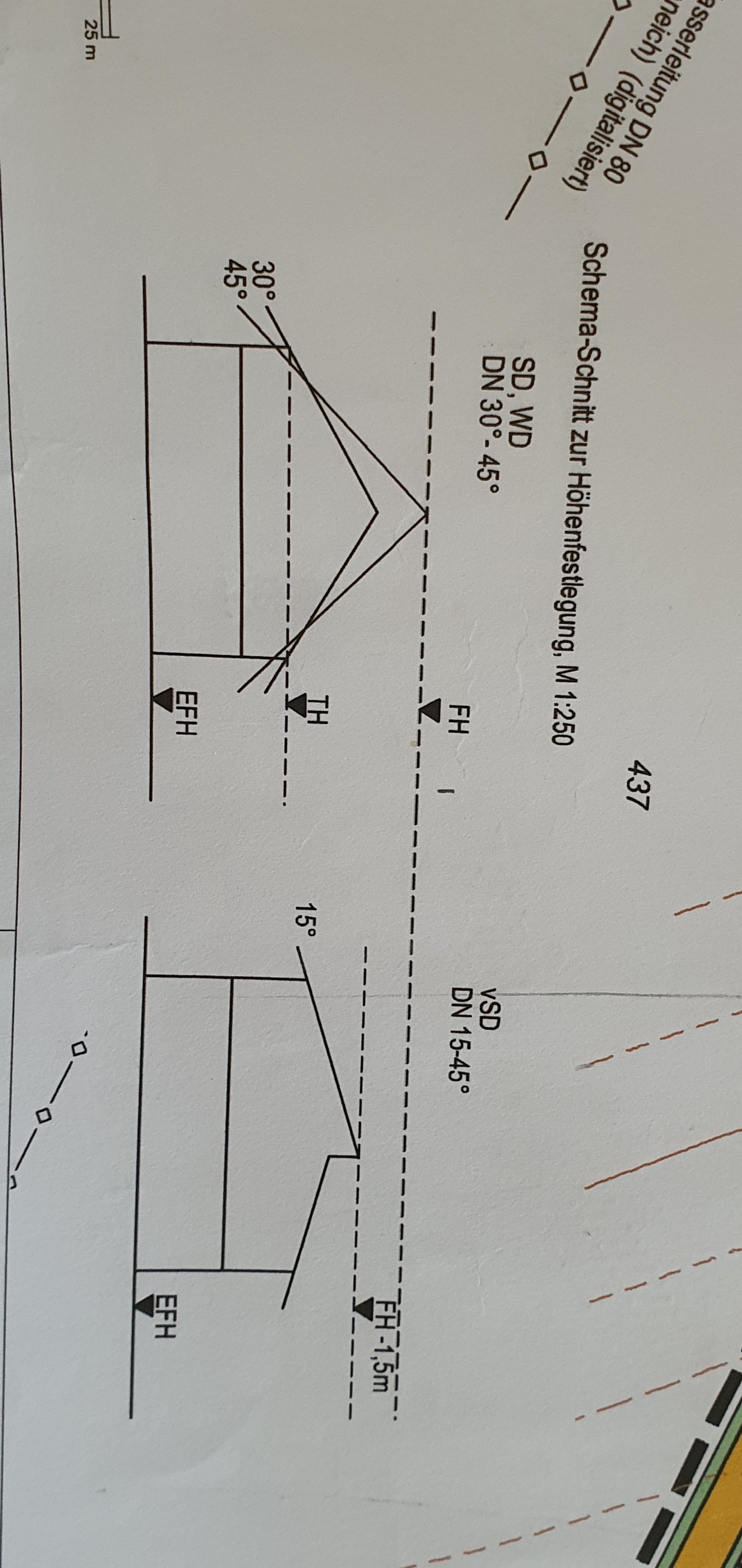

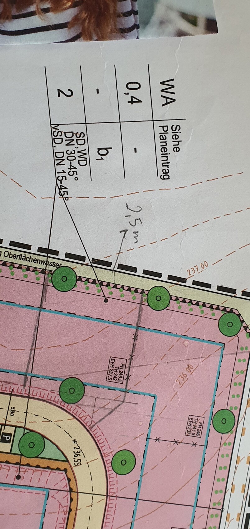

Kannst Du Dich nochmal dazu äußern, wie hoch Du bauen darfst? Firsthöhe, Traufhöhe?
Ich lese im Bebauungsplan nur etwas von b1 und b2, finde aber die Textpassagen mit dem Händy nicht (außer etwas von 2/3 der Länge, und bei einer Mindestneigung von 30 Grad kann ich das nicht glauben)
Außerdem irritiert mich die Nennung des Walmdachs, wenn Ihr eine Scheune bauen wollt. Und was ist mit der 1-Geschossigkeit? Die findet ja in Deinen Plänen gar keinen Platz?!

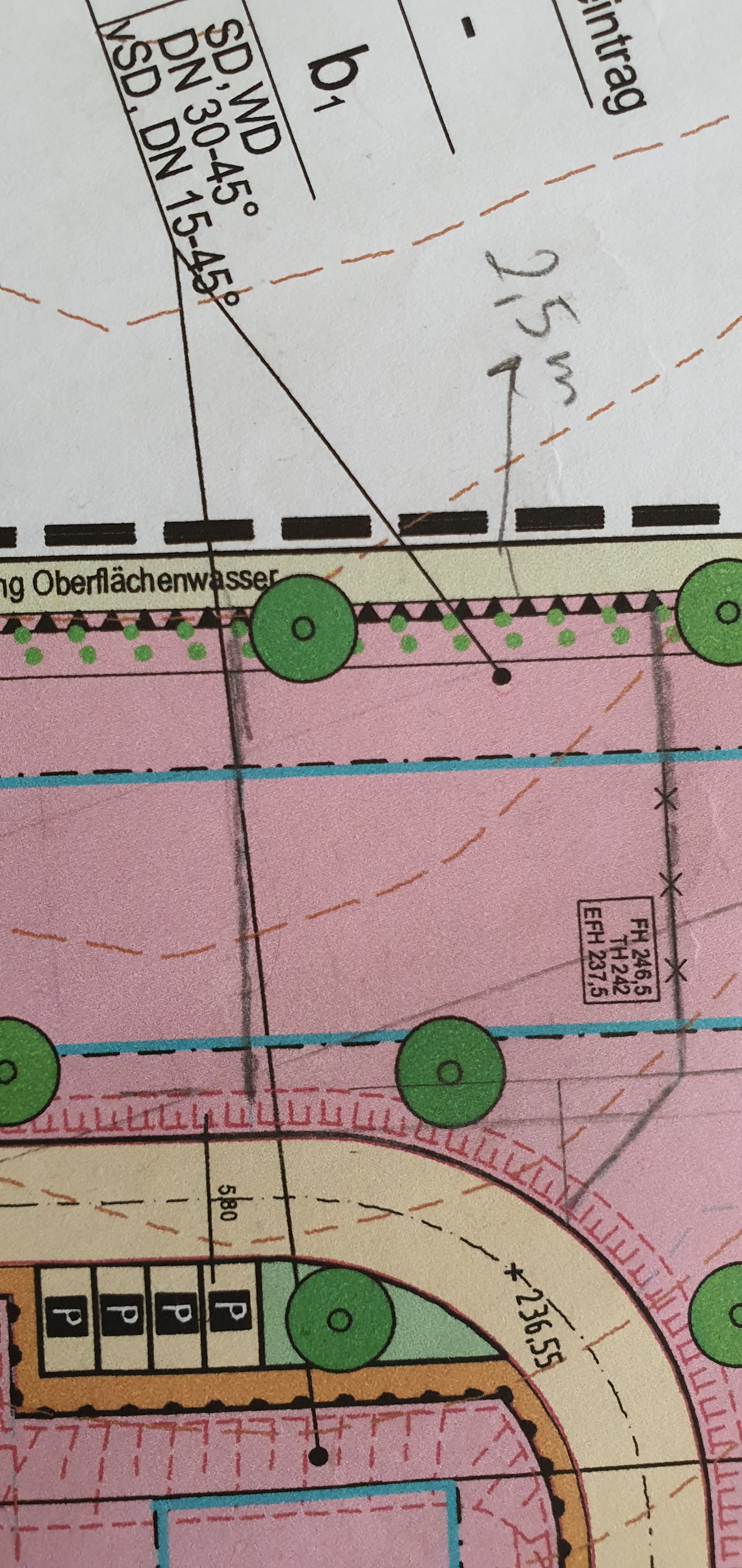

Kati2022
Kannst du's Entziffern? ;)
Wir würden gerne das Haus ca 40-50cm über der Straße bauen. Damit gewinnen wir ca. 50cm Traufhöhe.
Garage nur ca 20-30cm über dem Straßenniveau.
Schematischer Höhen-Schnitt mit Winkelangaben 15°/30°, EFH und FH, Maßstab 1:250
