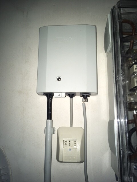

anbei seht ihr zunächst mal unseren APL(?) im Hausanschlussraum im Keller.
Was wir haben:
- Duplex LAN in Wohn-/Schlaf-/Arbeitsräumen in Keller, Erdgeschoss und Obergeschoss
- Telekomanschluss mit 50 MBit/s
- Fernsehen über SAT
- kein ISDN gewünscht
Was wir uns wünschen:
- zusätzlich WLAN auf jeder Etage
- Zugriff per LAN aus allen angeschlossenen Räumen auf NAS / Netzwerkspeicher mit Fotos, Musik, Serien, Filmen
- Zugriff per WLAN aus allen angeschlossenen Räumen auf NAS / Netzwerkspeicher mit Fotos, Musik, Serien, Filmen
Ich zerbreche mir gerade über die passenden Hardwarekomponenten den Kopf. Im Hausanschlussraum im Keller bündeln sich ca. 24 LAN Kabel, die auf ein Patchfeld gelegt und mit einem Switch verbunden werden.

Noch zum Access Point ein Gedanke:
Entsprechend braucht der Router 3x LAN. Einmal zum Switch und zwei weitere für die jeweils direkte Verbindung mit den beiden Access Points. Oder geht das auch über den Switch? Jedenfalls hätte die Fritzbox 7430 mit vier LAN Anschlüssen ausreichend Möglichkeiten.
