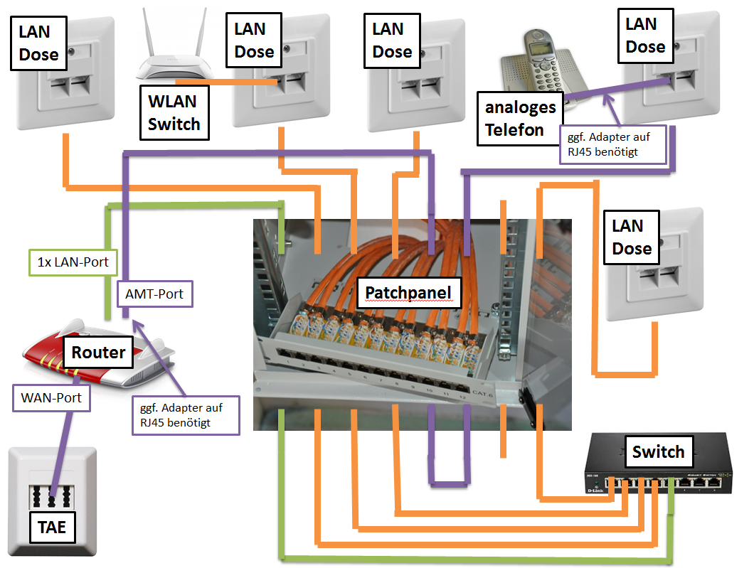

anbei seht ihr zunächst mal unseren APL(?) im Hausanschlussraum im Keller.
Was wir haben:
- Duplex LAN in Wohn-/Schlaf-/Arbeitsräumen in Keller, Erdgeschoss und Obergeschoss
- Telekomanschluss mit 50 MBit/s
- Fernsehen über SAT
- kein ISDN gewünscht
Was wir uns wünschen:
- zusätzlich WLAN auf jeder Etage
- Zugriff per LAN aus allen angeschlossenen Räumen auf NAS / Netzwerkspeicher mit Fotos, Musik, Serien, Filmen
- Zugriff per WLAN aus allen angeschlossenen Räumen auf NAS / Netzwerkspeicher mit Fotos, Musik, Serien, Filmen
Ich zerbreche mir gerade über die passenden Hardwarekomponenten den Kopf. Im Hausanschlussraum im Keller bündeln sich ca. 24 LAN Kabel, die auf ein Patchfeld gelegt und mit einem Switch verbunden werden.
Ich brauche:
- einen Router
- einen Switch
- zwei Access Points / (Repeater?)
- NAS
- Clients zum NAS
Router:
Die Telekom vermietet nur Router für 5 EUR pro Monat. Ich möchte allerdings keine Hardware von denen, egal ob Kauf, Miete oder kostenlose Mitgabe. Suche ich nach einer passenden FritzBox, lande ich bei der 7430: die kann VDSL, ein DECT-Telefon aufnehmen, Mediaserver (wobei ich hier noch nicht im Thema bin, ob da wieder eine separate Komponente besser ist, bzw. ein NAS genau diese Funktionalität bietet, glaube aber ja). Der Gedanke: Der Router wird mit dem Switch verbunden, so können alle angeschlossenen Räume kabelgebunden ins Netzwerk und Internet. MU-MIMO scheint eine neue Funktion zu sein, wenn viele Geräte in einem WLAN hängen. Da das nur zwei Smartphones und zwei Notebooks betrifft, und diese Geräte auch kaum zum selben Zeitpunkt, denke ich dass ich die Funktion nicht brauche - Drucker und Mediathek sollen kabelgebunden arbeiten. Daher glaube ich, reicht die 7430.
Switch:
Hier brauche ich keine besondere Funktionalität und finde viel Auswahl unter 100 EUR. Er soll ja letztlich nur meine 24 Leitungen bündeln und mit dem Router verbinden.
Wobei mir dazu gerade einfällt, dass zwei LAN Leitungen für Kameras und eine LAN Leitung für die Klingel dabei sind - ich weiß noch nicht wie, aber mit dem Internet sollen diese Dinge nicht verbunden werden.
Access Points:
Ich habe im Flur vom Erdgeschoss sowie im Flur vom Obergeschoss eine Steckdose und einen Netzwerkanschluss für einen Access Point (Repeater?) vorgesehen. Jedenfalls soll es ein Gerät werden, welches kabelgebunden mit dem Router verbunden ist und auf der Etage WLAN verteilt.
NAS:
Hier habe ich bislang null Plan. Ich denke an insgesamt 10 TB Speicher fürs erste, der über das LAN / WLAN zugänglich gemacht werden soll. Hier brauche ich keine Benutzerverwaltung, erst in einigen Jahren. Ich würde gerne aus allen Schlaf-/Wohnräumen auf unsere "Mediathek" zugreifen, wobei ich auch noch nicht weiß, was ich da am Ende für einen passenden Client brauche. Unsere Fernseher haben schon ein paar Jährchen auf dem Buckel und können das wohl nicht, die vorhandenen Receiver ebenfalls nicht.
Wenn ich so überschlage, was ich für den Aufbau unseres Heimnetzwerkes benötige:
- Switch 100 EUR
- Router 100 EUR
- Access Point 50 EUR
- NAS ??? EUR
- Client passend zum NAS ??? EUR Wohnzimmer
- Client passend zum NAS ??? EUR Schlafzimmer
Nun habe ich zwei Fragen in die Runde:
1. Gibt es in den oben aufgeführten Planungen von mir Denkfehler, was das Hardware Setup angeht?
2. Welche Geräte betreibt ihr konkret / könnt ihr empfehlen / könnt ihr von abraten?
3. Ist meine Annahme richtig, dass ich kein MU-MIMO brauche, wenn unsere "Mediathek" kabelgebunden betrieben wird?
Danke und viele Grüße

sirhc12.04.17 08:49
Noch zum Access Point ein Gedanke:
Entsprechend braucht der Router 3x LAN. Einmal zum Switch und zwei weitere für die jeweils direkte Verbindung mit den beiden Access Points. Oder geht das auch über den Switch? Jedenfalls hätte die Fritzbox 7430 mit vier LAN Anschlüssen ausreichend Möglichkeiten.
