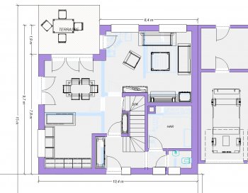

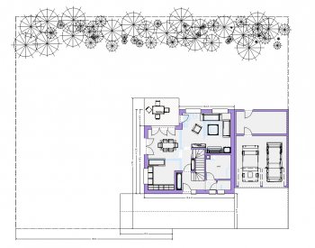

Verlassen wir mal das Rechteck und schauen, was es noch so gibt. Das Walmdach wird eh teuer, wenn wir noch ne Ecke rein machen, wird das das Kraut nicht fett machen:

Zugegeben ist der Eingangsbereich recht knapp, aber er wirkt nicht so, da die Treppe das Gefühl von Raum lässt. Die Küche ist mit 5er Zeile ausgereizt, den Rest müssen die Unterschränke unterm Fenster schaffen.
Terrassenlage und -größe imho optimal. Ebenso Kamin mit Esse.
Ich bin kein Autofreak, aber 4m breite Straße - reicht das für den Wendekreis, um einzuparken? Ansonsten besteht noch die Option, die Garage nach planunten in die Ecke zu ziehen. Die Einfahrt wäre dann aber nur 5,20m - das reicht nur für 1 Auto, oder?

Der Eingangsbereich wäre mir zu eng. Du musst ja immer davon ausgehen, dass sich auch mal 4 Leute gemeinsam anziehen. Wo stellt man die nassen Schuhe hin? Wo sitzt man zum Schuhe anziehen?

Leider können wir die 15m Tiefe so ja auch nicht nutzen, müssen ja im 12m Bereich bleiben.
Wir haben ja eigentlich nicht viele feste Wünsche aber eine Kücheninsel gehört eigentlich schon dazu.
