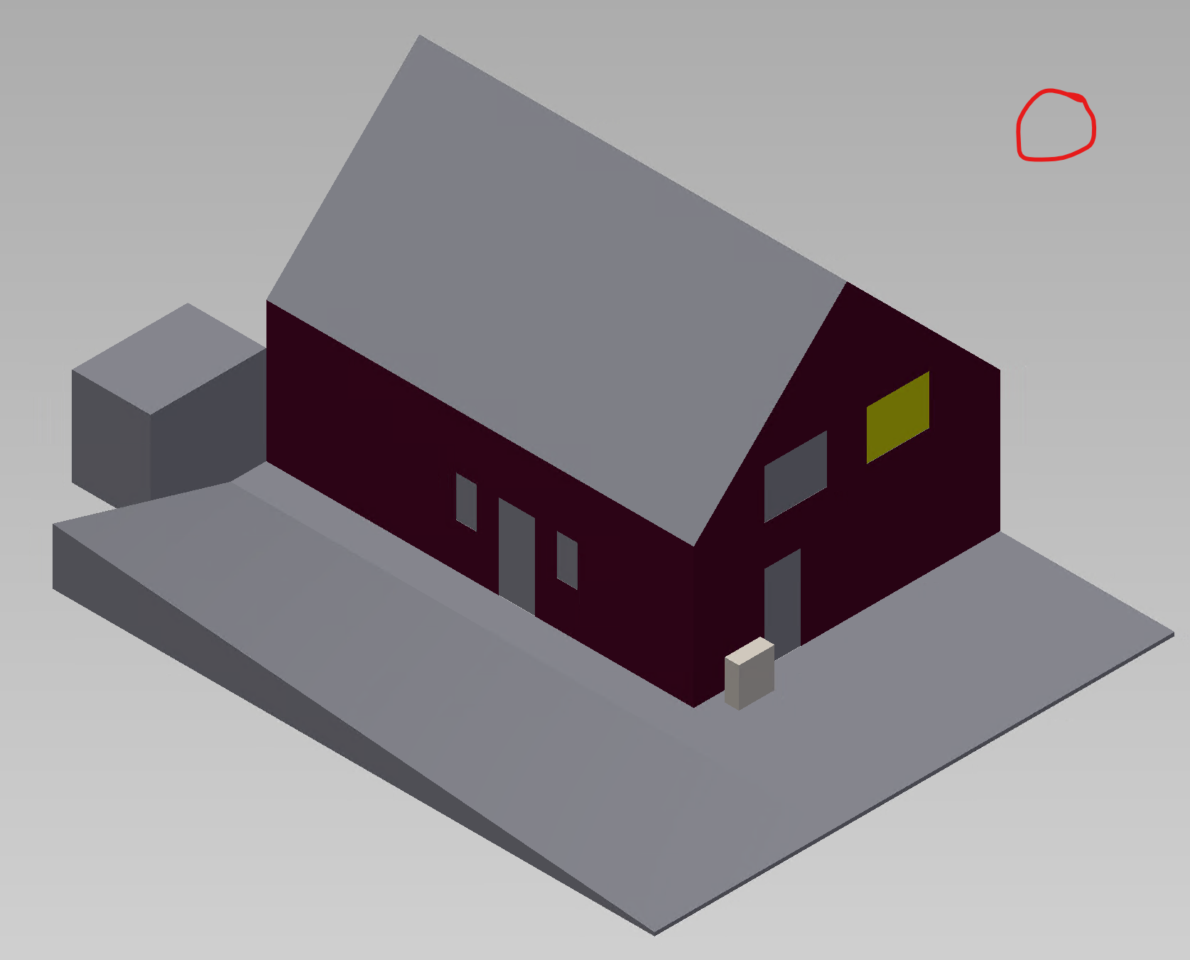

unsere Wärmepumpe muss neu angeschlossen werden. Daher hätten wir jetzt die Möglichkeit die Außeneinheit (Nibe F2040-8) mehr oder weniger konstenneutral neu zu positionieren.
Hintergrund sind die Störenden Geräusche der Außeneinheit im Schlafzimmer.
Ich habe vier Bilder angehängt:
Istzustand:

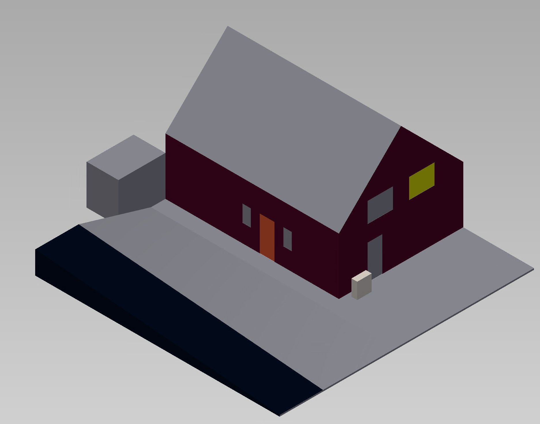

- Gelb: Schlafzimmer
- Rot Haustür
- Schwarz: Zufahrt

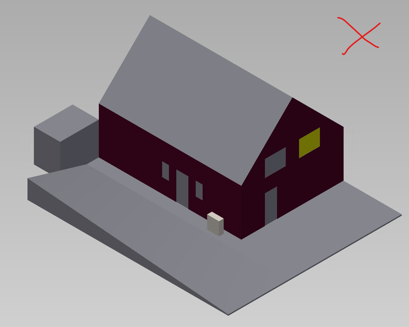

Das Bild mit dem rotem Kreis wäre die aktuelle Position der Wärmepumpe, mit dem rotem X die alternative Position.

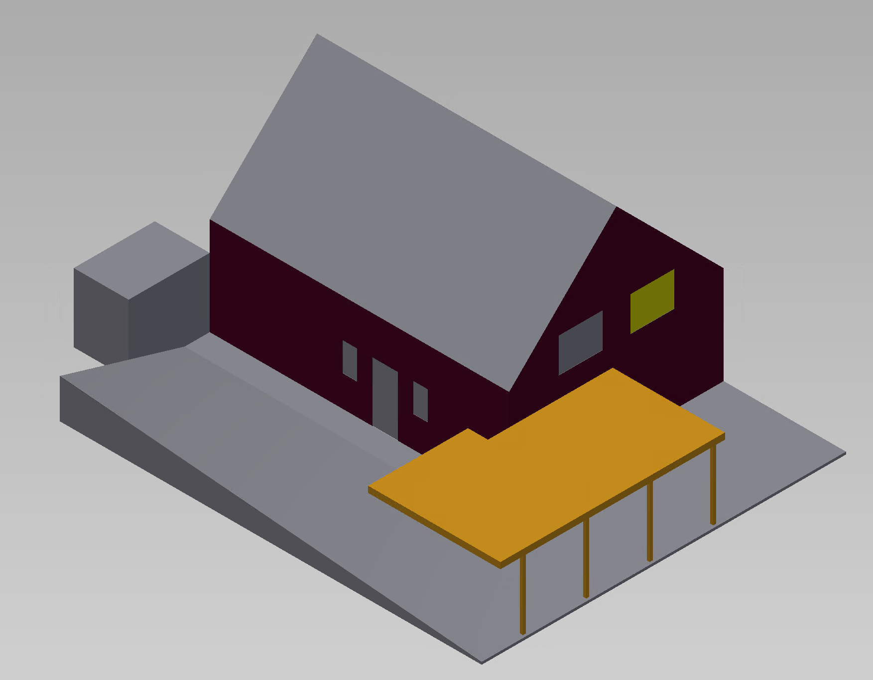

Geplant ist zusätzlich ein Carport wie auf dem Bild Planung dargestellt.
Der restlichen Punkte sind jetzt leider mehr oder weniger fest vorgegeben. An der Stelle war die Planung gelinde gesagt Mist, aber die wurde dafür gut verkauft.
Nibe selbst empfiehlt keine Aufstellung an Wänden mit Schlafräumen. Das weiß ich mittlerweile auch. Daher die Idee das Ding umzusetzen. Bevor wir da jetzt aber alles anstoßen einmal die Frage an alle ob es da nicht noch was zu bedenken gibt.

Platztechnisch "stört" sie halt ein beiden Positionen so viel wie eine Außeneinheit halt stört. Aber irgendwo muss sie stehen. Damit können wir leben.
Die Wärmepumpe wurde nicht korrekt angeschlossen (Vermutlich kontakt von irgendwelchen Komponenten zum Mauerwerk) . Es soll jedenfalls eine neue Kernbohrung gemacht werden und alle Leitungen neu. Da jetzt zusätzlich das Carportgemacht werden soll wären neue Fundamente auch schnell gemacht. Daher jetzt die Überlegung die Außeneinheit umzustellen
Auf der anderen Seite ist die Eingangstür und das G-WC. Im WC ist eine Geräuschbelästigung zu vernachlässigen.
Stand jetzt ist ja das Problem, das die Außeneinheit im Schlafzimmer stört. Wir würden das jetzt zwar durch ein Carport etwas abschirmen aber ich möchte halt auch nicht eine "Trompete" bauen. Wenn wir die Außeneinheit umstellen steht sie halt an der Wand von der Haustür.
Meine Frage war ja jetzt: Wärmepumpe Stehen lassen wo sie ist und das Carport drüber setzen oder an die Traufseite stellen. An der Traufseite hat die Außeneinheit ca. doppelten Abstand zu Zäunen usw. allerdings steigt das Gelände davor an. Ich hoffe das erkennt man auf den Bildern.
Leider möchte der Hersteller keine Aussage zu dem optimalen Aufstellort machen. Daher hier meine Frage ob da schon mal jemand sowas mitgemacht hat oder zumindest von Erfahrungen berichten kann. Über die Suche habe ich halt nichts vergleichbares gefunden.
