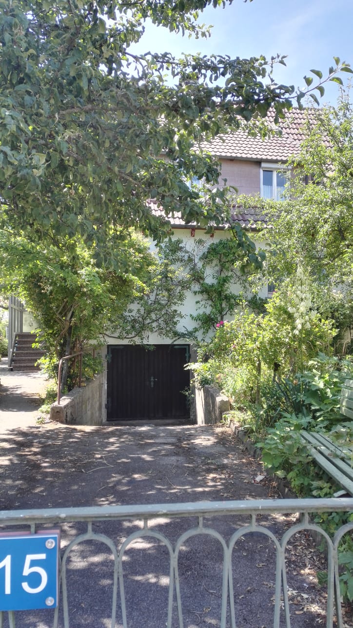

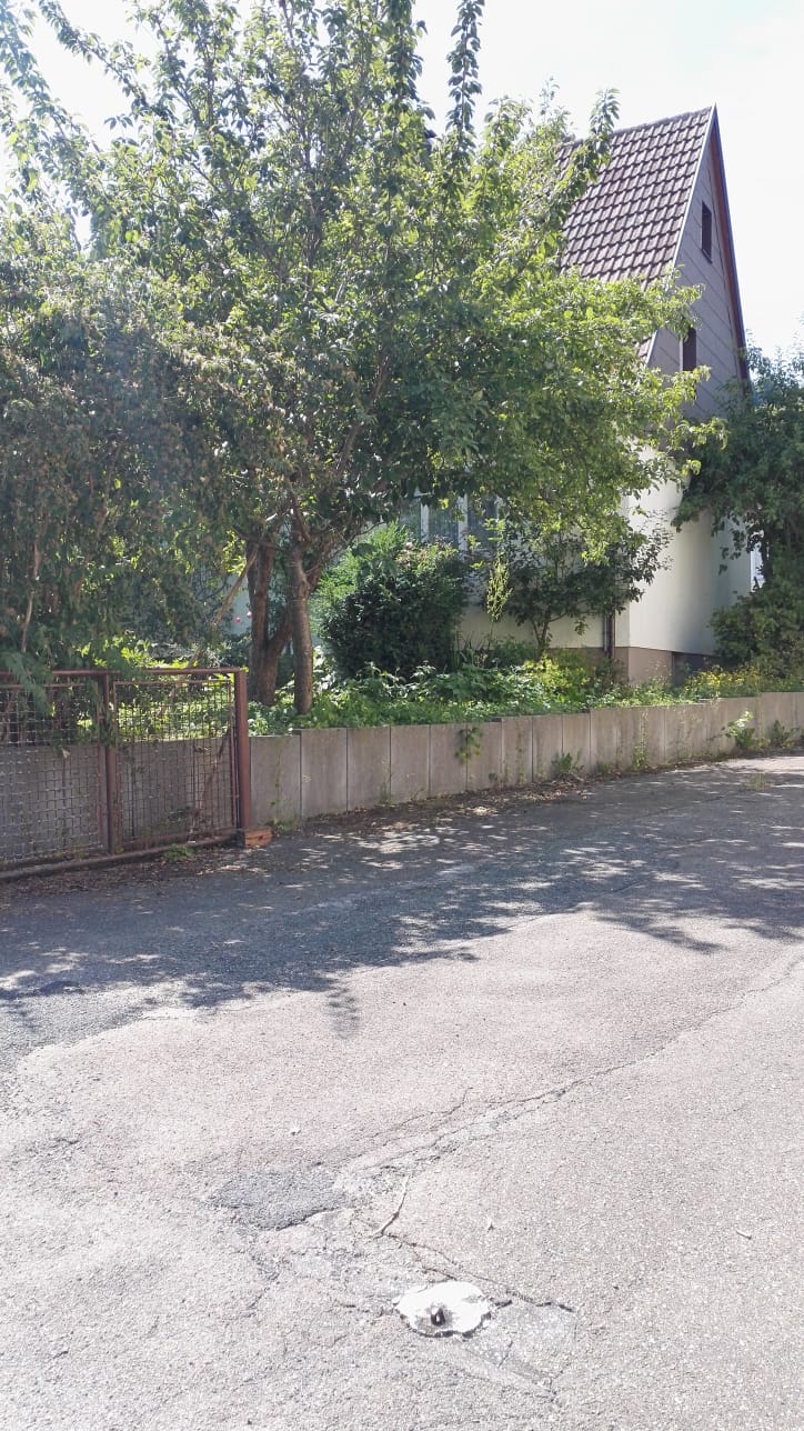

Hallo Zusammen,
meine Frau, Tochter und ich haben in unserem Wohn und Arbeitsort (Kleinstadt in BaWue, 8000 Einwohner) ein kleines altes Haeusschen gefunden mit folgenden Eigenschaften. Weiter unten gibt es noch offene Fragen.
  • Baujahr 1954, 110qm Wohnfläche mit 380qm Grundstück (dicht mit halbem Dutzend Obstbaeumen bepflanzt)
  • Bilder siehe unten.
  • Lage etwa 800m vom Stadtkern weg: 30er Zone; kaum Verkehr, da nur noch ein paar Häuser kommen und dann der nächste Berg anfängt. Kita 5min zu Fuss weg und Edeka 7minuten. Bahnhof 10min. Arbeit mit dem Rad 15 min. (Der Arbeitgeber ist aber auch der Immobilien-Preistreiber hier)
  • Heizung (Oel mit Holzscheit-Ergaenzung), Dachfirst und Fassade um '99 erneuert
  • Fenster doppelverglast, aber nur teilweise mit Kunststoff
  • Voll unterkellert (220 cm Deckenhöhe)
  • Garagenstellplatz im Keller (reicht locker für unsere Fahrradflotte)
  • Verkauf ohne Makler für 160 000 Euro
Klingt vielleicht erst mal gut, nur das Haus ist von der Innenausstattung her halt schon sehr abgenutzt und muss auch noch entruempelt werden. Wir waren mit einer Architektin bereits drin und haben gluecklicherweise keine Feuchtigkeits- oder Bauschaeden entdeckt. Unser Plan wäre trotzdem eine komplette Sanierung. Die Begehung eines von der KfW akzeptierten Effizienzhaus-Bauingenieurs steht noch an. Energieausweis gibts noch nicht. Wahrscheinlich unglaublich schlecht, durch die duennen Ziegelwaende.

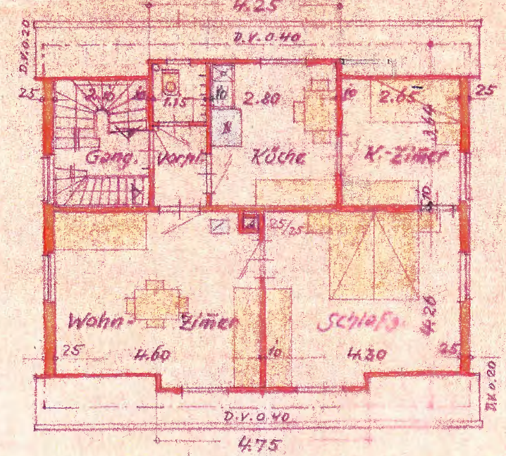

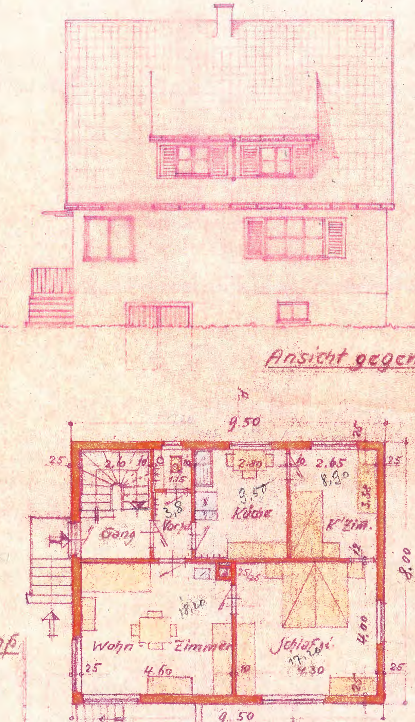

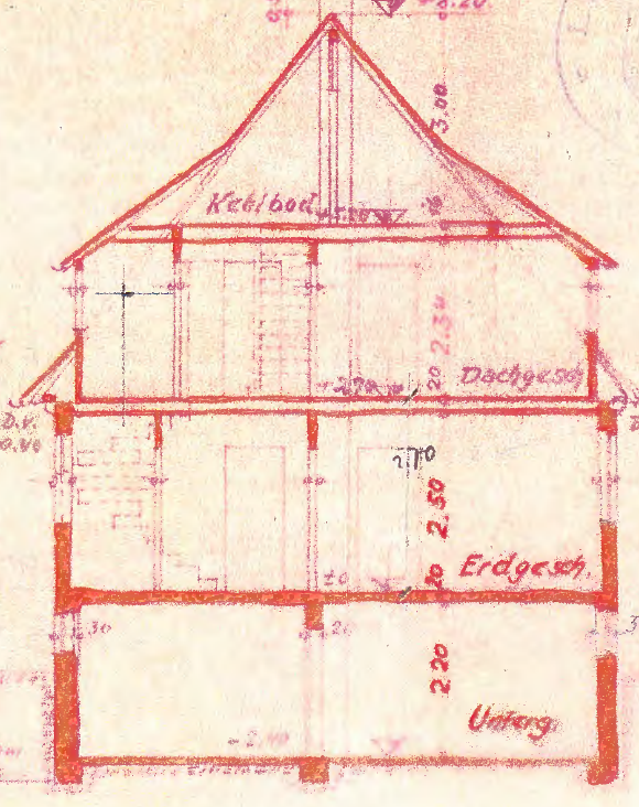

Bauplaene und Bilder:
37735
EG
37737
37736
DG Hier ist inzwischen Küche durch Bad ersetzt worden.

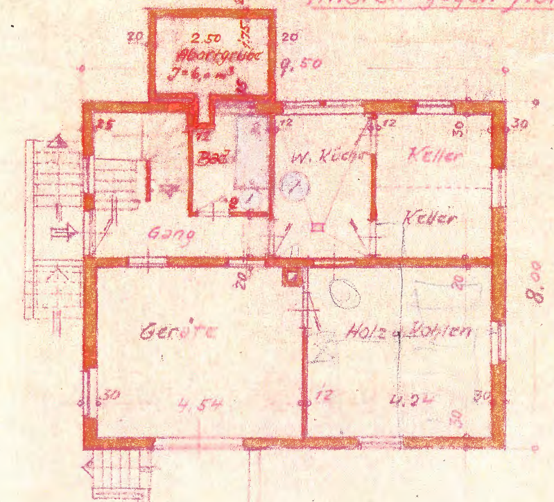

37739
Keller Bad wollen wir da aber nicht nutzen.

Gibt es einen Grund für die teure Heizung und Dachdämmung? Keller würde ich hingegen auf jeden Fall dämmen, es wäre fahrlässig, dies nicht zu tun (es sei denn, Ihr dämmt die Kellerwände von außen).
galdreth
galdreth
Aktuell ist der Plan, die Dämmung an der Hauswand seitlich ganz runter zu ziehen. Es gibt im Haus dann eine Treppe hinab in den Keller. Man könnte die Kellerdecke dämmen, aber dann ist der Keller selbst eiskalt und das Treppenhaus wird vermutlich zur Wärmebrücke - schätze ich jedenfalls. Was ist da die bessere Vorgehensweise?
Sole-Wärmepumpe wegen der höheren Effizienz. Aber das Haus ist klein - Vermutlich muss nicht tief gebohrt werden und ich überschätze die Kosten.
Dach ist zwar dicht, aber die Pfannen sehen schon alt aus. Würde ich sicherheitshalber erneuern wollen. Für die Dämmung der Dachschrägen im DG bleibt einem da eine andere Möglichkeit?
