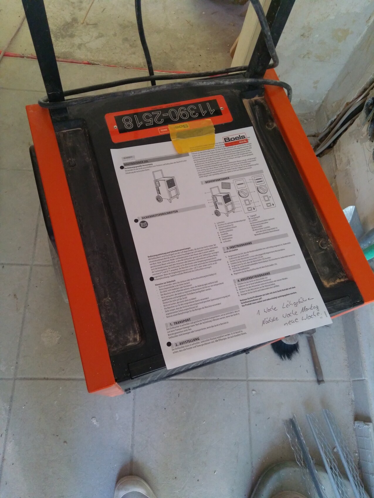

Nachmittags stand dann direkt hinter der Haustür ein Bautrockner (Bild). Treppe hochtragen und 5 Minuten Wartezeit zum Einschalten war nicht mehr drin.
Ein orange gerahmter Bautrockner mit Anleitungspapier liegt auf dem Baustellenboden.
Der nette Zettel drauf (siehe handschriftliche Notiz) hat mich dann spontan veranlasst, einen Gutachter einzuschalten. Der Bericht hat immerhin schonmal bewirkt dass sich der Chef persönlich meldet: Die Versicherung übernimmt den Schaden.

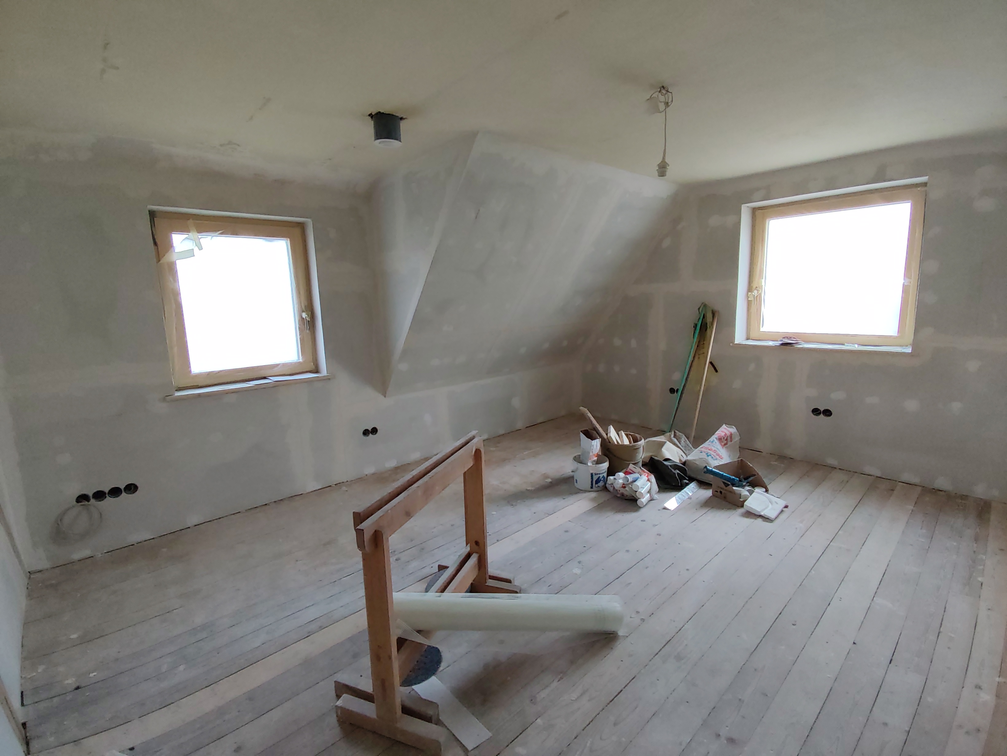

Unfertiger Renovierungsraum: sichtbare Holzrahmen, offenes Fenster, Werkbank mit Boxen.

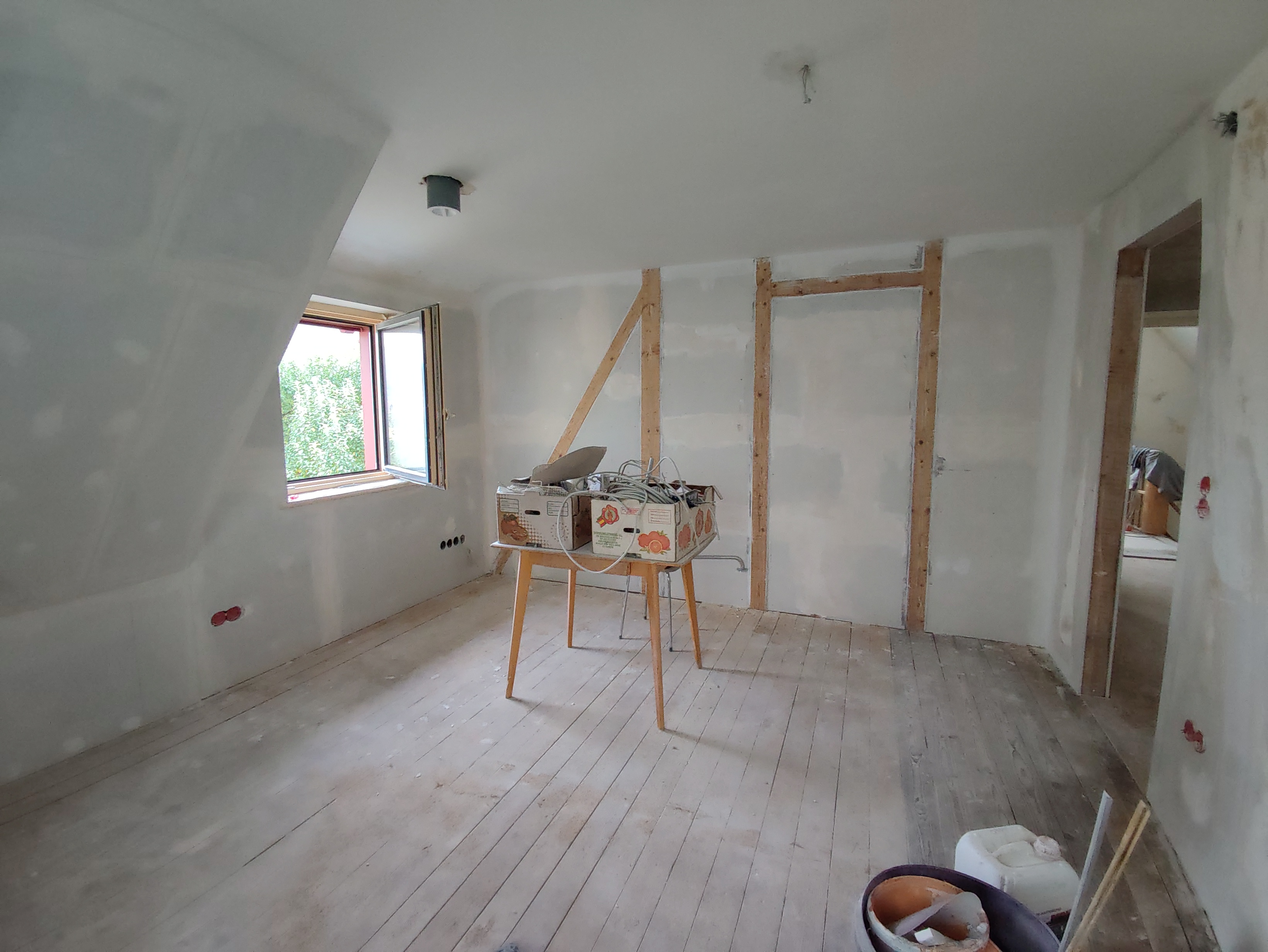

Renovierungsraum mit unfertigen Wänden, zwei Fenster, Werkzeugen und Baumaterialien auf Holzboden.

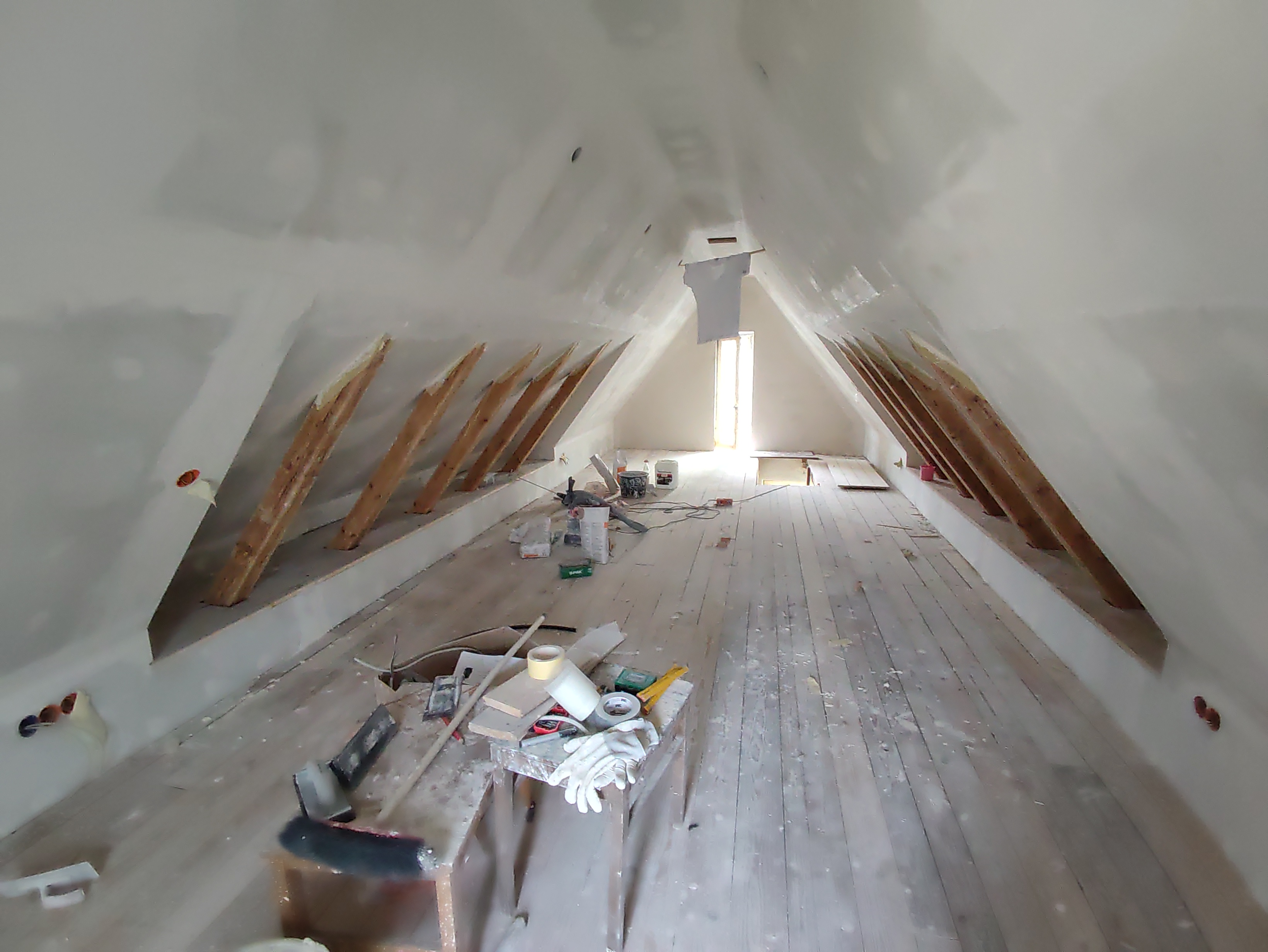

Dachboden im Ausbau: Holzbalken, Werkzeuge und Baumaterialien auf dem Holzboden, Licht am Ende.

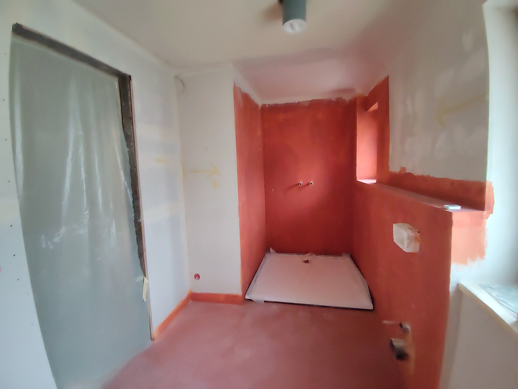

Provisorisch eingerichtetes Bad in Bauphase: rote Wände, Bodenmatte, unfertige Sanitäranschlüsse.
Trockenbau fertig... vor allem im Dachboden Detailarbeit ohne Ende bis die Heizung eingepackt war. Bald kann man streichen/Fliesen.
Angesichts der immensen Arbeit für die Wandheizung weiß ich nicht, ob ich das jemandem empfehlen würde so zu machen... Trotz 100% Eigenarbeit war es allein vom Material her teurer als im Erdgeschoss Rohre auf den Boden tackern und in Estrich eingießen zu lassen. Dann noch mehrere Monate Arbeit am Wochenende und spät abends gegenüber 2 Tage Arbeit zweier Firmen + Trocknungszeit.

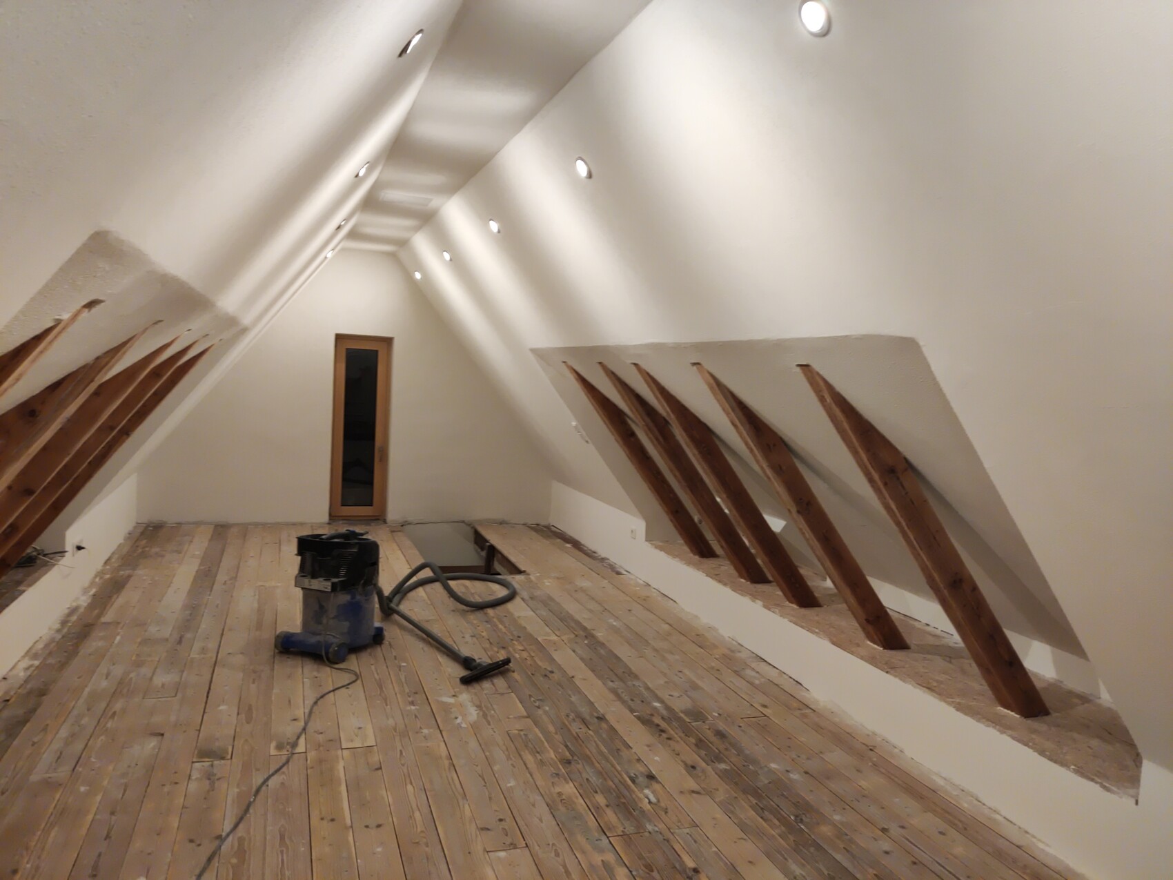

Updates vom Stand Anfang Jan 22: Alle alten Wände (und im EG die komplette Decke) mit Rotband verputzt, dann alles zusammen mit den Trockenbausachen grundiert, und Lehm-Rollputz drüber. Fliesen im Bad habe wir dann doch legen lassen. Handtuchheizkörper dann wieder selbst montiert. Danach Elektrik alle Dosen Anschließen + Lüftungsanlage. Nächster Schritt: Böden schleifen/ausgleichen und verlegen. Einzugstermin Ende Februar in sicht.o_O
Anhang anzeigen modernes-badezimmer-dusche-unter-konstruktion-weisse-fliesen-dunkle-wandfliesen-wc.jpg
Dachgeschoss im Ausbau mit schrägen Wänden, freiliegenden Balken und Staubsauger.
