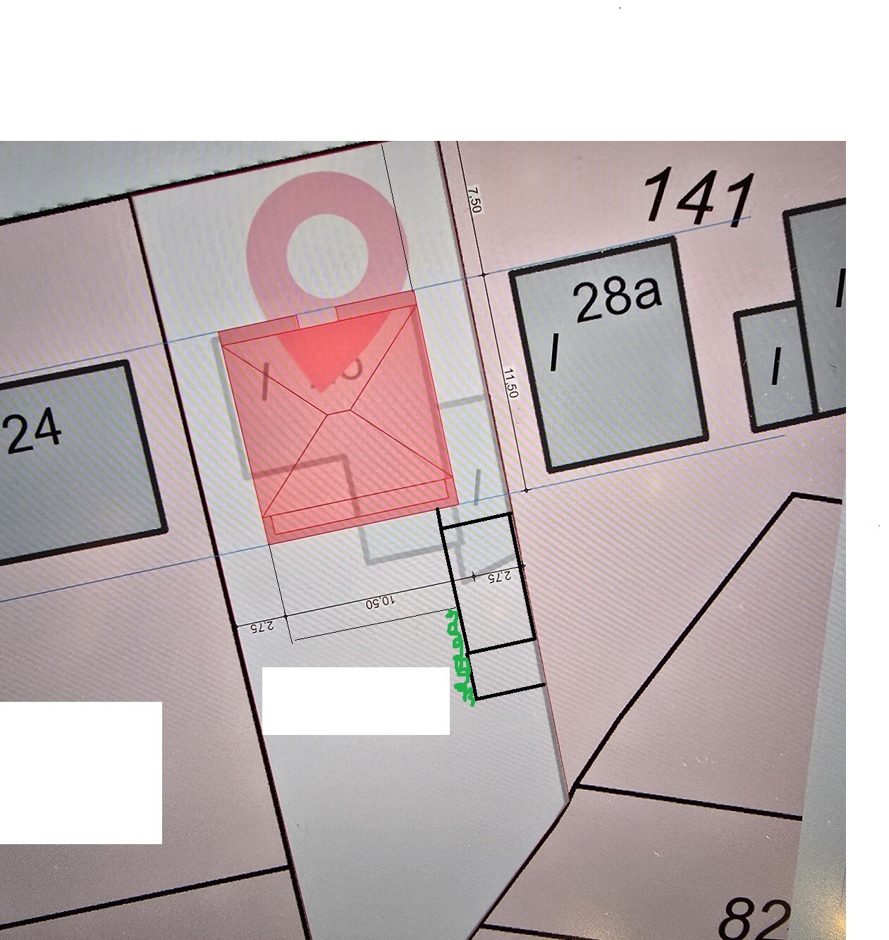

Zeichne mal Terrasse, Carport und die Zufahrt zum Carport ein.
Das kommt ja noch dazu: Mag ja sein, dass man hier auf 2,75 gehen darf mit den Abstandsflächen, allerdings nimmt man sich auf dem Grundstück die Freiheit, noch einen adäquaten Schuppen oder Garage von 3 Meter Breite neben das Haus zu setzen. Auch die Fensterplanung lässt so etwas nicht zu. Da müsste man also einen Carport bzw Stellplatz und Schuppen für Fahrräder vor das Haus setzen.
Garage, Carport: Carport seitlich hinterm Haus
Dazu muss man dann auf 2,75 inkusive Zaun/Sichtschutz/Bepflanzung dann mit dem Auto etwas die Spur halten. Wer es mag? Kann man besser planen, zb die 3 Meter einhalten und den Carport näher an den Eingang bringen. Zudem werden aufwändig gebaute Fensterfassaden zugeparkt. Fenster im Keller mit Kasematten werden auch zugestellt.

Ich würde als erstes über das Budget sprechen, den Keller in Frage stellen, so wie er ist (zu viele Abstellräume und Nice-to-Have ein Kinoraum), dann das Haus mit geregeltem Abstand von mindestens 3 metren seitlich planen. Fensterpositionen für Carport/Schuppen einplanen.

Carport habe ich auf der angehängten Übersicht grob eingezeichnet. Ist nicht ideal mit max. 2,75m durchfahrtsbreite bis zum Carport, aber ohne das Haus schmaler(oder das Grundstück breiter(wird noch vermessen)), sehe ich kaum eine Möglichkeit.

Lageplan mit rotem Parzellenumriss und pinkem Standort-Pin.

Ich würde dennoch und defintiv die Abstände zu den Nachbar so planen, dass dort Stellfläche generiert werden kann.
Zur Zeit sieht es ja so aus, als wenn da von Kellerseite die Lichthöfe zum einen für die Belichtung, zum anderen zum Überfahren geplant werden. Außerdem weiß ich nicht, ob man sich ein schickes Haus mit Sichtachse plant, um dann auf seinen Pkw bzw Fahrradgedöns schauen will. Und ein Gehweg vom Stellplatz/Pkw-Tür zur Eingangstür müsste ja auch platztechnisch eigeplant werden, ansonsten erübrigt sich die Garderobe und man geht hinten durch.
