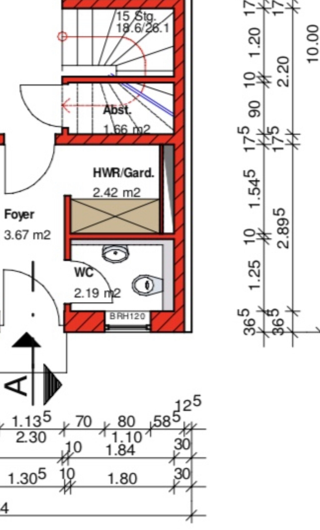

Das wird sehr eng. Wir haben zwar ähnliche Maße in der Breite der Wand für das Urinal und das WC nebeneinander, also an der Wand, wo bei dir das WC sitzt, allerdings das Waschbecken gegenüber und deutlich mehr Platz in der Tiefe. Bei uns sitzt die Tür zwischen WC/Urinal und Waschbecken an der quasi nördlichen Wand. Rechts WC/Urinal nebeneinander, links dann Waschbecken. Urinal braucht nicht so viel Platz, aber davor stehen muss MANN ja auch können und nicht aus Versehen in das Waschbecken pinkeln. Evtl. diagonal anordnen, also WC und Urinal?
