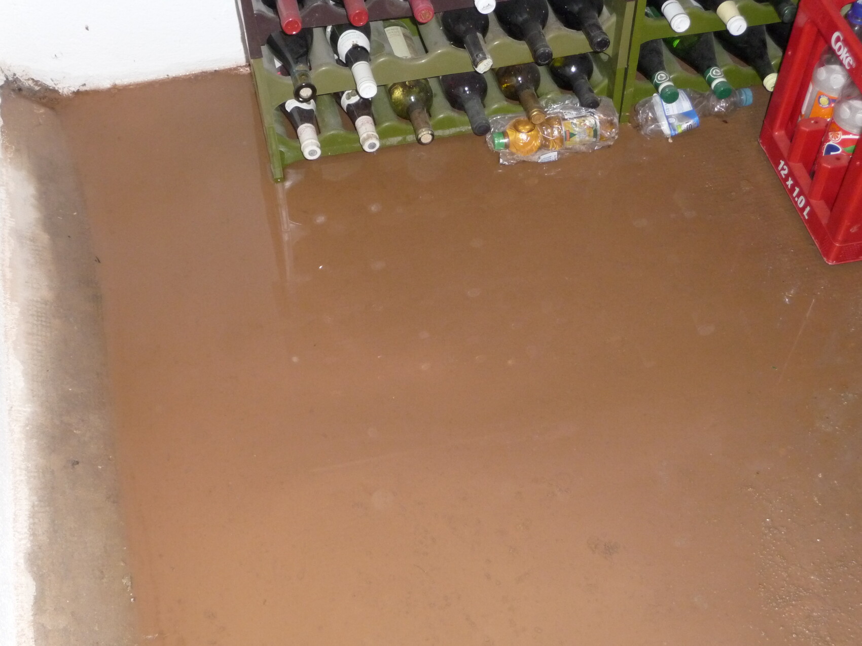

beim nächsten Punkt ging es darum, dass wir immer bei einem sog. Wolkenbruch nach ca 30min Wasser im Keller haben, und zwar kommt es in der Mitte hoch. Hier war die Frage, ob er einen Zusammenhang sieht, mit dem Abtragen des Berges und dem Wasser. Dazu meinte er, und das fällt mir schwer zuzuordnen. Ich habe mich natürlich vorbereitet und ihm Unterlagen unterbreitet, die darstellen, dass bei einer Begrünung z. B. bei einer Erhöhung von 6 auf 12cm schon eine Verminderung des Abflußwertes auf 1/3 hat was währe wohl bei der ursprünglichen Mutterbodendicke von 2m.
Bei der Begehung in meinem Keller hat er noch wörtlich gesagt, wenn man weiß, dass hinter dem Haus 2m Mutterboden fehlen, dann ist der Zusammenhang mit dem Wasser im Keller eindeutig,

Es drückt durch die Ritzen zwischen den Fundamentwänden und der Bodenplatte hoch.
so sieht es nach einem Starkregen aus, das ist nach einem Tag wieder weg.

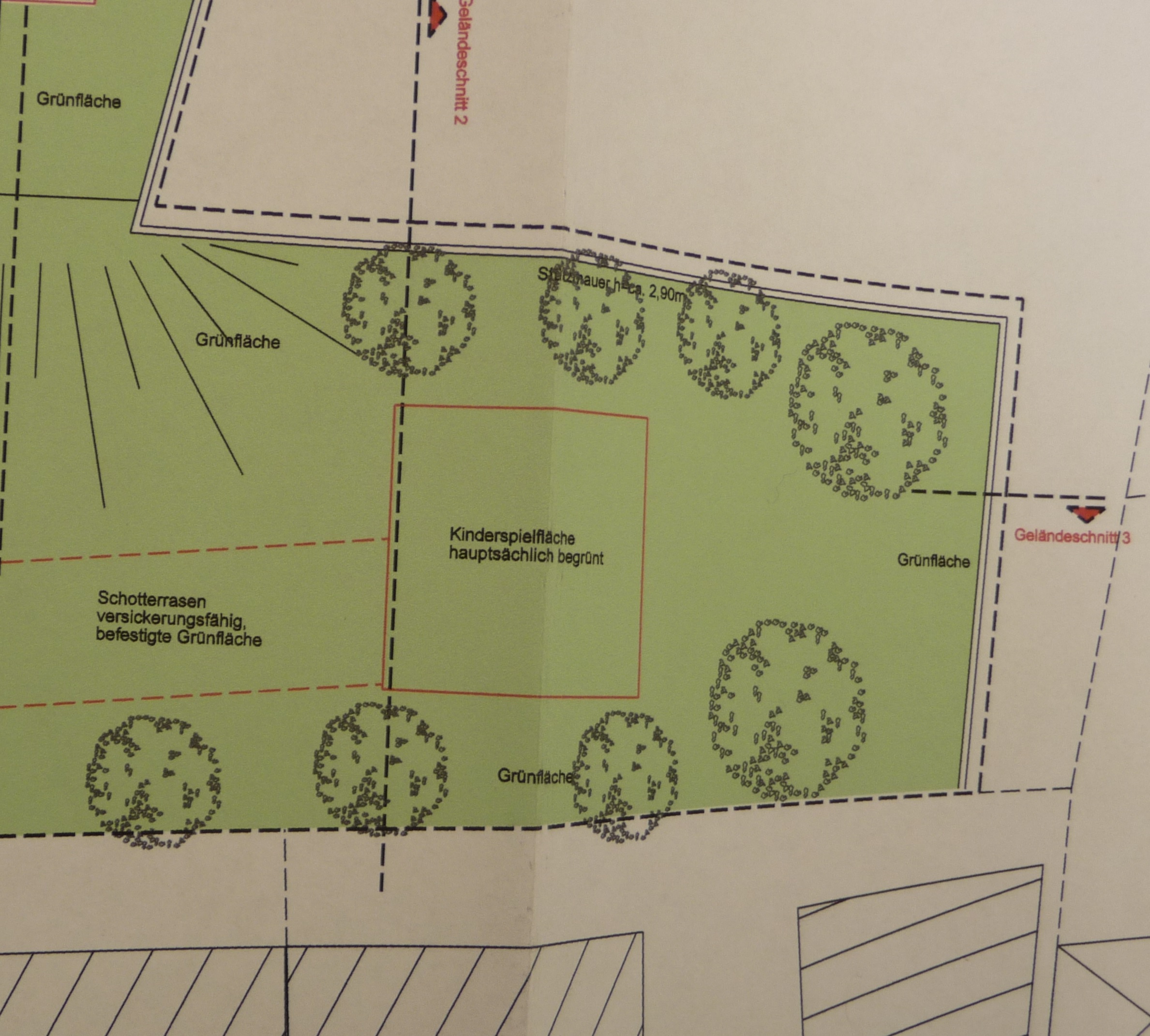

Bilder oder Zeichnungen? War das entgegen der Baugenehmigung oder warum (neben dem Thema, dass Du meinst, dass das Wasser deshalb zu Euch kommt) stört Euch die Drainage. Es muss doch eine Entwässerungssatzung geben.
Wie oben schon geschrieben, es gab nie eine Baugenehmigung, und das hätte es offiziell auch nicht gegebn, denn lt. einem Kompromiss von 2005 hätte der Bereich hinter unserem Haus Grün bleiben müssen, und wenn man was nicht darf dann wird es illegal gemacht, und es funktioniert wenn man weiß wie es geht.
So wurde es den Nachbarn verkauft.
und das wurde gemacht.
Zu dem Kompromiss, denn das wäre die nächste Frage.
Es ginge darum, das Grundstück besser zu nutzen, und um das zu tun musste der Nördliche Teil von einem Gartenland zu einem Bauland umgeschrieben und die Baulinie nach hinten verschoben werden.
Mit vorgelegten Plänen für 2 Einfamilienhäusern und der Zusicherung, dass dafür die Fläche hinter meinem Haus grün bleiben wird und die Häuser nicht höher werden als es das alte war, haben die Nachbarn der Umschreibung zugestimmt, wann will doch nette Nachbarn sein und den wünschen der neuen Nachbarn nicht im Wege stehen.
Nach der Umschreibung, war leider von den 2 hübschen Einfamilienhäusern nichts mehr zu hören, und es wurde ein Betonkubus hingestellt, in dem theoretisch 6 Familien Platz hätten und der dann auch 2m höher war als das alte Haus. letztendlich sind es aber 4 Wohnungen, 2 große und 2 kleinere, es wurde dann das maximale nach der Möglichkeit herausgeholt.

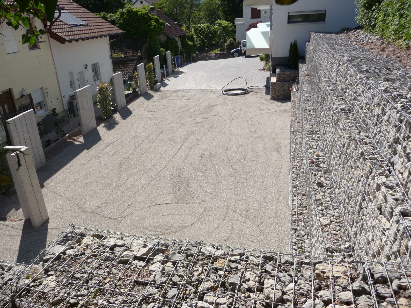

Das ist der nächste Knoten in dem roten Faden, eigentlich genehmigt war nur ein Hof vor dem Gebäude. dieser Hof wurde Planabwegig vergrößert, weil man offensichtlich festgestellt hat, dass die ganzen Autos nicht da drauf passen. da wurde der Müllplatz kurzerhand zu einer Parkfläche gemacht und der Müllplatz uns neben den Grill gestellt Mmmh lecker. der Hof nach allen Seiten vergrößert, hauptsächlich in einen Bereich, der den Nachbarn als muss grün bleiben verkauft wurde.
Kurz gesagt, der Hof ist mittlerweile mehr als doppelt so groß als ursprünglich genehmigt.

Sehr richtig, deswegen haben wir auch erst Wasser im Keller, seit der Berg weg ist. Wie gesagt, da laufen komische Sachen, im Keller bei mir hat er noch ganz anders geredet, als er es nachher zu Papier dem Gericht vorgelegt hat, und m.E. war Er bei meinem Nachhaken auch sehr nervös, am Schluss kam nur die Bemerkung, das ist seine Ergebnis, und dabei bleibt er, damit ich Ruhe gebe.
Hier mal ein Foto wie das Wasser noch tagelang aus dem Grundstück läuft, das von hinten sich durch den Berg gräbt,
Die Straße ist schon lange trocken, da suppt es immer noch raus.
Im Winter bildet sich hier auch eine gefährliche Eisschicht, aber es interessiert keinen .
