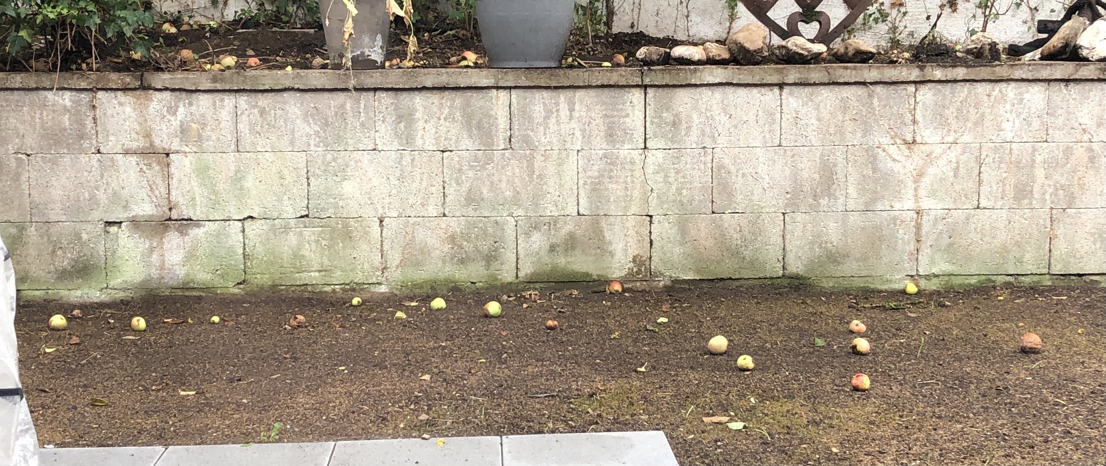

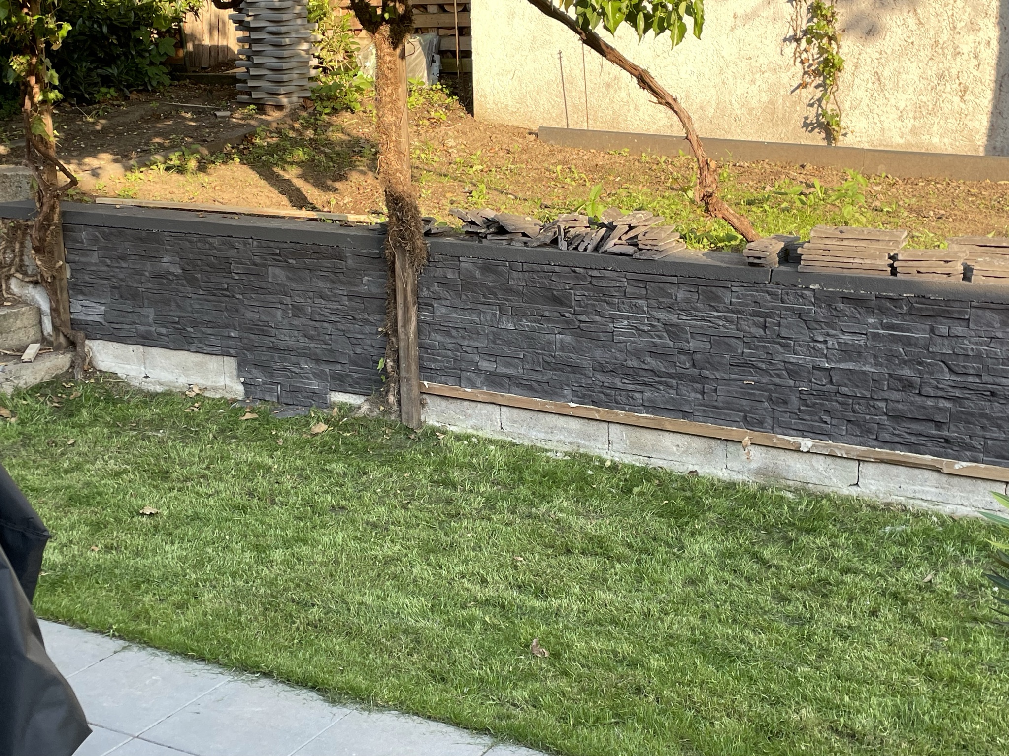

Hey, ich habe im Garten eine Mauer mit Verblendern verkleidet. Verputzen war keine Option für mich da ich mir das selber nicht zugetraut hätte. Mit den Verblendern bin ich mehr als zufrieden. Hab leider gerade nur zwei alte Bilder zur Hand. Kann gerne nochmal ein aktuelles Foto machen falls gewünscht.
Gartenansicht: Moosige Steinmauer, Erd- und Kiesboden mit verstreuten Äpfeln.
Garten mit dunkler Steinmauer, zwei Bäume davor, lose Plattenstapel auf der Mauer.
