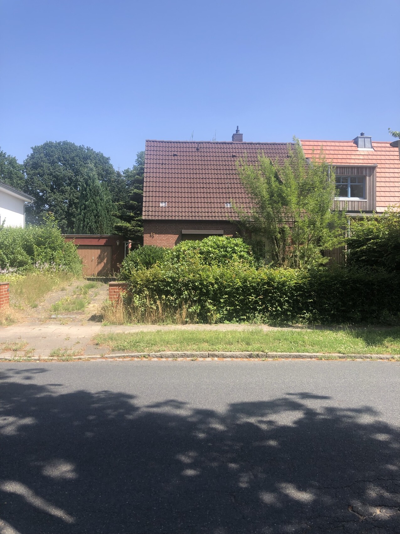

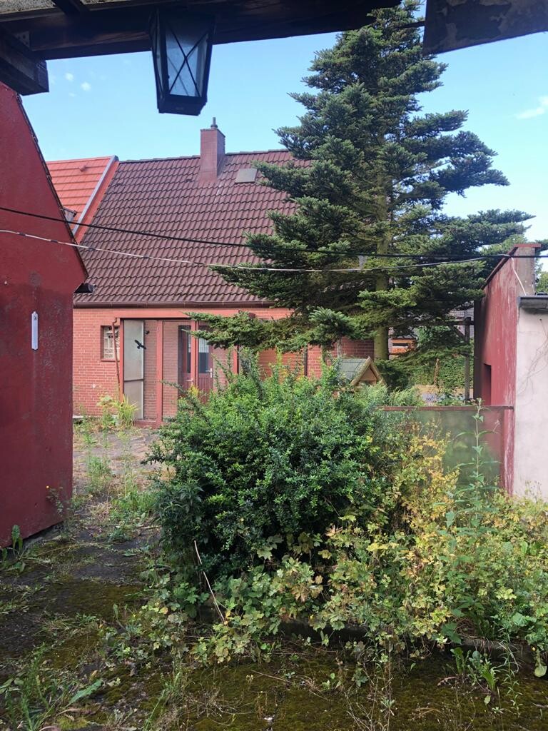

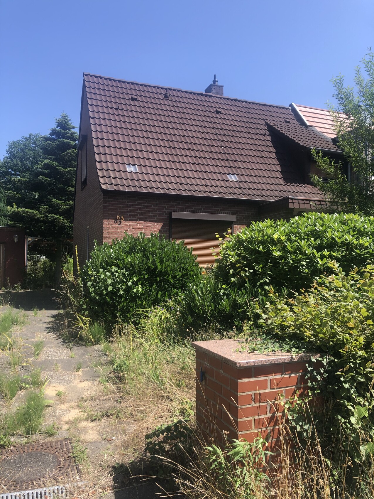

Wie ich bereits an einigen Stellen schrieb, haben wir ein Grundstück mit einem Siedlungshäuschen(Doppelhaushälfte), aus den 50ern, darauf gekauft.
Das Häuschen ist etwa 90 m2 groß und (vermutlich) teilunterkellert.
Die andere Siedlungshaushälfte, an die wir auch wieder anbauen müssen, ist nicht unterkellert.
Was dazu führt, dass wir bei Abriss des Kellers vermutlich (?) eine Unterfangung machen lassen müssten, was kostspielig und nicht ganz unkompliziert klingt.
Daher haben wir nun überlegt, ob es eventuell "einfacher" wäre nur das Haus abzureissen, den Keller aber stehen zu lassen und darauf wieder neu zu bauen.
Oder das alte Haus zu sanieren und einen Anbau zu machen (hier aber wohl wieder das Problem des unterschiedlichen Setzungsverhaltens?)
Wir würden nicht nur auf der Kellerfläche bauen bzw auf der wo das Haus jetzt steht, sondern insgesamt wesentlich größer werden wollen (ca. 200 m2)
Daher nun meine Frage nach Erfahrungen mit dem größeren Bauen auf einen alten Keller?
Hat das hier jemand gemacht? Geht das überhaupt?

Wir werden nächste Woche die Bauakten einsehen. Bis dahin habe ich nur Fotos des Objektes von außen, denke das bringt nicht viel?
Die Wahrscheinlichkeit, daß man wirklich garnichts damit anfangen kann, ist eher gering.
