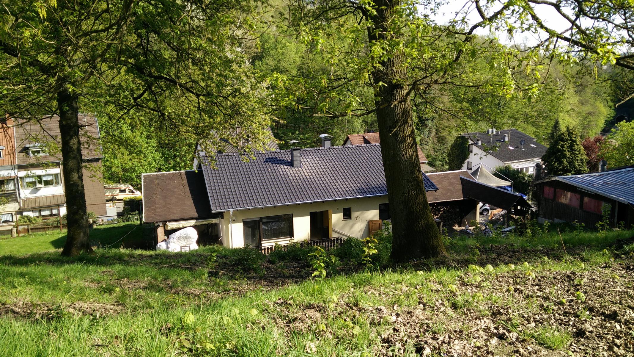

Erstmal zu mir: Ich männlich 25 Jahre alt, gelernter Elektromeister habe mir im November 2015 ein Haus im Saarland gekauft.
Da bei mir mit 23 Jahren kaum Eigenkapital vorhanden war ging es drum das ganze möglichst günstig zu gestalten. Der Plan alles selbst zu machen. Handwerklich hab ich nicht viel zu bieten gehabt außer das bisschen Elektrik. Also mit 21 angefangen mich nach Häusern umzusehen. Nebenbei noch mit dem Handwerksmeister angefangen. Nach 2 Jahren Suche und unzähligen Rückschlägen (Die guten Häuser sind immer schnell weg) dann das passende Objekt gefunden und gekauft.

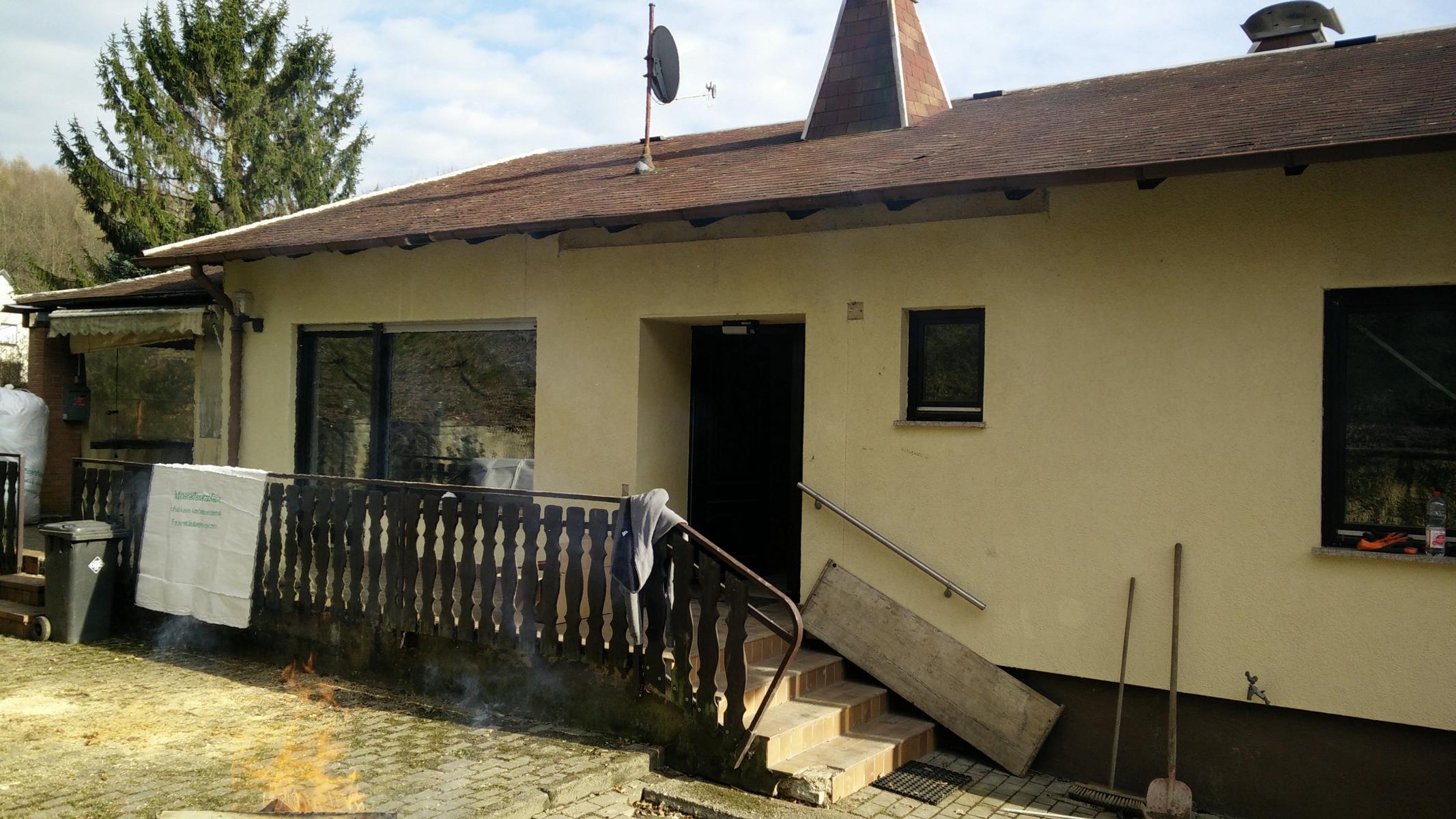

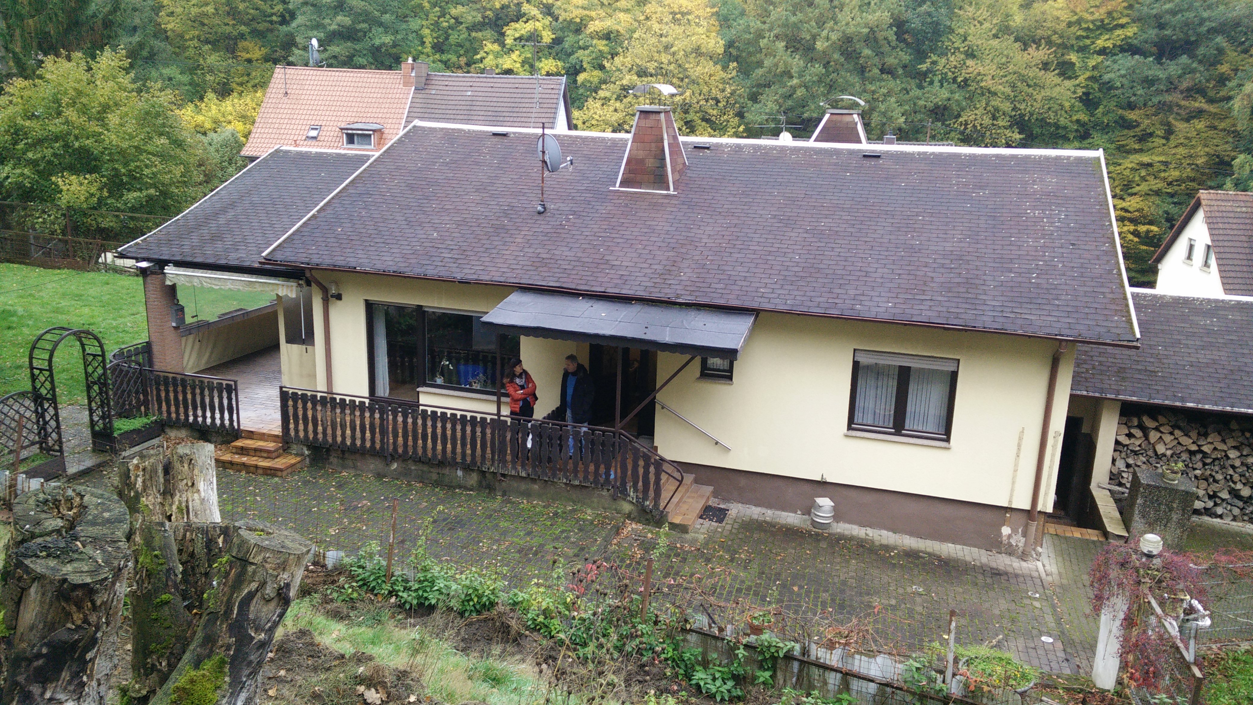

Das Haus:

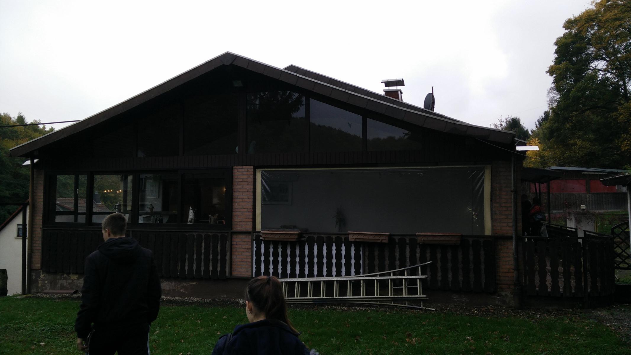

Bungalow mit ca. 142m² davon 120m² im EG.
Nutzfläche ca. 116m²
Grundstück ca. 5600m².
Haus ist zu einem viertel unterkellert.

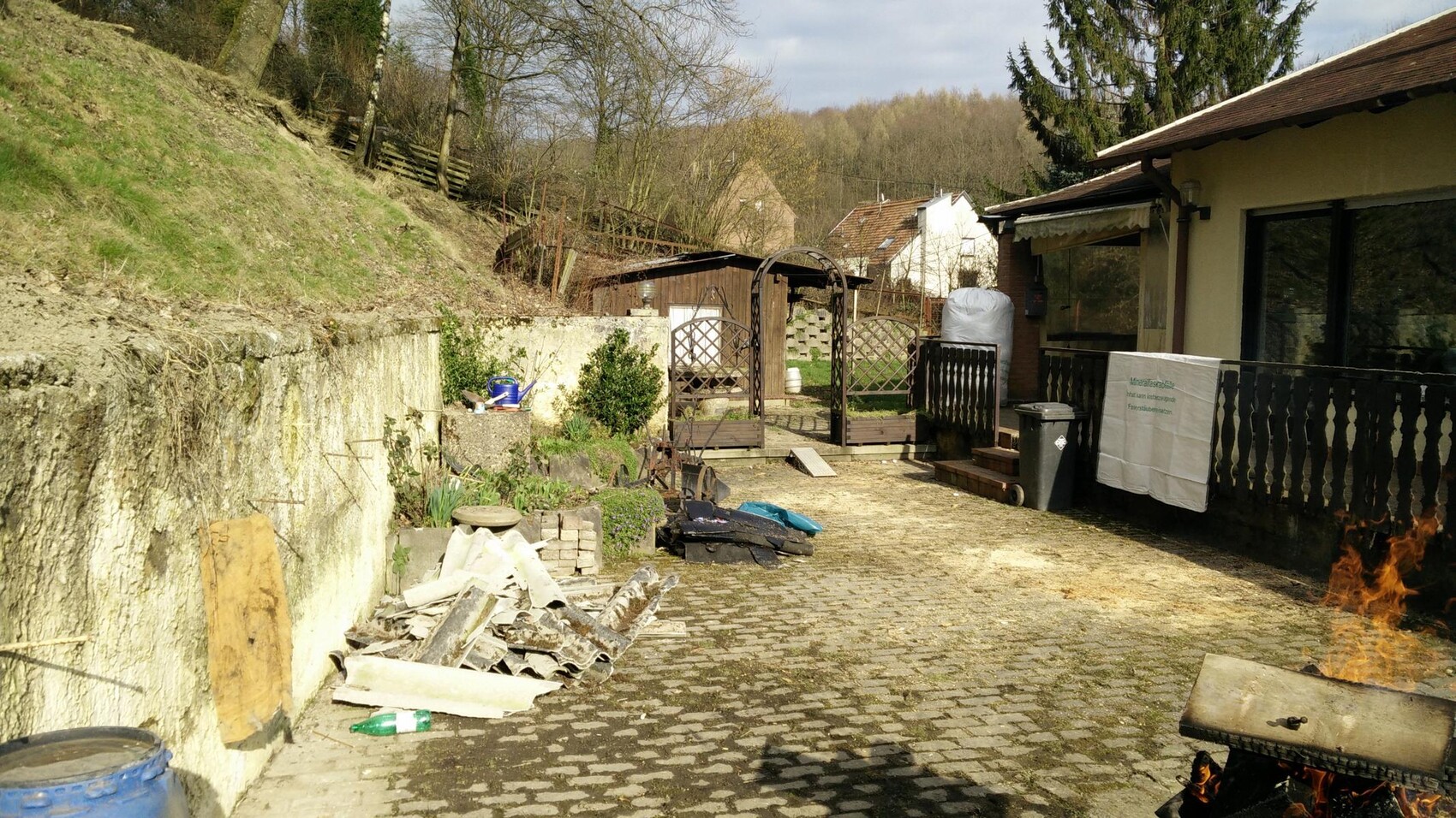

Es gibt noch ein Nebengebäude und gewisse Stallungen welche mittlerweile Abgerissen wurden.

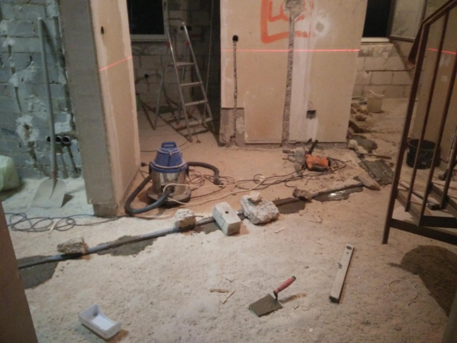

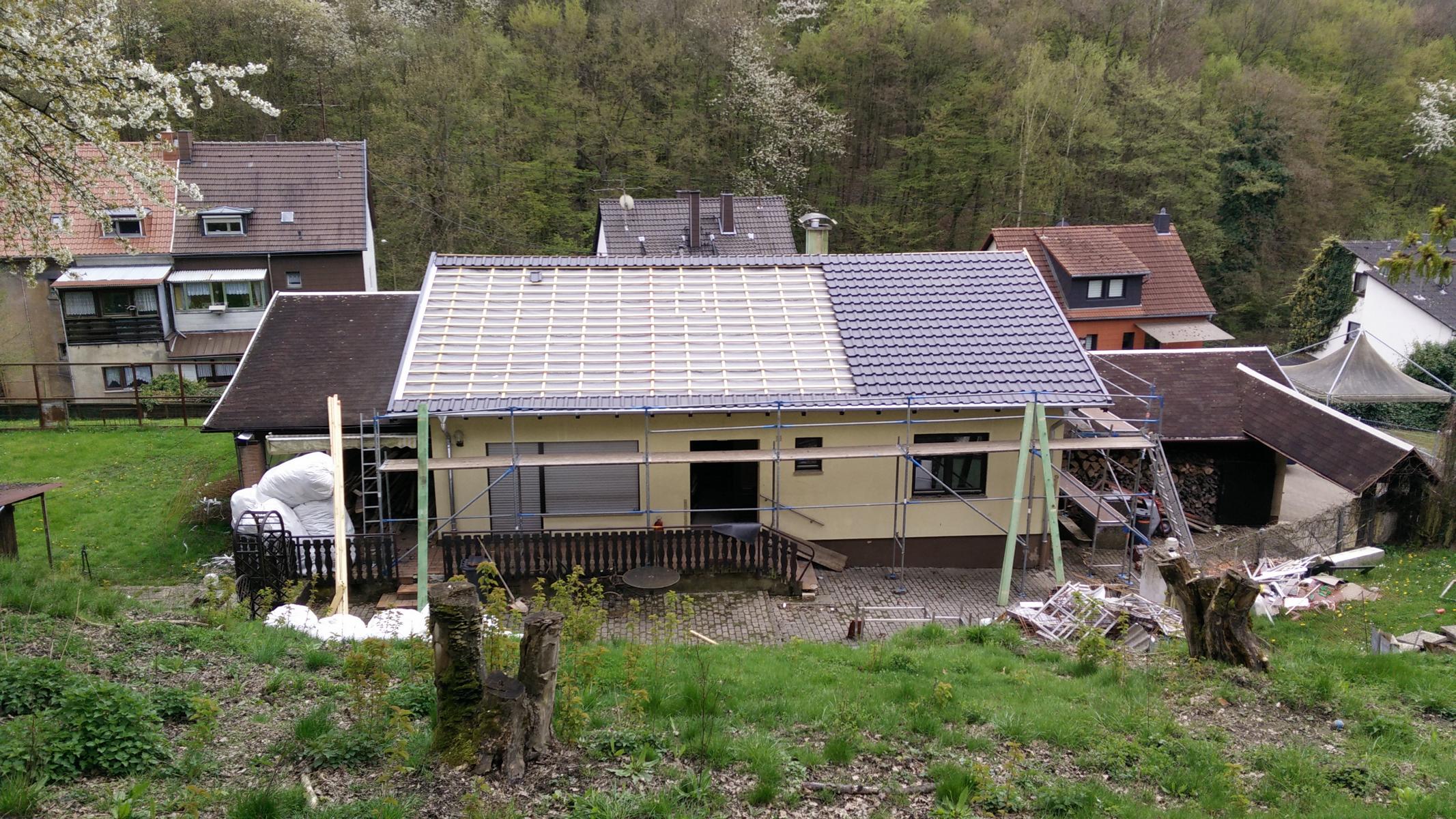

Die Sanierung:

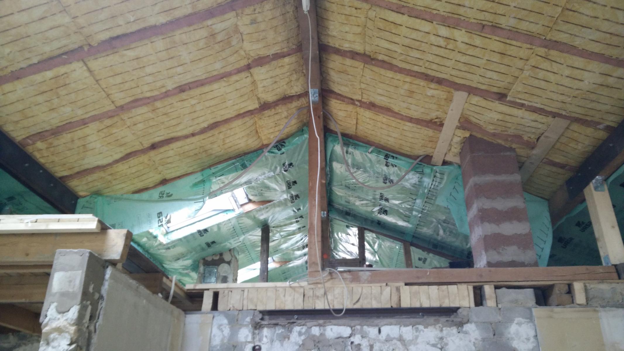

Geplant war am Anfang nur das Dach zu erneuern etwas neue Farbe an die Wände und noch ein paar Kleinigkeiten.
Geworden ist es dann:
-Dach erneuern
-Bäder erneuern
-Komplett neuer Grundriss

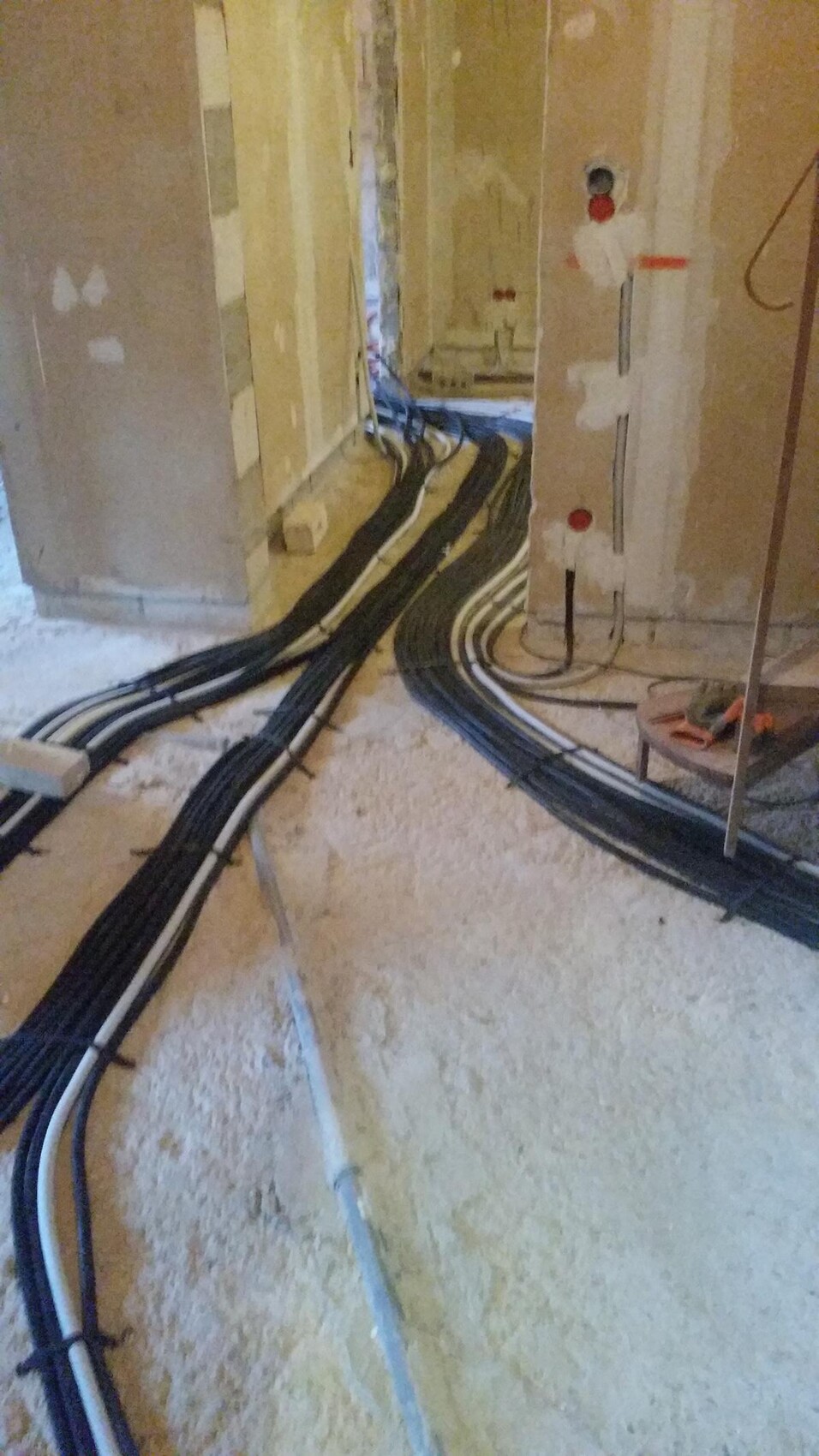

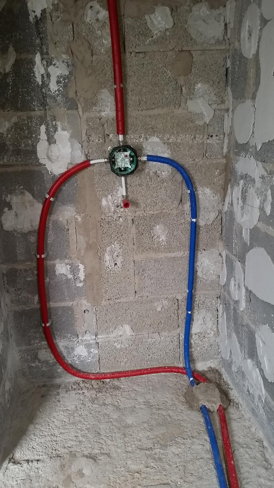

-Elektrik erneuern mit Hausautomation über Wago

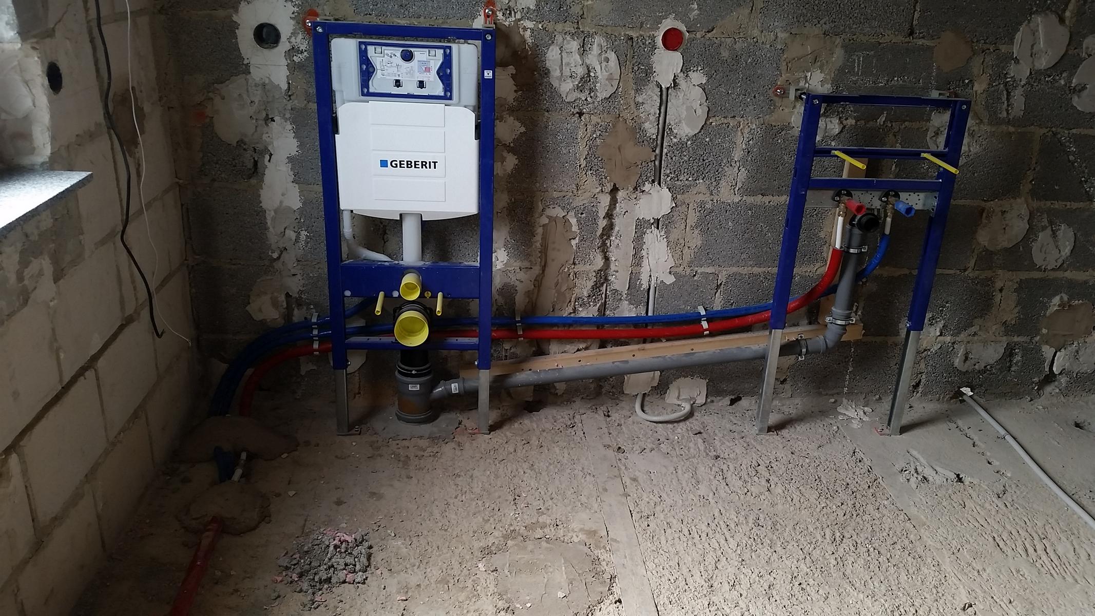

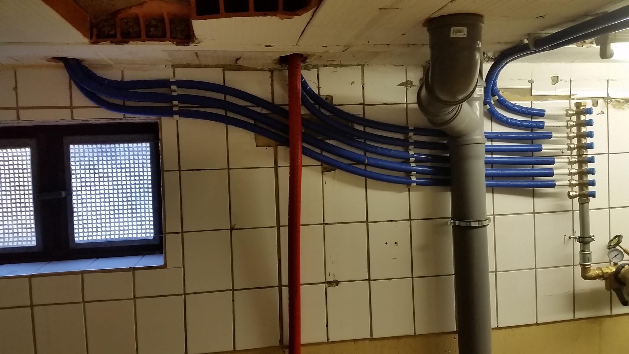

-Wasser/Abwasser
-Fußbodenheizung

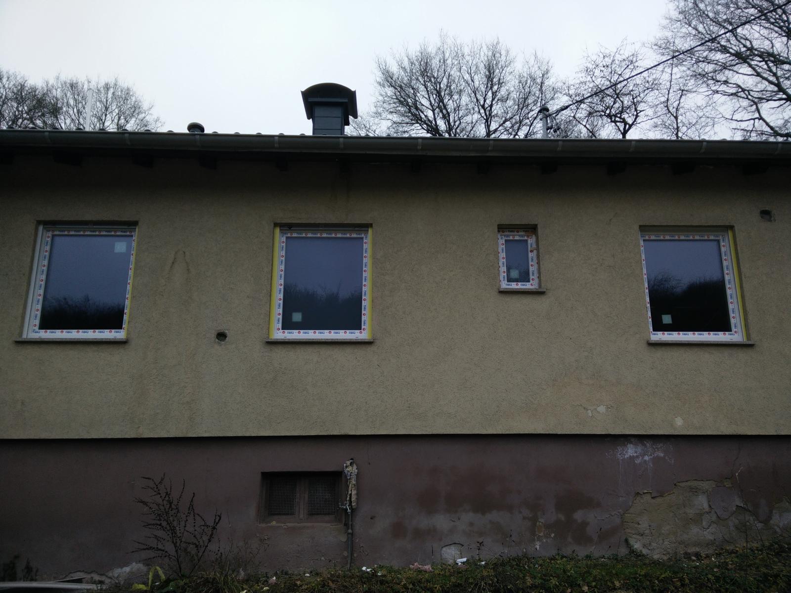

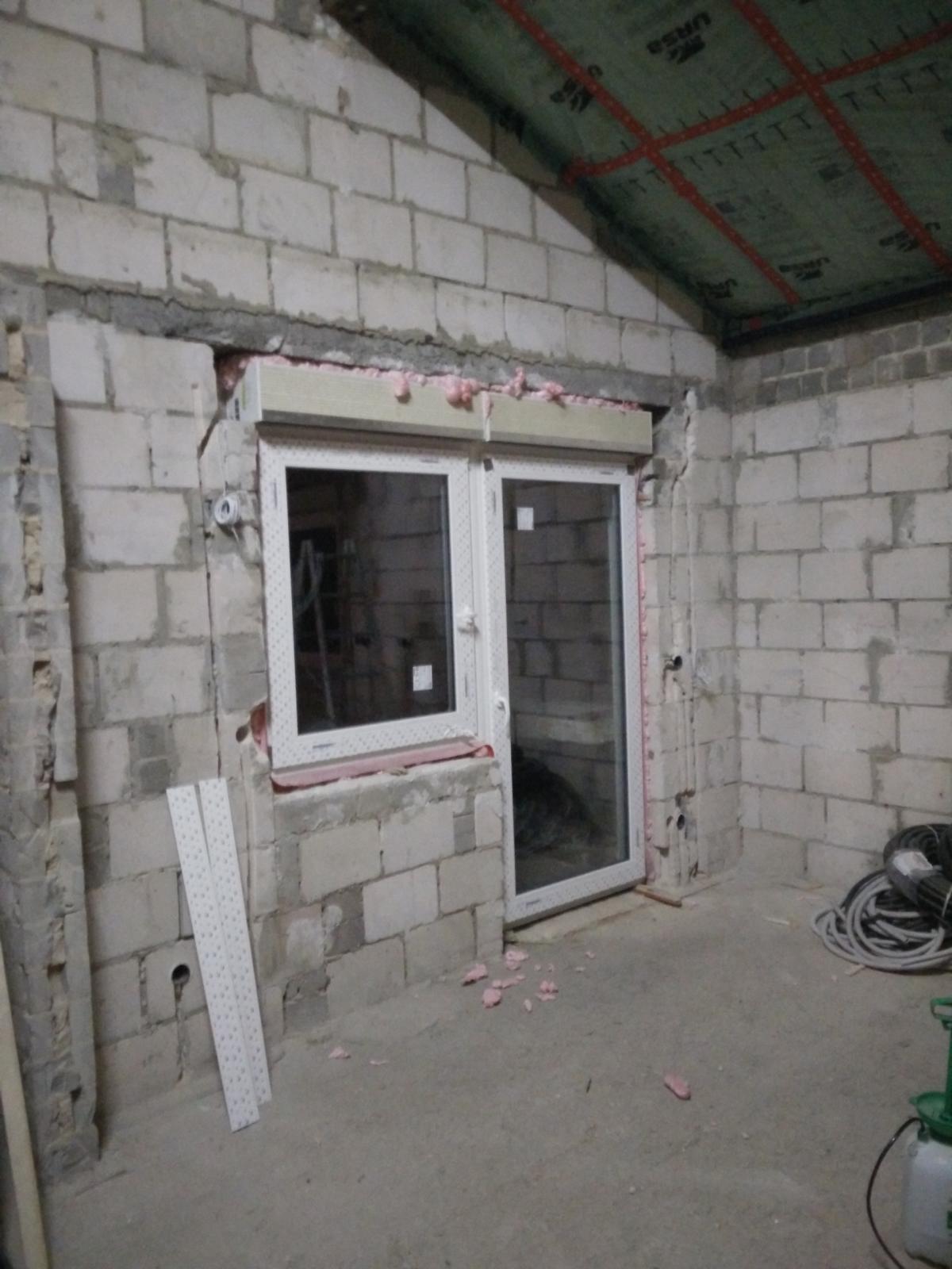

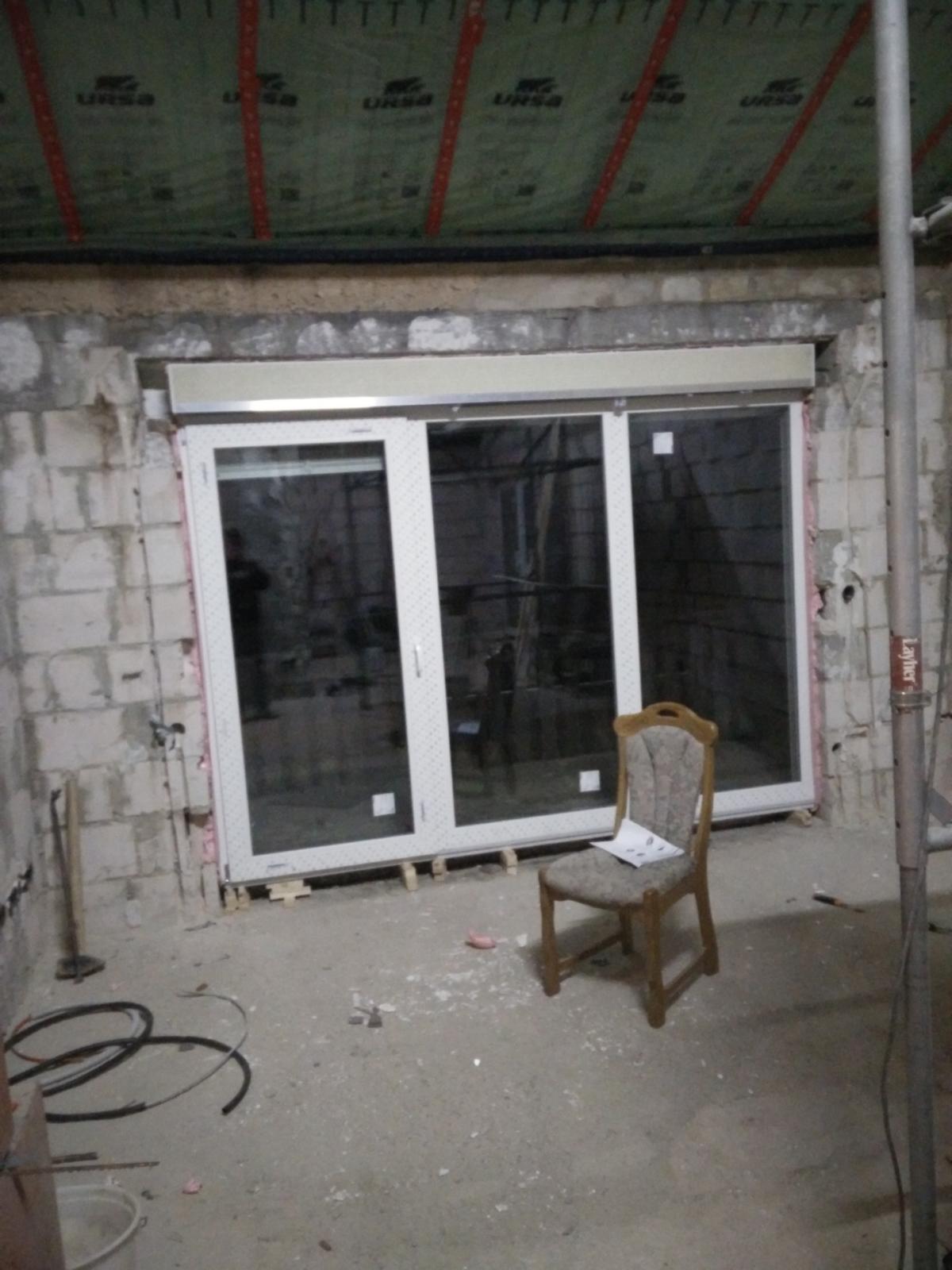

-Fenster
-Dämmung
-Boden/Wand/Deckenbelag
-Alles was sonst innen Noch anfällt

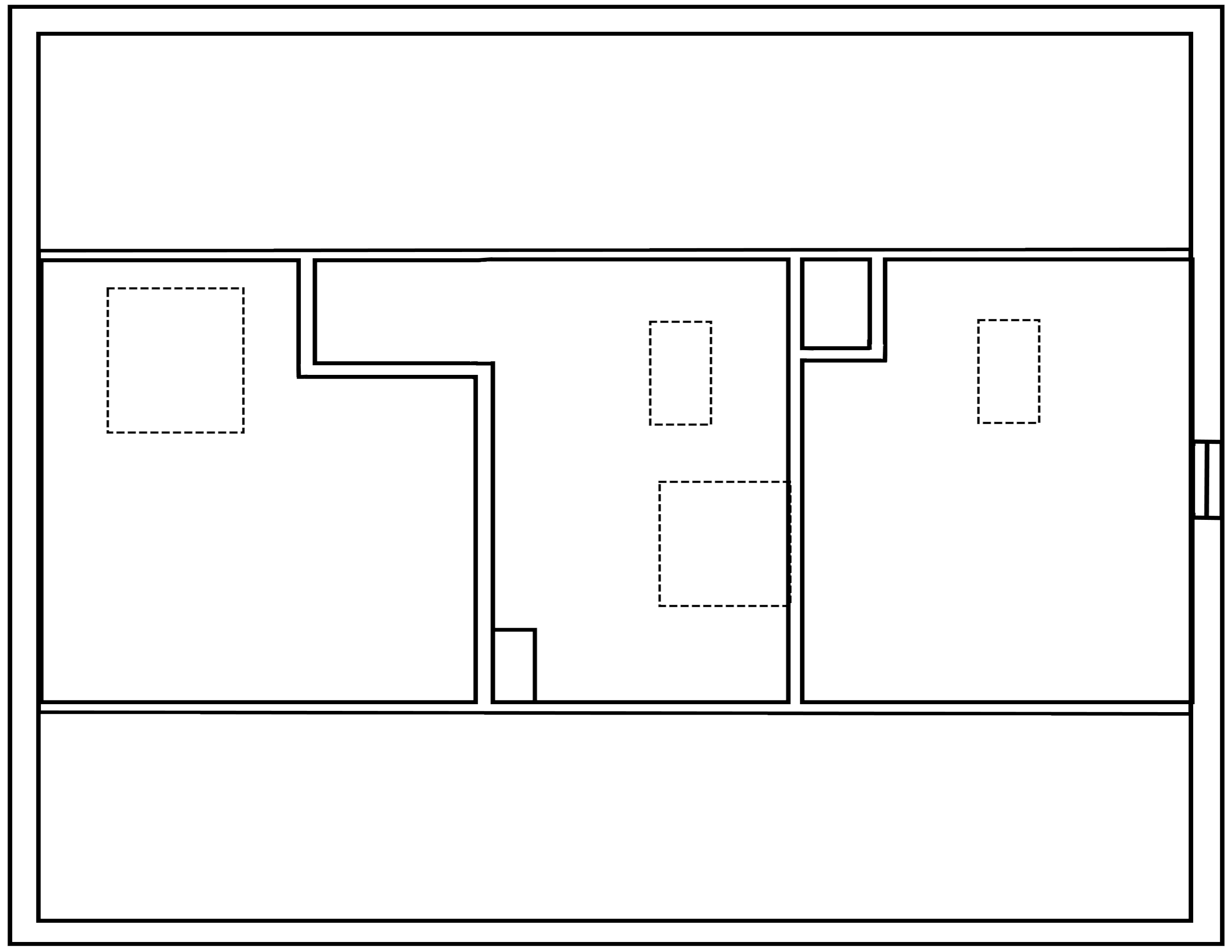

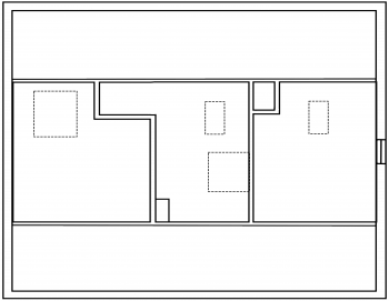

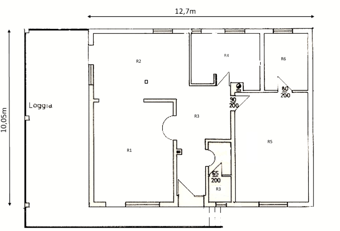

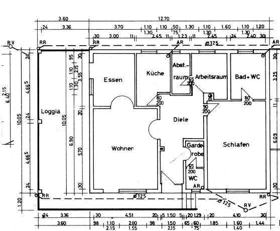

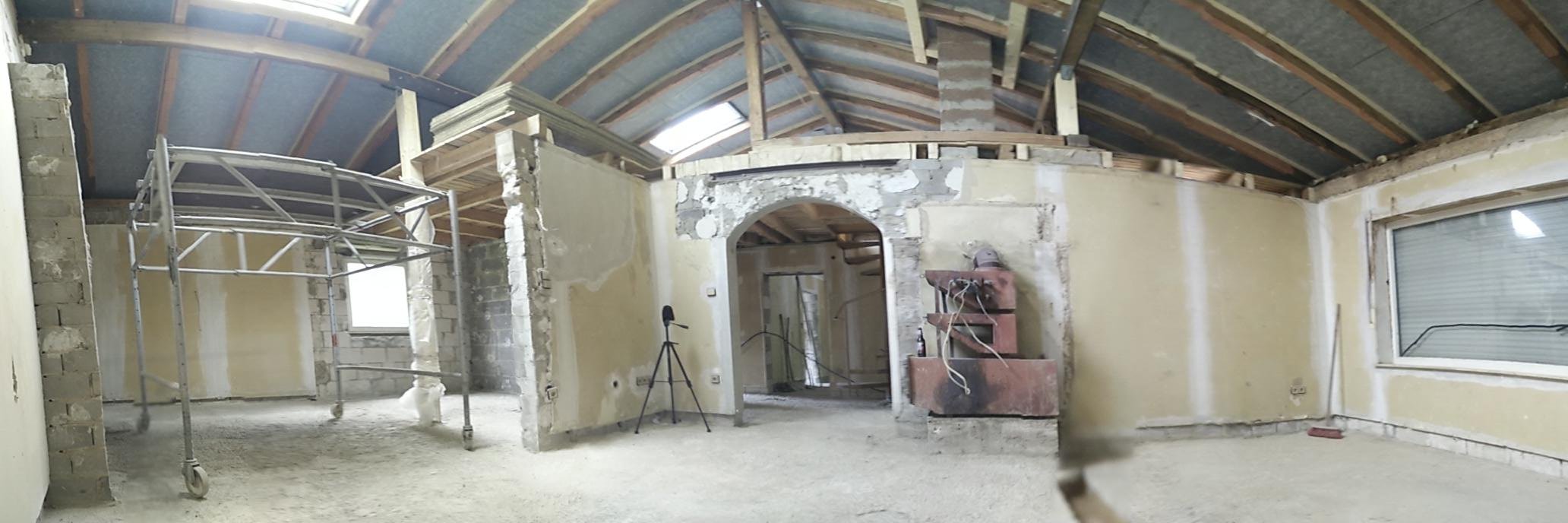

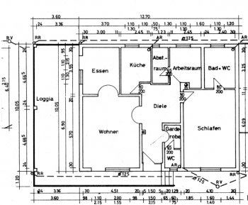

Alter Grundriss
Neuer Grundriss

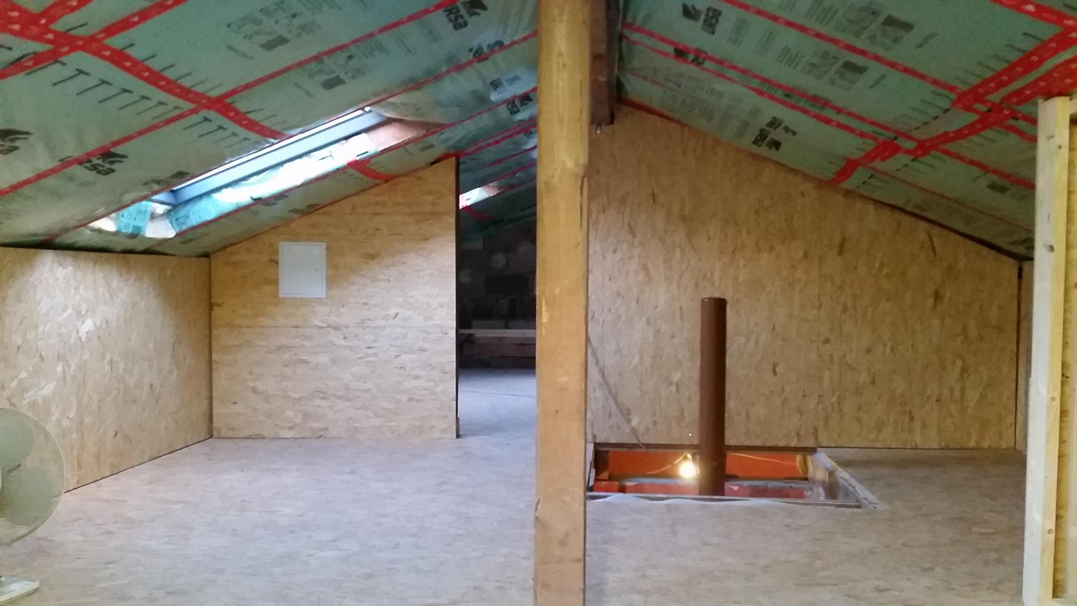

Dachgeschoss

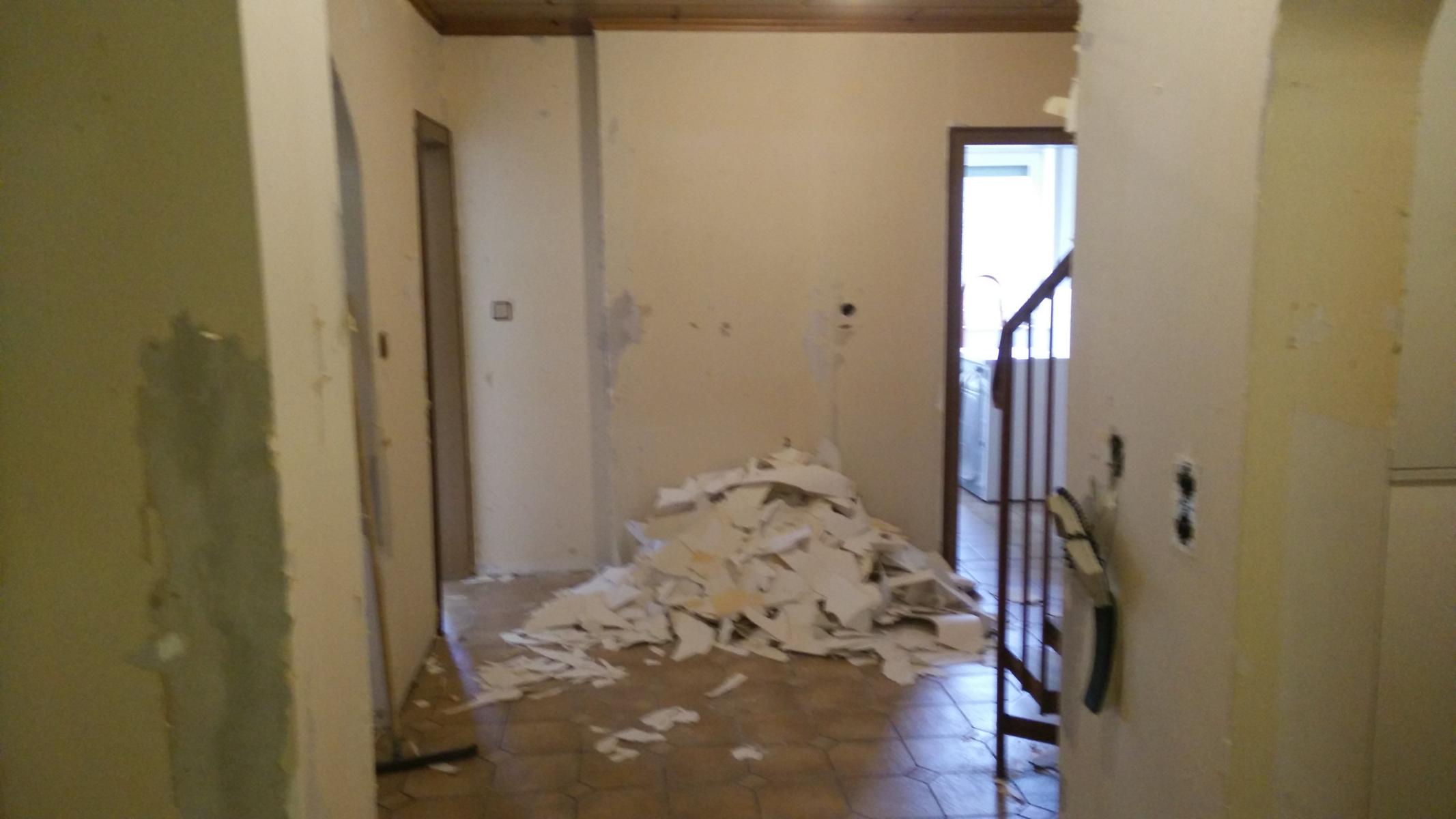

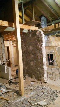

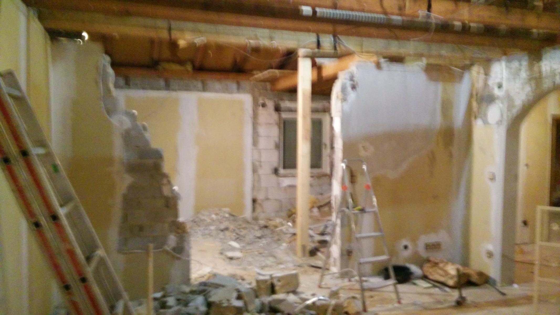

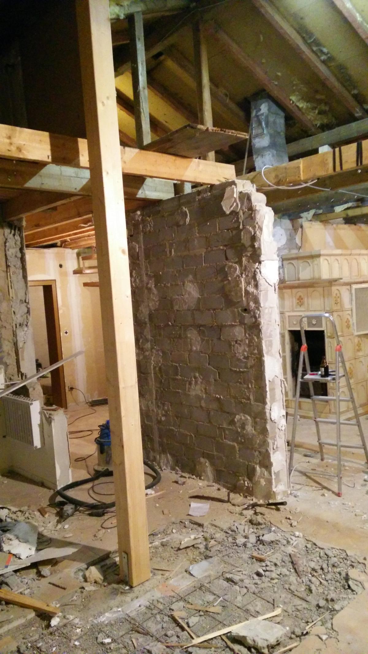

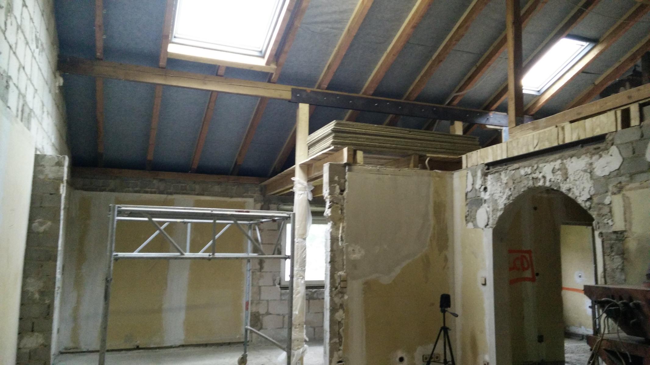

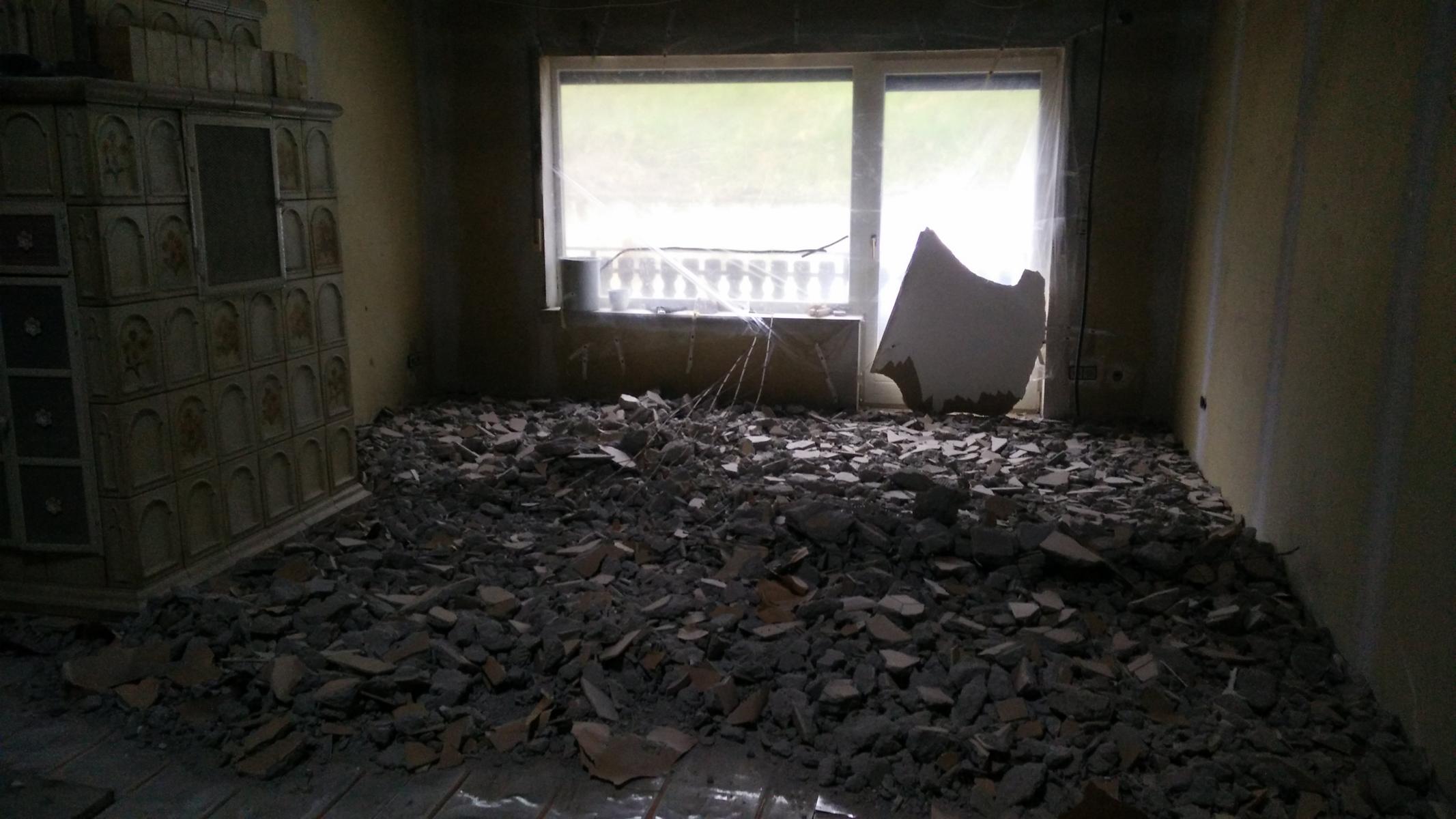

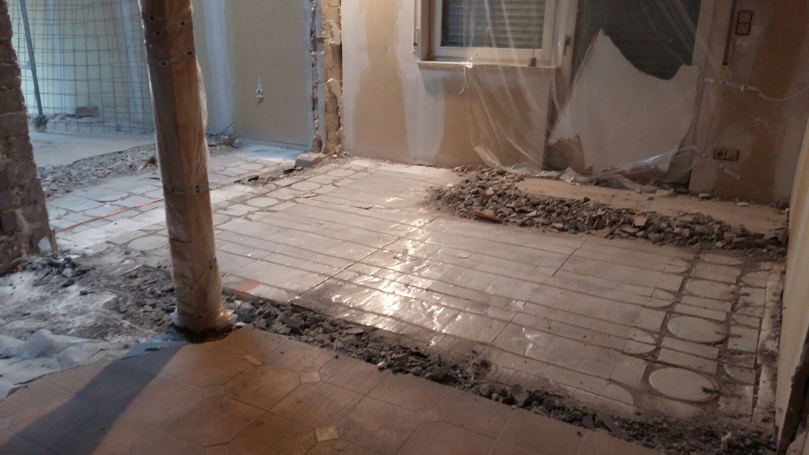

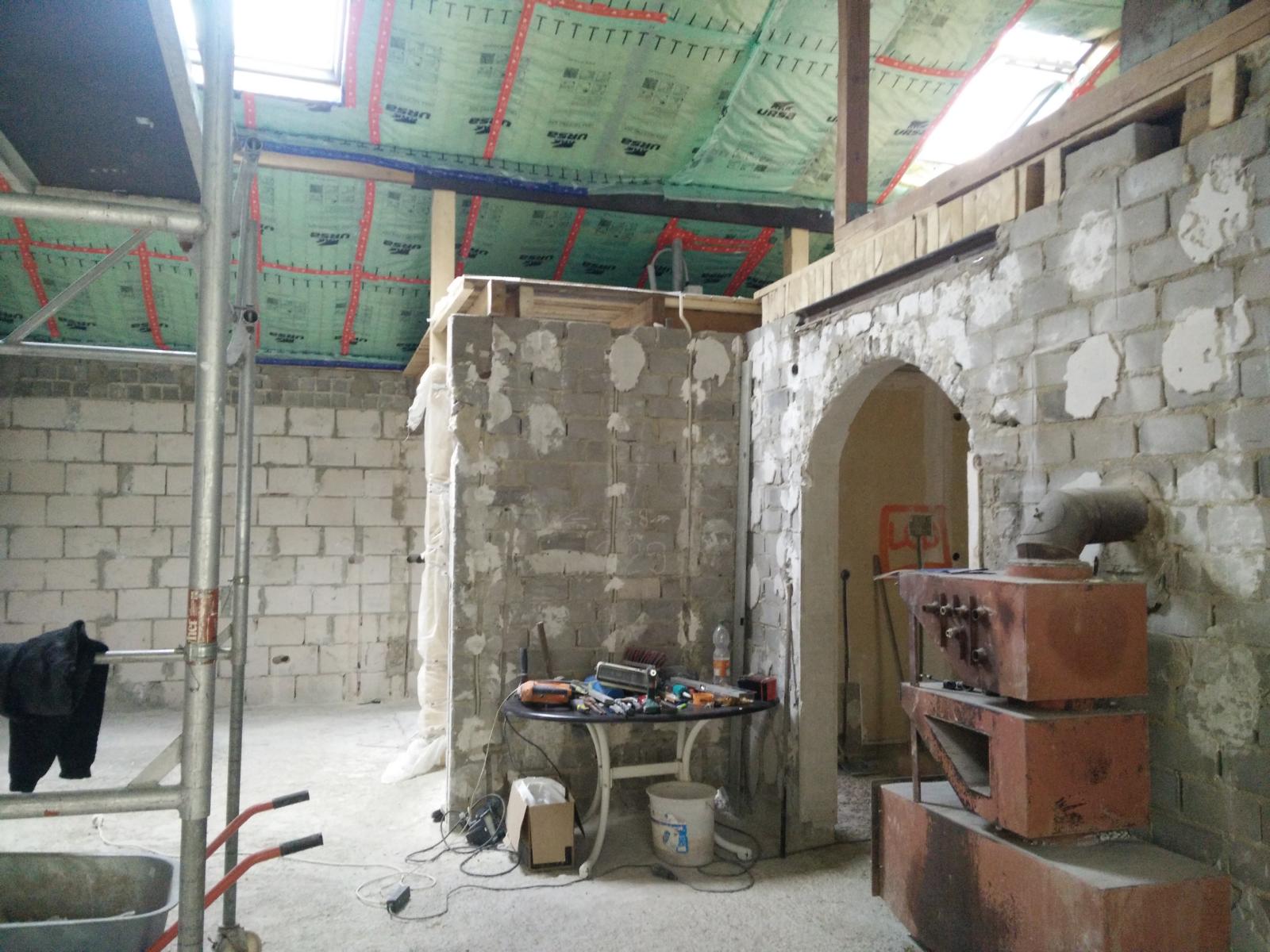

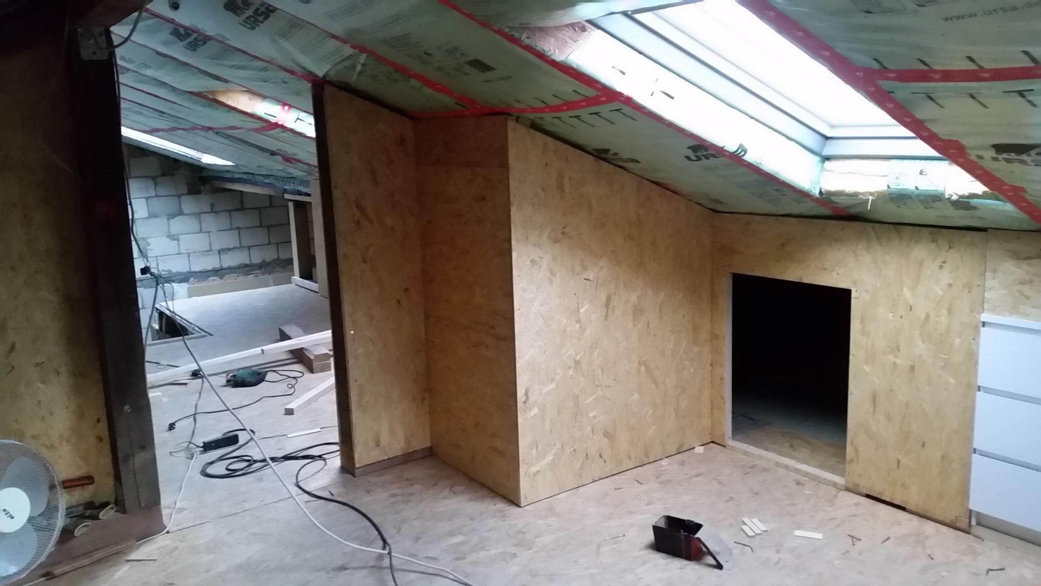

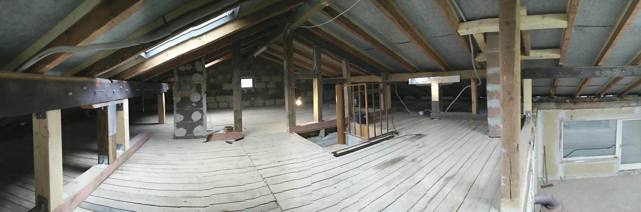

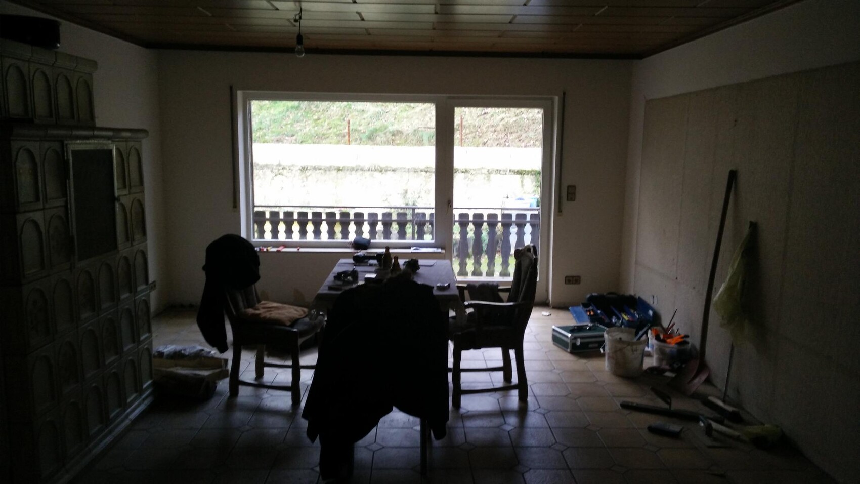

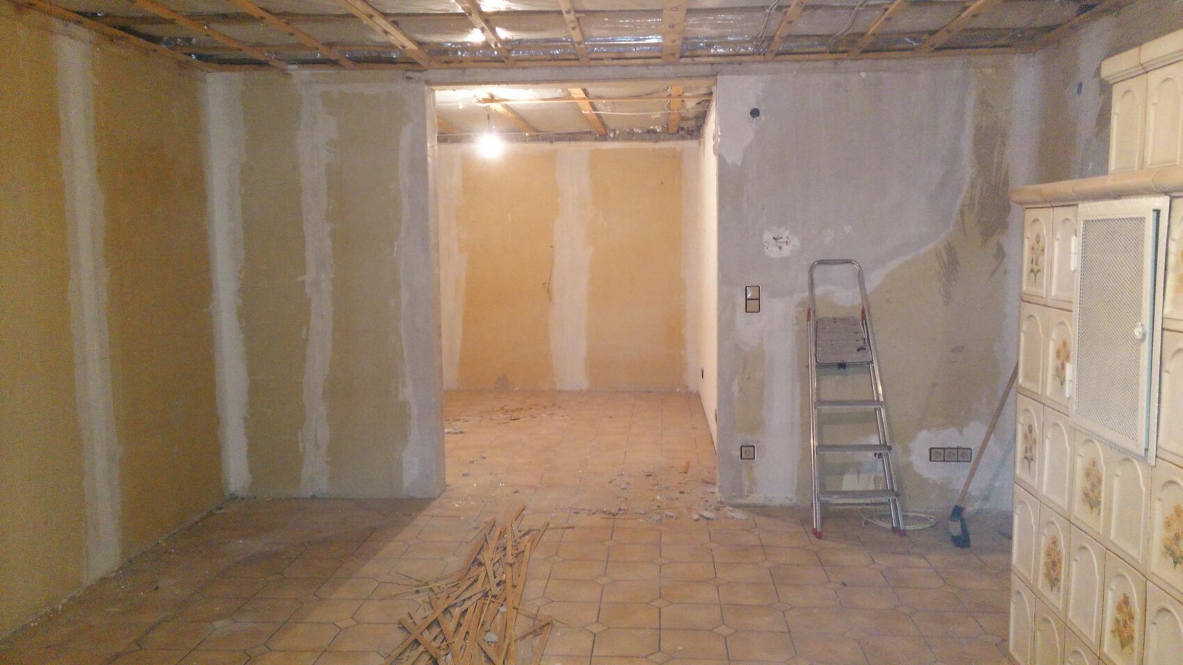

Im großen und Ganzen hab ich das Haus offener gestaltet.

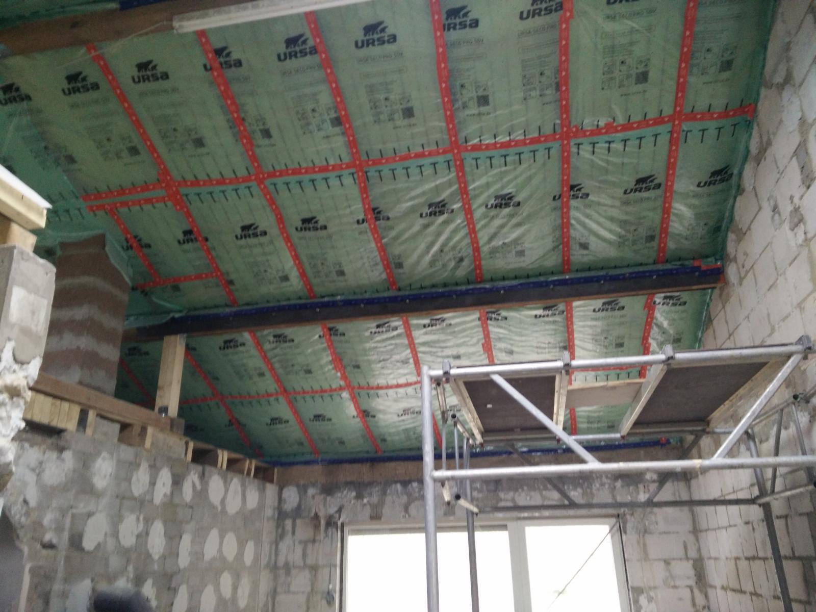

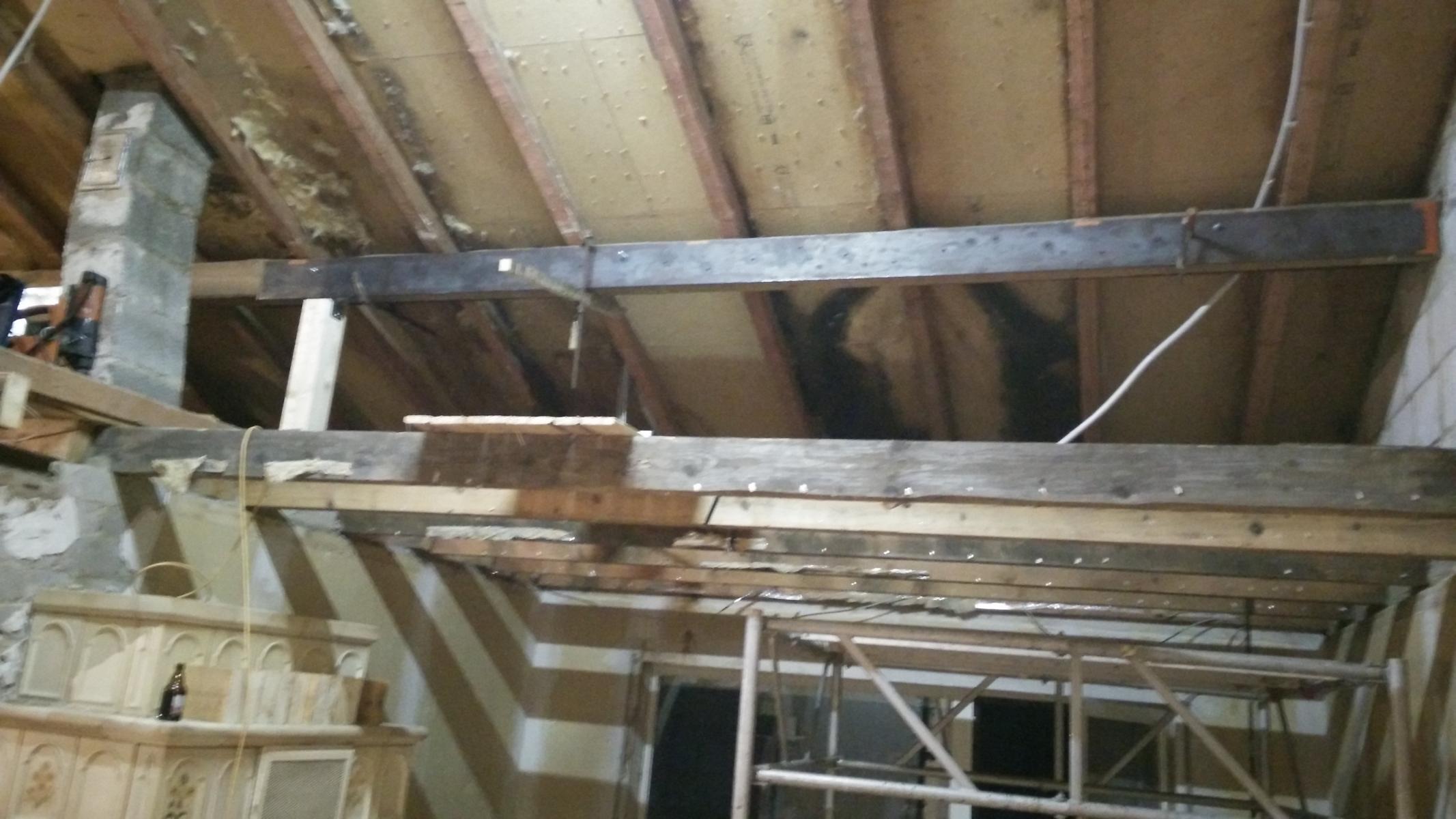

Dazu habe ich auch im Raum 1 & 2 die Zwischendecke entfernt, so habe ich dort 4,5m hohe Räume.

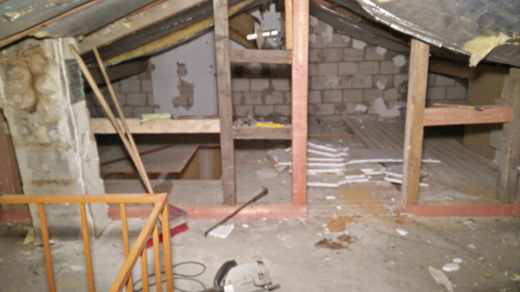

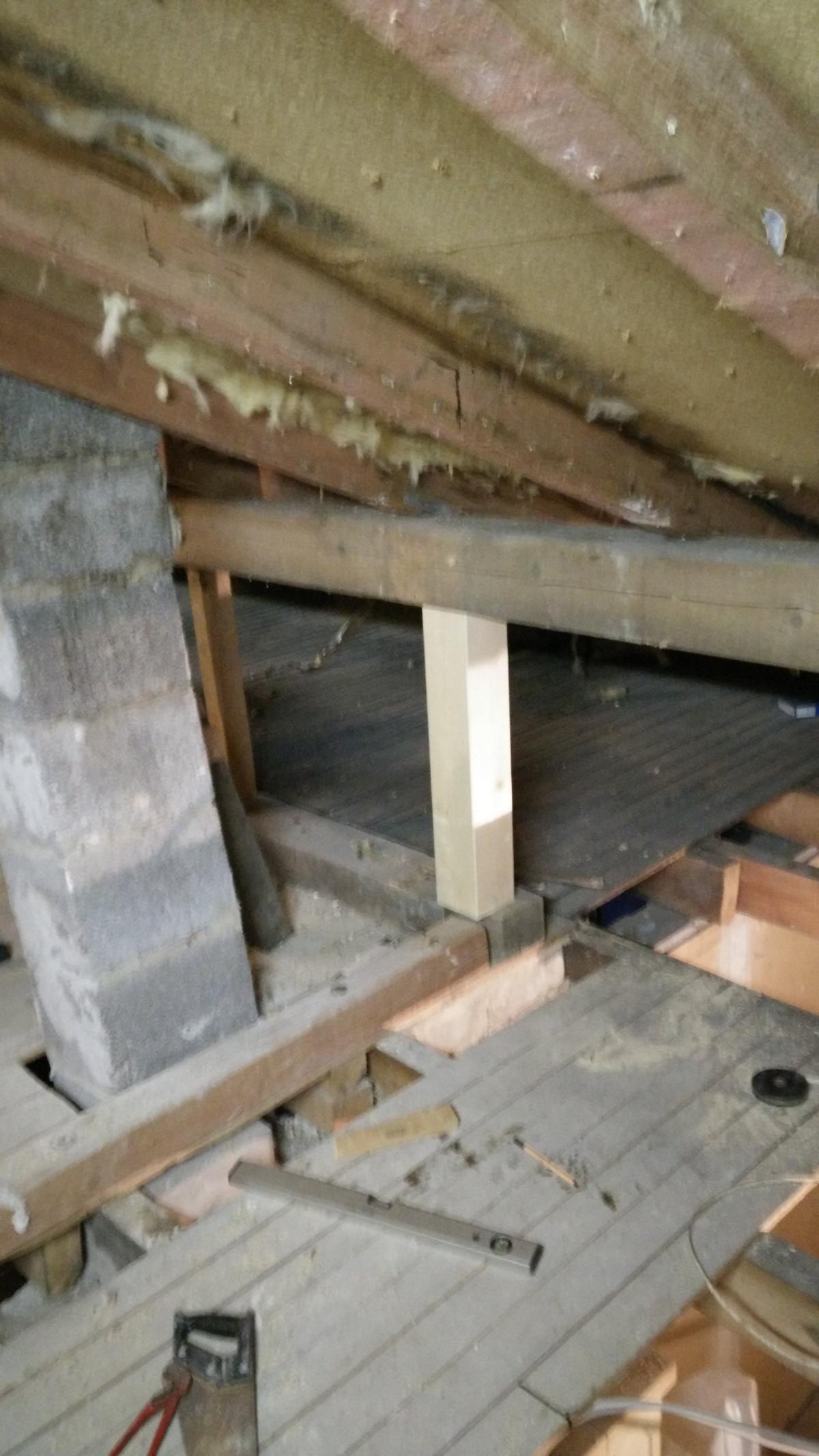

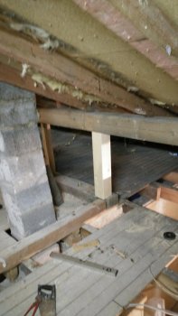

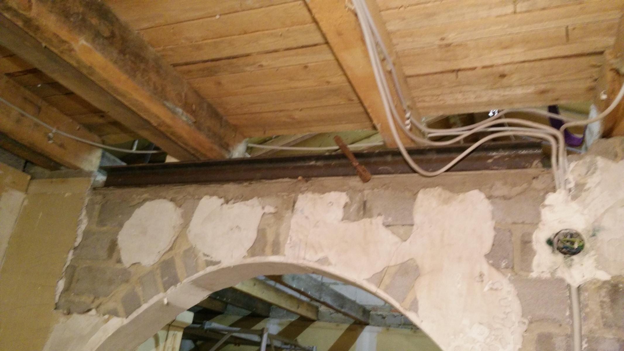

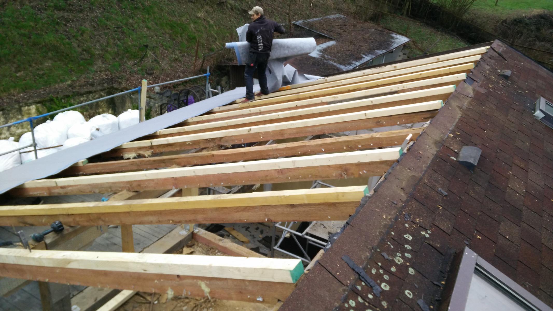

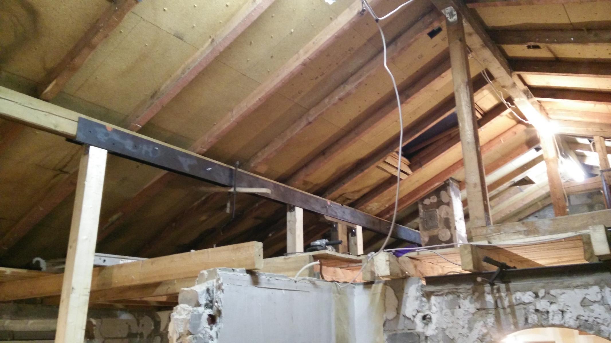

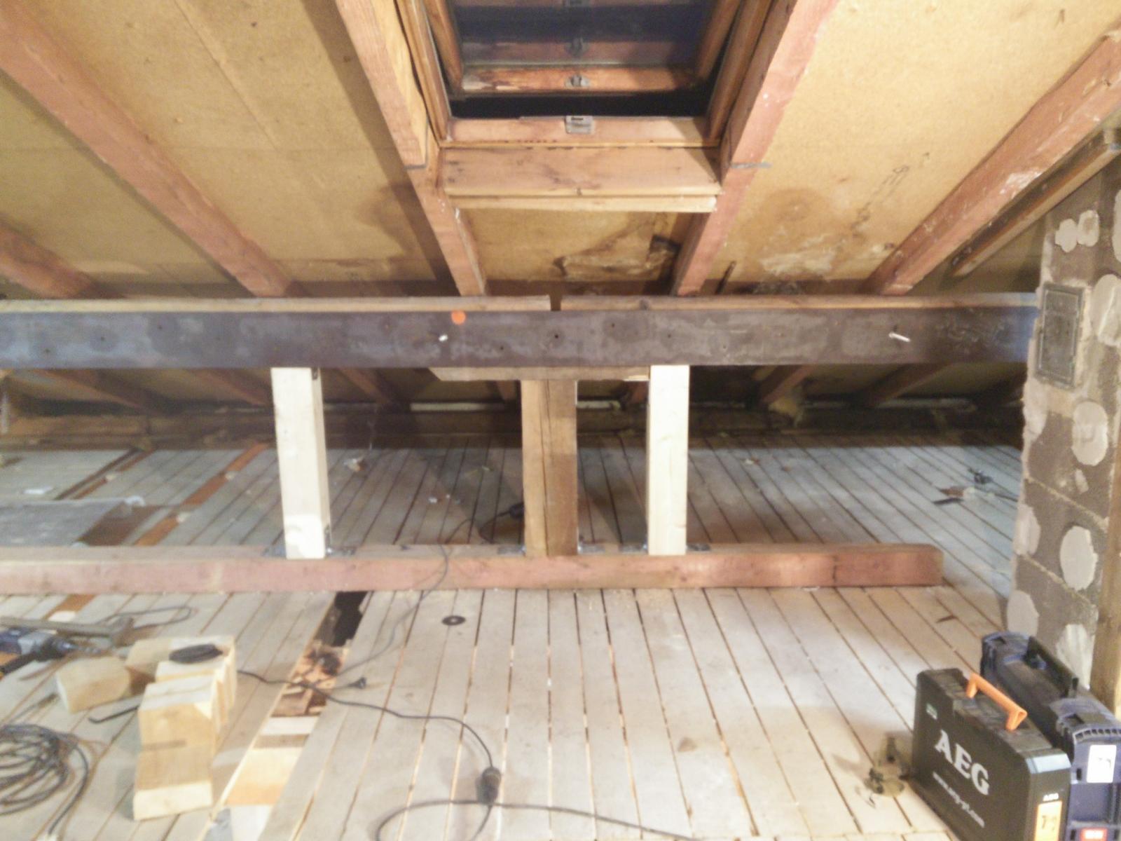

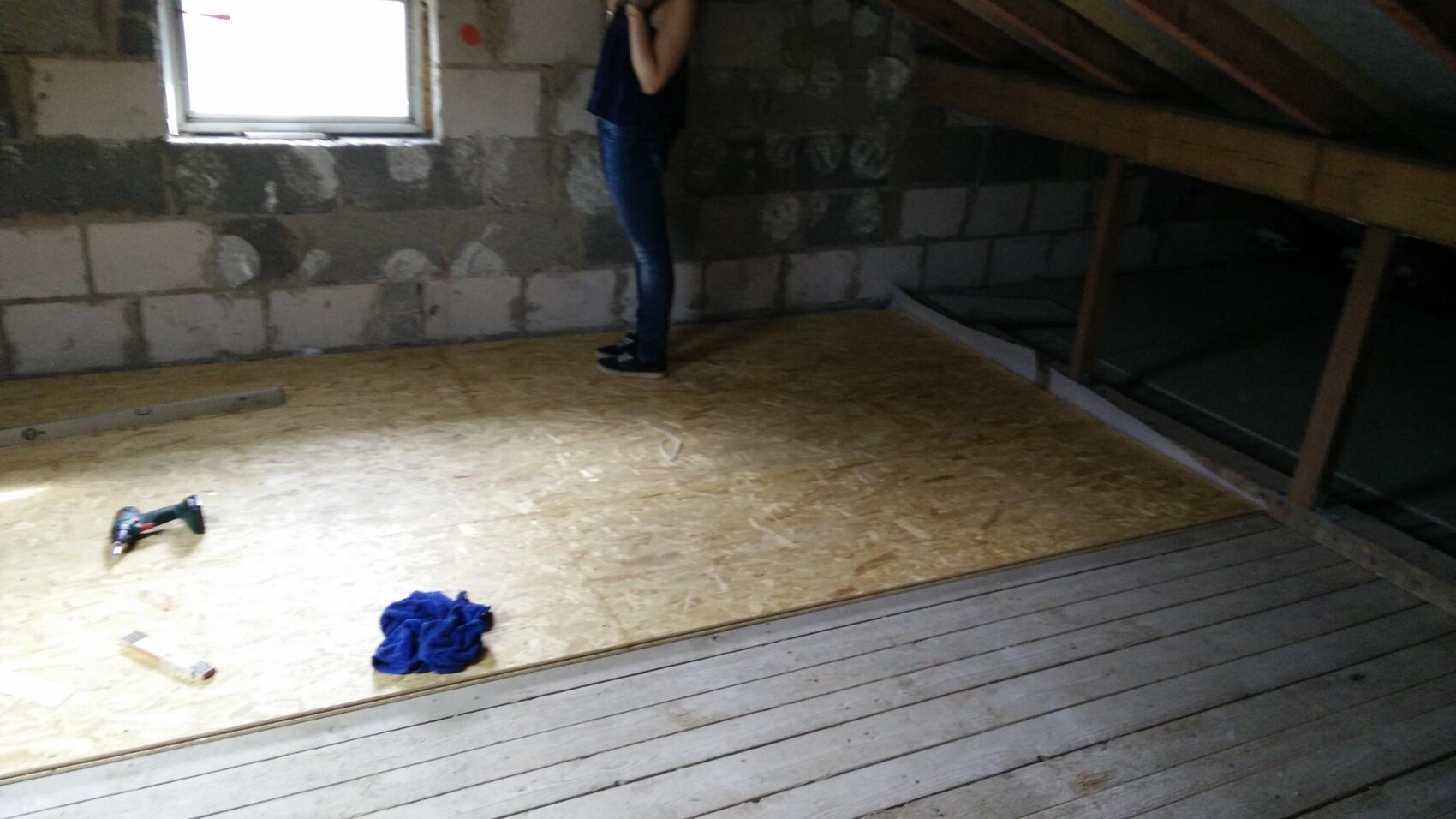

Da ich auch das Dach erneuert habe und von Bitumenschindeln auf Ziegel gewechselt habe musste ich auch das Gebälk verstärken.
Dazu habe ich mir eine neue Statik erstellen lassen und dann die Mittelpfetten mit Stahl verstärkt, neue Pfosten eingezogen und die Sparen aufgedoppelt.

ca: 8.000€ Fenster mit Aufbaurollladen und Motor (3 Fach verglastes Sicherheitsglas SK2)
