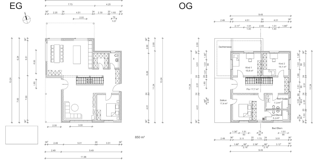

Schönen Karfreitag zusammen,
den Kamin nehmen wir auf die andere Seite. So kommt der Schornstein auf der Giebelseite raus. Darüber hinaus haben wir die Fenster nochmal angepasst (u.a. sind die Eckfenster weg):
Zweigeschossiger Hausgrundriss: EG mit Wohnbereich, Küche; OG mit zwei Kinderzimmern, Flur, Balkon.

Wir sind gespannt auf euer Feedback. Vielleicht habt ihr weitere Optimierungsvorschläge.

Warum redest Du von Panoramafenster, wenn Du ein Fensterband einplanst? Das Wz kann gut ein bodentiefes Fenster gebrauchen. Ansonsten kannst Du den Raum gleich im Keller einplanen. Das WG ist dafür zu schade.

Wenn Du das wundersam nur in der traufseitigen Ansicht vorhandene Zwerchhaus meinst: ich glaube, hier planst Du etwas, das in Deiner eigenen räumlichen Vorstellung noch nicht so ganz angekommen ist. Zeige mal einen Grundriss des Spitzbodens (und insbesondere, wo da eine Ausbaureserve sein soll). Wurde der Keller wieder wegdisponiert ?
