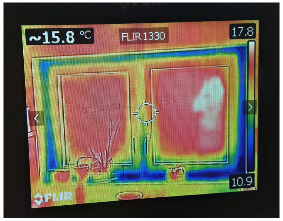

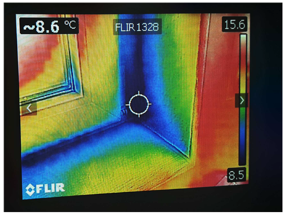

Wir haben in der Küche unseres Hauses aus 1989 (Hochloch-Ziegelwand 30er) ein neues Fenster eingebaut (Fenster etwa 6 cm Einbautiefe zur Außenkante Mauer). Es wurde ringsum mit einem Fensterschaum (zugelassen für Montage nach RAL) gründlich abgedichtet. Der Übergang zwischen Wand und Fensterrahmen innen zusätzlich mittels Acrylfuge geschlossen. Mir ist bewusst das dies keinem Neubau Standard entspricht. Nun haben wir im Winter am Übergang zwischen Laibung und Fensterrahmen sehr kalte Temperaturen. Ich habe mit einer Wärmebildkamera Aufnahmen gemacht, siehe Bilder. Was kann ich tun? Wurde eigentlich recht gut ausgeschäumt. Ein Dichtband auf der Innenseite an Fenster und Wand anbringen und dann mit einer Leiste abdecken? Oder was geht noch?

Naja - Bauschaum ist luftdurchlässig, was ja bei Bestandsbauten auch gewollt ist. Wenn Du keine Lüftungsanlage hast, ist der Austausch ja gewollt...
guckuck2
Fenster werden mit drei Abdichtungsebenen montiert.
Außen schlagregendicht und dampfdiffusionsoffen, z.B. per Kompriband oder Folie. Diese Lage hast du nicht beschrieben, wie ist das gemacht?
In der Mitte wärmedämmend, in deinem Fall mit Schaum. Das muss man natürlich ordentlich machen, mit gutem PU Schaum und nicht irgendwas. Der Schaum ist auch nicht dazu da zu kleine Fenster "passend" zu machen - das könnte hier ein Punkt sein? Gilt für das Kompriband "außen" genau so ...
Innen dampfdiffusionsdicht per Folie. Günstig aber möglich ist Acryl.
Ich spekuliere, dass die Fenster zu klein sind, die Dämmung per Schaum dies überbrücken sollte. Möglicherweise ist die Qualität des Fensterprofils (zusätzlich) auch einfach nicht gut, was man an den kalten Stellen in der Mitte des Fensters auch erahnen kann.
Buchsbaum
So wie das Bild aussieht gibt es im Bereich Fensterbank unten keine Thermische Trennung. Die Kälte zieht durch die Fensterbank ins Haus.
Normalerweise wird heute gar nichts mehr ausgeschäumt. Kompressionsband und innen atmunsgaktives Fensteranschlussband was dann eingeputzt wird.
Ich baue auch kein Fenster mehr mit Bauschaum ein. Die Kompribänder sind heute in allen Größen zu haben. Besser für die Dämmung, die Luftzirkulation und den Schallschutz.
Wahrscheinlich hast du auch ein schlecht isolierendes Fensterprofil. Wo willst du hier nachträglich in Bezug auf Wärmedämmung erreichen?
Ich sehe hier nur die Möglichkeit in der äußeren Laibung selbst etwas zu tun, bspw. mit einer zusätzlichen Styrodur Dämmung.
Um was konkretes zu sagen müsste man die Laibung von außen sehen.
