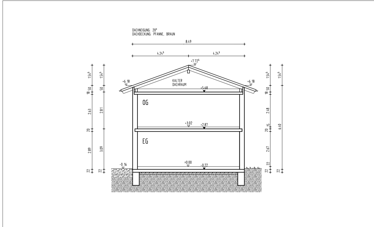

Nahezu fertiger Grundriss für Einfamilienhaus mit ca 170qm
4,50 Stern(e) 6 Votes
Matze90

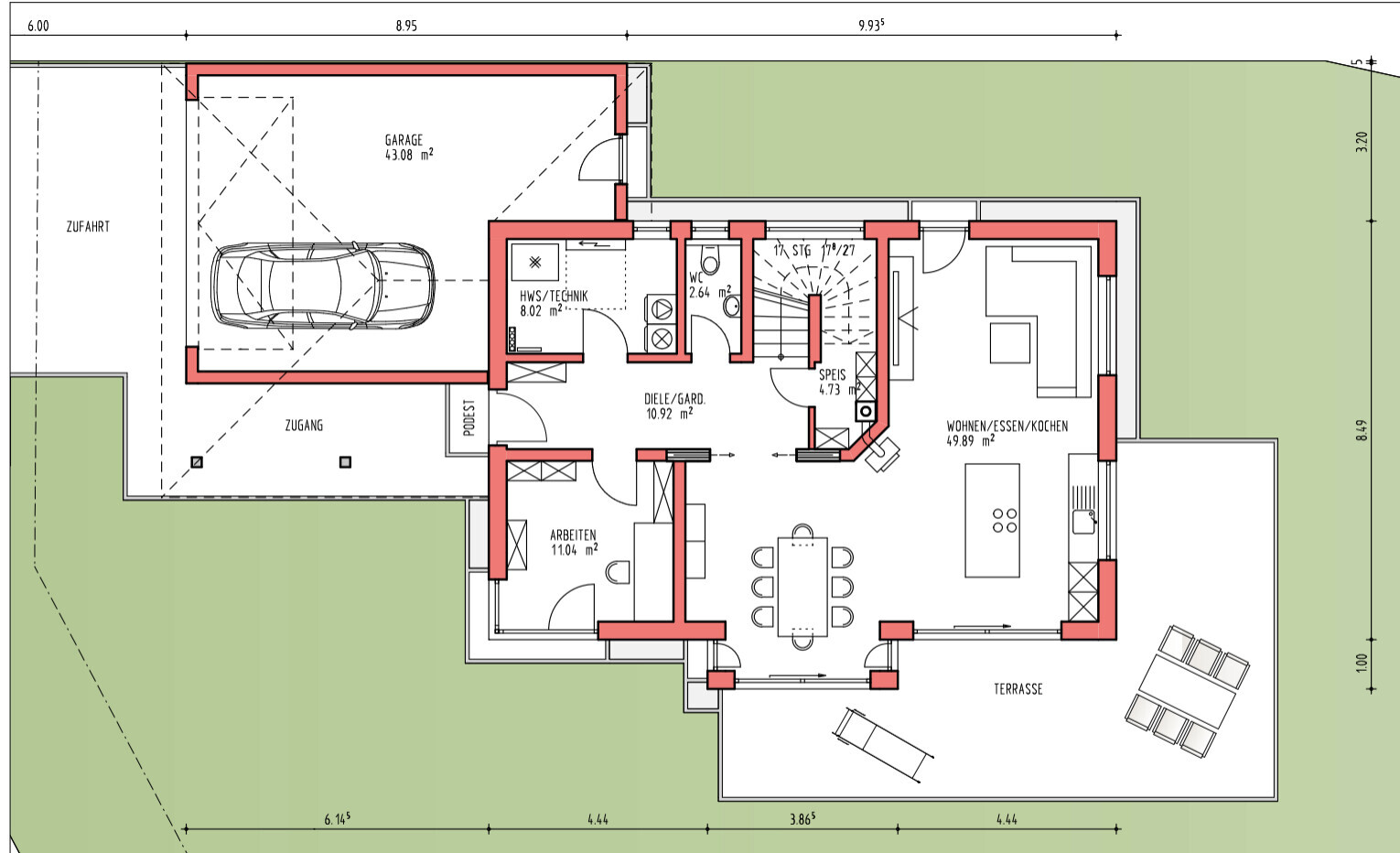

unser Entwurf ist mittlerweile schon recht fortgeschritten, so dass wir persönlich kaum noch Punkte sehen, die verändert werden müssen. Ich bin sogar recht begeistert vom Entwurf.
Hier im Forum ist sicher der ein oder andere dabei, der trotzdem weitere Ideen oder Probleme am Plan sieht. Über euer Feedback wäre ich sehr dankbar.

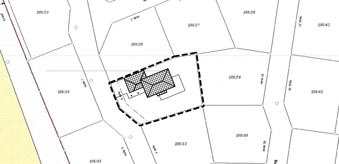

Größe des Grundstücks: 750 qm
Hang: Nein
Grundflächenzahl: 0,4
Geschossflächenzahl: -
Baufenster, Baulinie und -grenze: 3m zu Straße
Randbebauung: Max. 9m bei Garage
Anzahl Stellplatz: 2

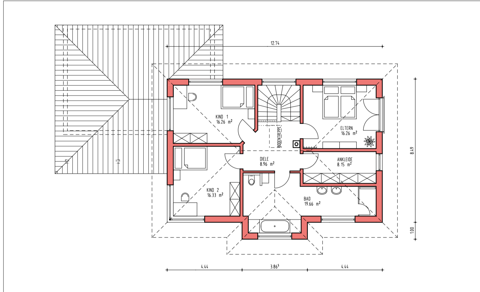

Großzügiger Essbereich im Erker
Küche in der Mitte. Davon war ich zuerst sehr abgeneigt, nach reichlicher Überlegung bin ich davon überzeugt
Großzügige Fenster
Was gefällt nicht? Warum?
Wendeltreppe - Podesttreppe wäre besser, laut Planer aber schwer umzusetzen. Ist soweit aber in Ordnung.
Hauswirtschaftsraum-Technikraum relativ klein. Aber auch damit kann ich leben.

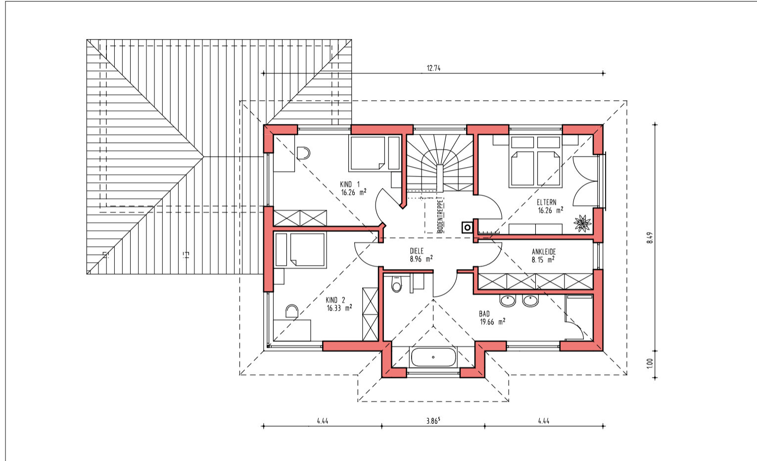

Also ehrlich, find ich auch ganz gut. Die Küche neben dem Sofa, dass ist zwar gewöhnungsbedürftig, aber ich mags trotzdem. Auch oben die Räume funktionieren - ok, die Schrägen sind auch nicht jedem seins, aber find ich ok. Der HAR/Hauswirtschaftsraum ist tüchtig knapp. Das ist sicher zu wenig. Willste da nicht lieber einen Teil der Garage opfern, um den zu erweitern? Das wäre auch Sehr nützlich, wenn man gleichzeitig die Garderobe noch vertiefen kann. Das ist ebenfalls zu dünne. Bissl Türen schieben bringt hier noch Stellfläche aber insgesamt muss auch mehr Tiefe für den Schrank her.

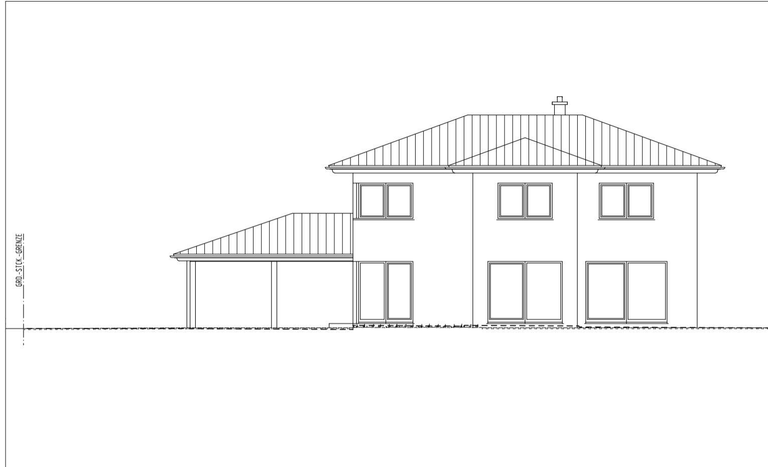

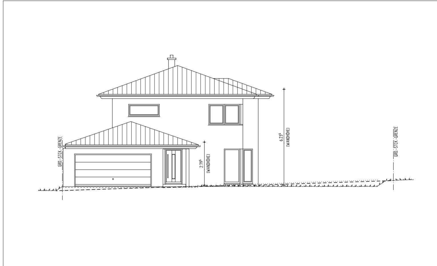

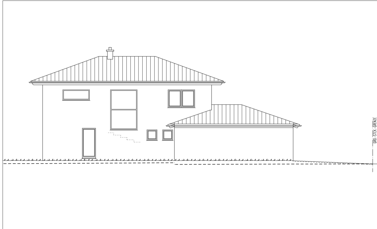

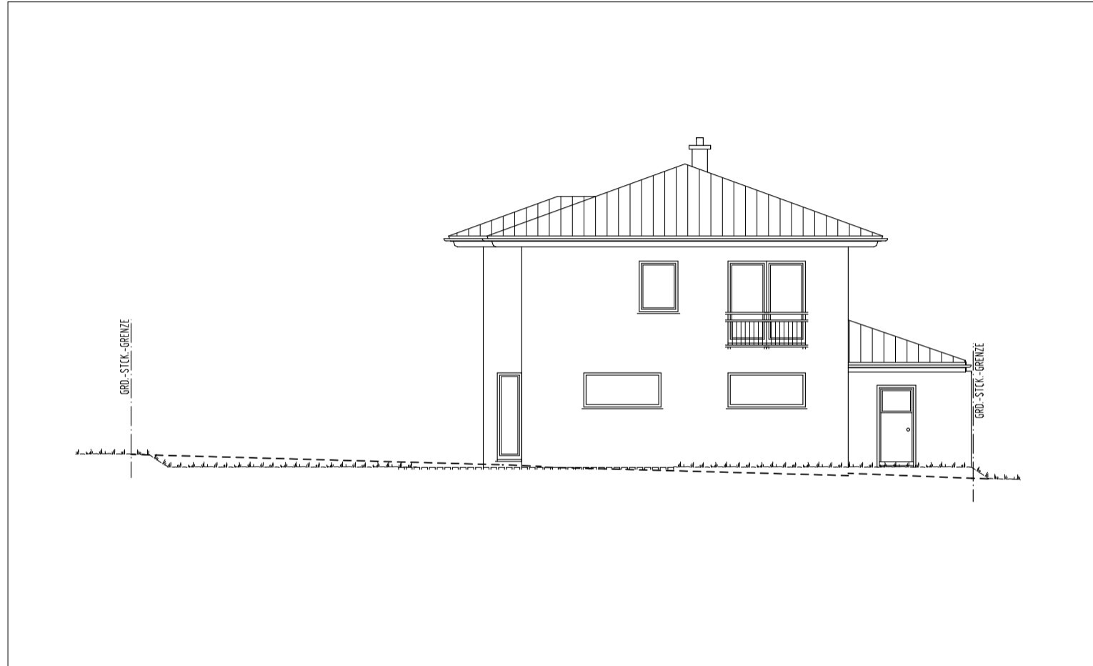

Absolute Katastrophe sind die Ansichten. Das muss hübscher gehen! Soll ja auch von außen schick sein.

Allerdings fehlt Stauraum. Die Küche ist weniger als wir zu zweit haben und es ist bei uns ein Punkt erreicht, wo nichts mehr dazu kommen darf.
Dafür ist das Bad viel zu groß. Ungemütlich. Waschbecken mit Tageslicht im Rücken, Wanne zum Relaxen auf dem Präsentierteller.

1. Im Esszimmer würde ich die beiden kleinen bodentiefen Fenster als feststehende Elemente machen. Ist günstiger und der Rahmen ist dünner. Die Türen wären eh so schmal, dass man die nicht nutzt.
2. Bei so einem großen Bad würde ich immer ein Urinal einbauen.

...Der HAR/Hauswirtschaftsraum ist tüchtig knapp. Das ist sicher zu wenig. Willste da nicht lieber einen Teil der Garage opfern, um den zu erweitern? Das wäre auch Sehr nützlich, wenn man gleichzeitig die Garderobe noch vertiefen kann. Das ist ebenfalls zu dünne. Bissl Türen schieben bringt hier noch Stellfläche aber insgesamt muss auch mehr Tiefe für den Schrank her.
Die Türe vom Hauswirtschaftsraum zu schieben ist schon mal ein guter Tipp . Dann könnte der Schrank etwas länger werden. Die Waschmaschine hätte trotzdem noch dahinter Platz. Das ich auf das selbst nicht gekommen bin
Grundsätzlich habe ich mir einen ähnlichen Raum angeschaut und eigentlich als ausreichend empfunden. Auch wenn sicher 3qm mehr nicht schaden würden.
Was genau meinst Du denn bei den Ansichten? Fenster nicht (perfekt) synchron untereinander? Hättest Du evtl. einen Vorschlag?
...Die Küche ist weniger als wir zu zweit haben und es ist bei uns ein Punkt erreicht, wo nichts mehr dazu kommen darf.
Die Küche ist ungefähr wie unsere jetzige, welche zwar schon gut gefüllt ist, aber immer noch ausreicht. Ich hätte angedacht Geschirr etc. bei der Wand im Essbereich in einem Sideboard/Schrank zu verstauen. Dann sollte eigentlich mehr Platz sein und jetzt und ausreichen.
Ich glaube/hoffe, dass das Bad durch seine Form nicht so riesig wirkt. Das mit dem Tageslicht im Rücken ist aber evtl. eine gute Anmerkung. Dass muss ich mal ausprobieren, ob das für mich störend sein kann. Das mit der Wanne finde ich persönlich jetzt eigentlich auch okay.
1. Das wäre sicher sinnvoller, danke! Ich tendiere sogar schon dazu, diese komplett zu entfernen!?
