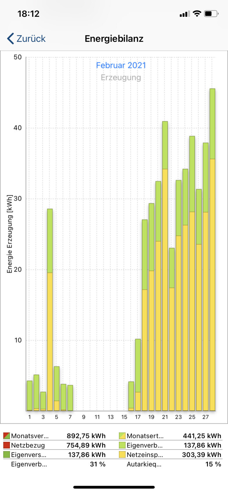

Der zweite Teil vom Februar hat Photovoltaik-technisch schon wieder richtig Laune gemacht.
Wärmepumpe springt meist nachts an und läuft dann immer so bis 9-11 Uhr, je nach dem wie warm es wird. Die letzten Tage war es wieder kälter, Verbrauch so zwischen 6-9 kwh.

Energiebilanz Februar 2021: gestapelte Balken für Eigenverbrauch, Netzeinspeisung und Netzbezug.
Beim Eigenverbrauch ist aber massiv Luft nach oben, wenn ich mir so meine Zahlen mit 8,68kwp anschaue und mit deinen Vergleiche. In dem Fall liegt der Unterschied nicht am Speicher.
