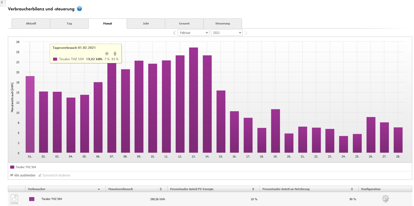

Februar war ein besonders interessanter Verbrauchsmonat für unsere Wärmepumpe. :)
Das nenne ich mal offensichtlich, wie abhängig der Stromverbrauch von der Außentemperatur ist. Diesen Februar hatten wir hier im Norden alles, von -10 bis +18.
Wir heizen, lüften und baden mit Tecalor THZ 504, erstes Jahr (daher noch etwas höherer Verbrauch) und wir gönnen uns schmusige 24°C im Haus.
Balkendiagramm des täglichen Energieverbrauchs im Februar 2021, violette Balken (Tecalor THZ 504).

@Kathi: wie groß ist euer Haus? wir hatten im Februar jetzt 650 kwh verbraucht. Mitteltemperatur liegt bei 1,9 Grad.
