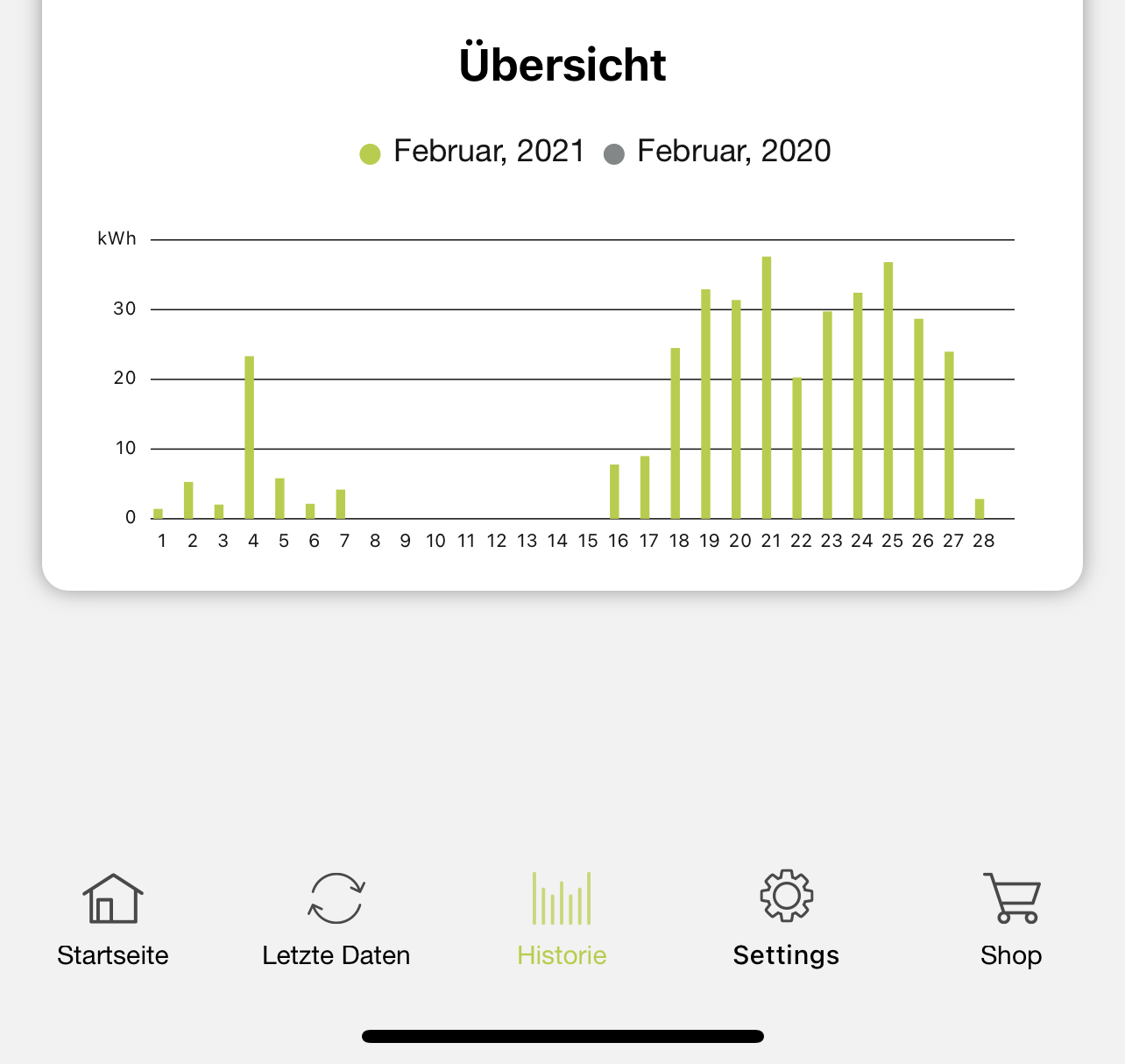

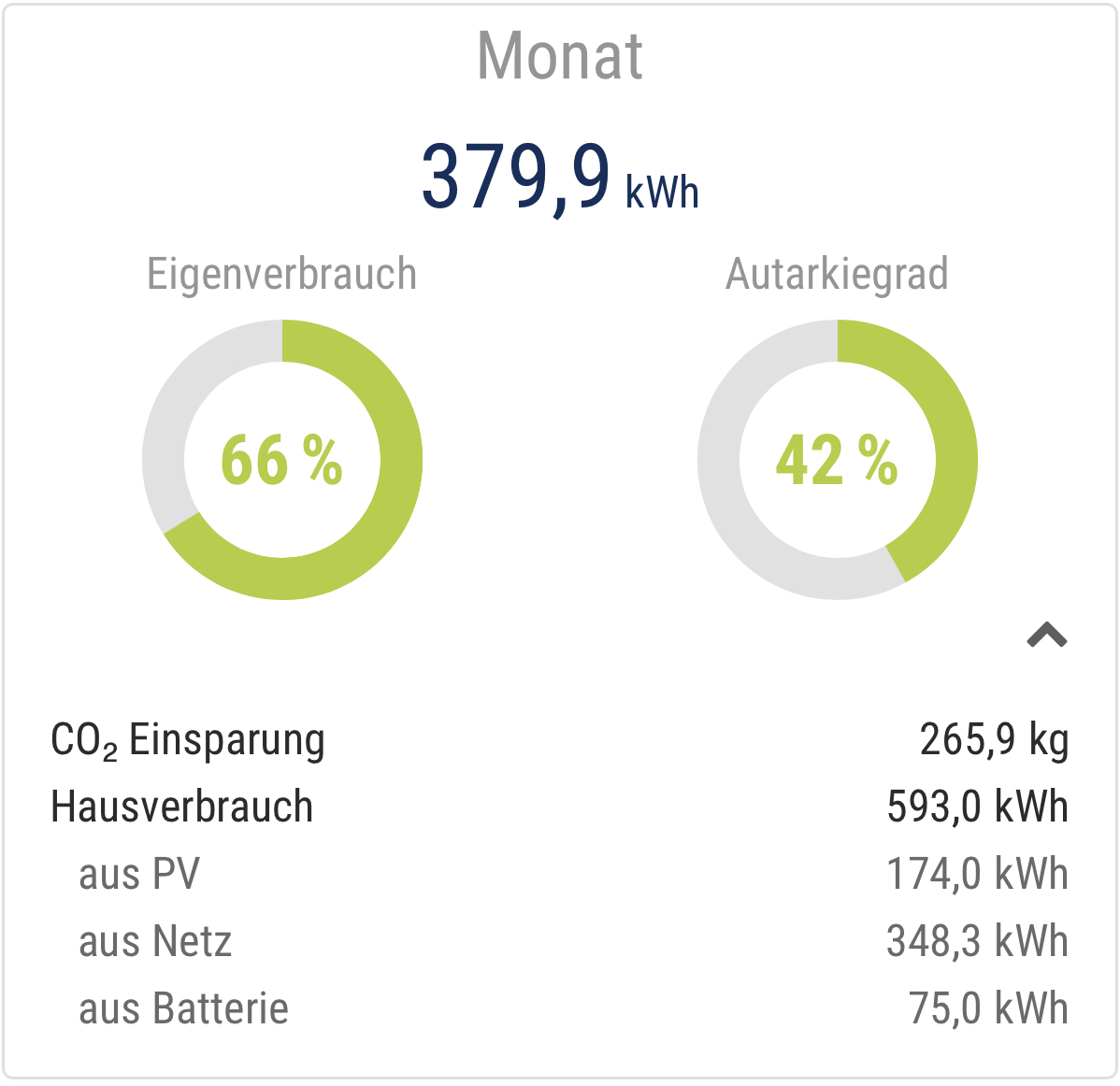

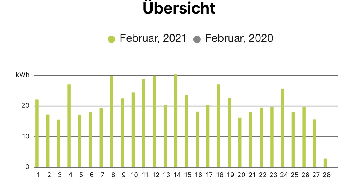

Ich fang mal an und mach mal Promo für ne Photovoltaikanlage. Dafür, dass der Februar zu den dunklen Monaten zählt, hat die Sonne echt Gas gegeben. Wenn zu Monatsanfang kein Schnee gefallen bzw. liegen geblieben wäre hätte ich mindestens noch 130kWh zusätzlich an Photovoltaik Strom gehabt. So werden es heute am Monatsende vermutlich erzeugte 395kWh Photovoltaik-Strom.
Der Gesamthausverbrauch inkl. Wärmepumpe liegt bei 600kWh wobei wir die letzten 10Tage einfach auch nicht mehr auf den Komfortstrom geachtet haben.
Monatliche Energiebilanz: 379,9 kWh; Eigenverbrauch 66%, Autarkie 42%; PV/Netz/Batterie Aufteilung.
Gesamthausverbrauch je Tag:
Balkendiagramm: täglicher Stromverbrauch in kWh, Februar 2021 (grün) vs Februar 2020 (grau).
Photovoltaik Strom je Tag:
Säulendiagramm: täglicher kWh-Verbrauch Feb 2021 (grün) vs Feb 2020 (grau), Tage 1–28
