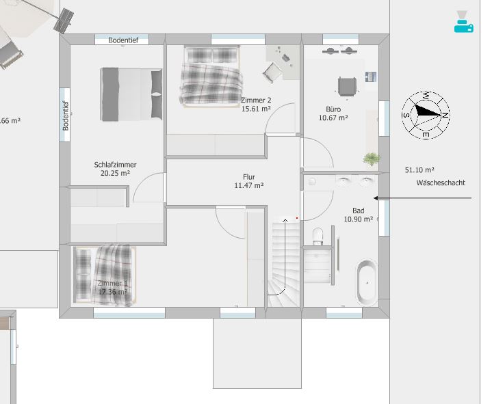

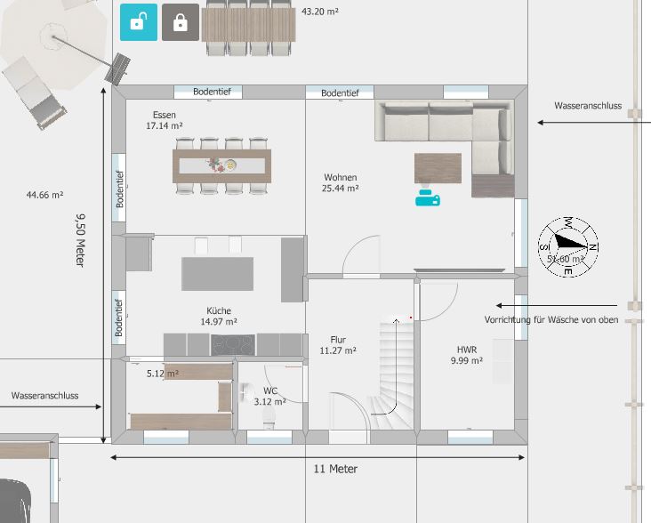

Anbei auch noch 2 Grundrisse, wie das ganze aussehen soll.

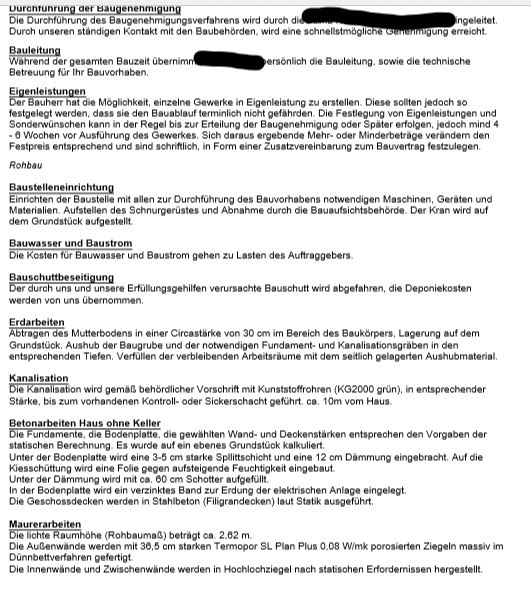

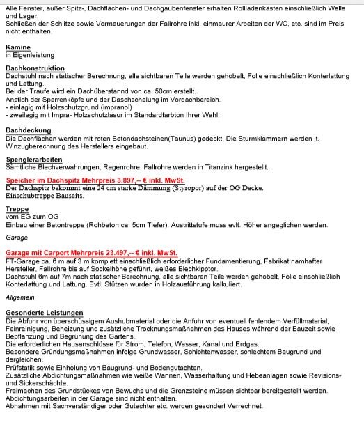

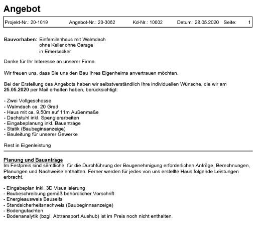

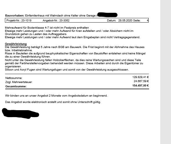

danke für die Antworten soweit.
Anbei findet Ihr das Angebot. Leider als Bilderserie, konnte hier kein PDF hochladen.
