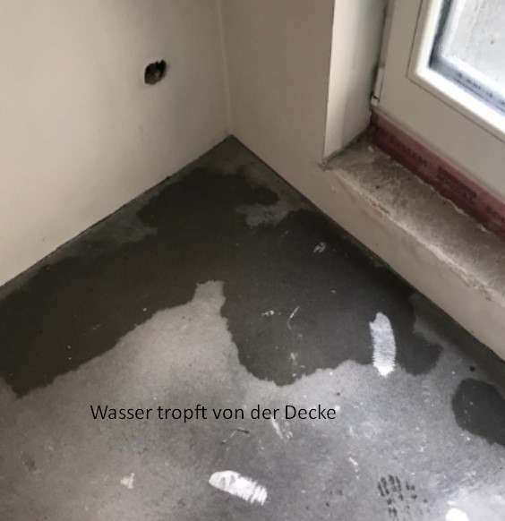

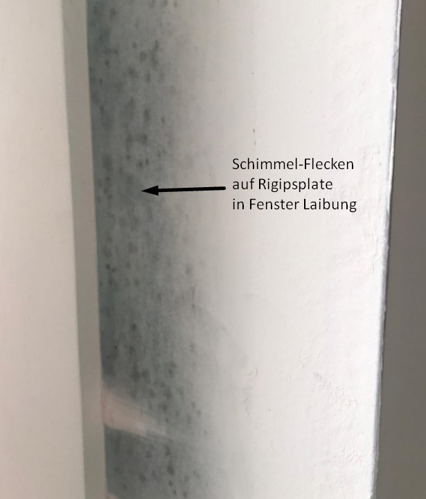

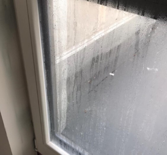

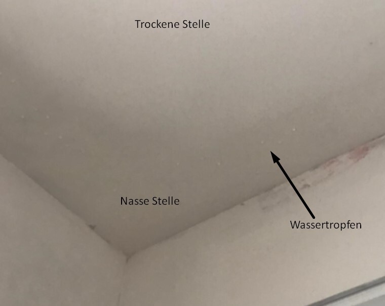

Kann der Estrich auch vor dem Heizen schon so viel Feuchtigkeit abgeben?
In einem Raum unter dem (Flach-) Dach sammelt sich extrem viel Feuchtigkeit an der Decke und Fenstern an (siehe Bilder). Kann das Schwitzwasser sein (was der Bauleiter behauptet) oder sollten wir auf eine erneute Überprüfung des Daches bestehen?
SimonBe3
Kann sein, wird denn ordentlich, mehrfach täglich stoßgelüftet?
Nein, gelüftet wird vom Bauträger überhaupt nicht.
Ab welchem Zeitpunkt muss eig. ein Lüftungsprotokoll erstellt werden? Wenn mit dem Heizen begonnen wird, oder ab dem Zeitpunkt wenn der Estrich drin ist?
Komisch ist es eben, dass es nur in diesem einen Zimmer so verstärkt vorkommt.
In den anderen Zimmer ist etwas Schwitzwasser an den Fenstern, aber das hält sich noch stark in Grenzen
