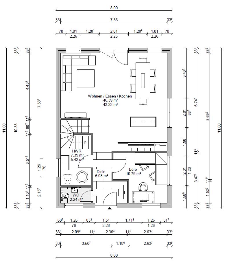

Reicht die Größe des Technikraums aus? Luft-Wasser-Wärmepumpe + Warmwasser im Kombigerät, Waschmaschine, Trockner auf Waschmaschine, Wäscheständer

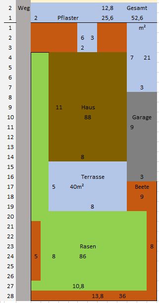

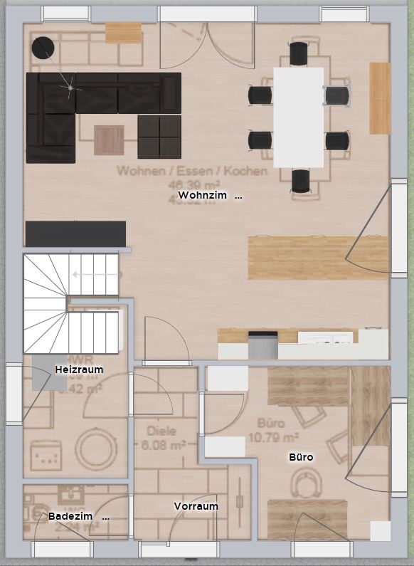

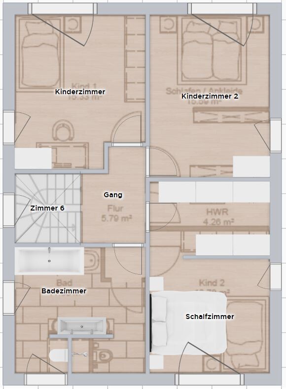

Zur Erklärung der Bilder:
Einmal der Grundriss mit Maßen und einmal der Grundriss mit platzierten Möbeln. Hinter dem Sofa soll etwas Platz sein, damit die Kinder dort mal etwas liegen lassen können. (Und etwas mehr Platz für Surround-Lautsprecher. )

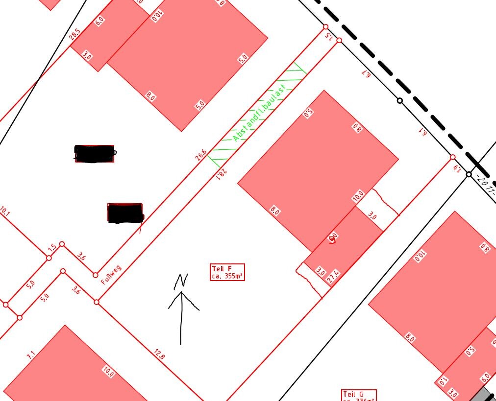

Dann kommt die Ausrichtung des Hauses und die Aufteilung des Grundstücks.

Ja der Hauswirtschaftsraum dürfte schon allein mit der Technik und den Anschlüssen ans Limit kommen.
Könnte schon mit den geforderten Abständen zu den Installationen eng werden.
Ob dann noch Platz für Waschmaschine und Trockner bleibt darf man bezweifeln, vielleicht passt es noch irgendwo knapp.
Ansonsten finde ich das Haus und den Grundriss zweckmäßig und auf die beschränkte Fläche bezogen gut.
Eigentlich braucht ein Haus auf so einem schmalen Grundstück einen Keller. Es fehlt einfach Stauraum ohne Ende, ein Spitzboden mit Auszugtreppe ist nicht wirklich praktikabel.
Der Keller ist offensichtlich nicht im (imho eh schon zu knappen) Budget.
Also bleibt als Lösung des HAR-Problems nur die Möglichkeit, das Gästeklo auch irgendwie nach rechts zu bekommen um so mehr Platz zu schaffen.

Der Hauswirtschaftsraum könnte wirklich kritisch werden. Wo ist die Elektroverteilung geplant?
Die Treppe im Wohnzimmer würde mich nerven. Wenn die Kinder mal Besuch mitbringen müssen die immer da durch.
Fernsehwand hätte ich gedreht. Es ist wesentlich schöner draußen in den Garten zugucken mit einem Auge als auf die Wand... Aber das ist alles persönliches Empfinden.

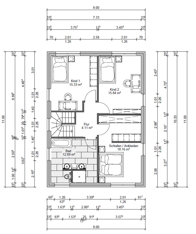

Ankleide ist laut Plan 2,10m. Ein Standardschrank ist etwa 60tief - Bleiben für euch 90cm Platz im Gang. Mir wäre das zu wenig Platz, sodass ich alle Sachen immer mit vor das Bett tragen würde und mich da umziehen würde...
Kritisch sehe ich auch die Garage mit 3m. Das schaut ja aus, als wenn es mit Mauerwerk gemessen ist. Ein normaler Kombi ist etwa 2m breit. Abzüglich Mauerwerk bleiben euch dann vielleicht 2,60-2,70? Jetzt noch etwas Abstand beim Einfahren, dann habe ihr 30-50cm zum Aussteigen. Für mich ein überteuerter Parkplatz.

Den Zugang zum Büro kann man ohne Einschränkungen noch etwas schmaler gestalten um der Garderobe und der Fläche im Eingangsbereich mehr Raum zu geben.

Um mit der Breite der Parkfläche etwas besser klarzukommen wäre ein Carport eventuell eine Lösung.

Garage würde ich auch sofort streichen und gegen Carport mit Abstellschuppen ersetzen.
Das Bett steht falsch rum - drehen und dann Fenster anders planen. Fenster im WZ planlinks fehlt.
HAR/Hauswirtschaftsraum viel zu klein. Bei dieser Hausgröße zählt jeder Zentimeter. Zuerst find ich das Bad unangemessen groß - das müsste Federn lassen. Außerdem würde ich auf die Ankleide verzichten und dafür das Büro mit nach oben nehmen. Kinderzimmer müssten dann eventuell auch etwas nachlassen.
Dafür unten ordentlichen Hauswirtschaftsraum, Garderobe und WC.
