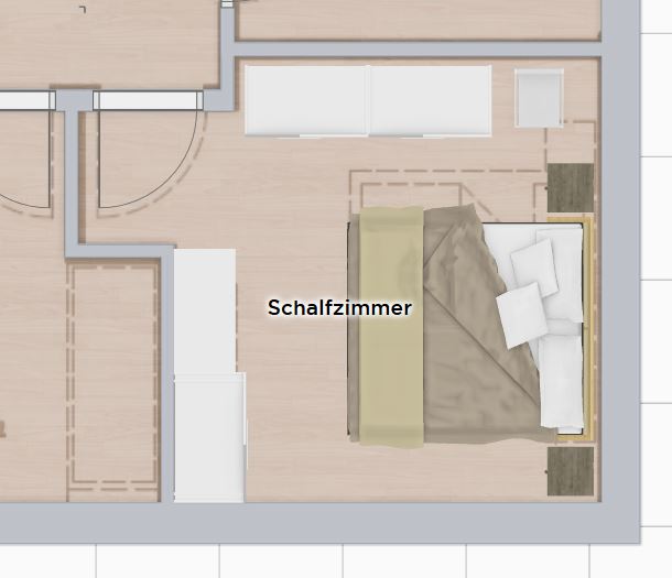

ja das stimmt wohl... Eng wird es werden, aber uns wahrscheinlich ausreichen, wenn wir es so stellen:
Schlafzimmer Grundriss: Bett mit beige Decke, zwei Kissen, Nachttische, Kleiderschrank.
Auf 3,60 ist das echt eine enge Nummer: 2 Meter das Bett, verbleiben 50 cm am Fenster, 50cm für Zwischenraum Bett/Schrank. Eigentlich noch weniger: Schränke stehen nicht direkt an der Wand, viele Schränke haben 62, Schwebetürenschränke (Flügeltüren bekommst Du gar nicht auf) oftmals 70cm. Da hast Du noch nicht mal Möglichkeit zu stehen...
Und mal ehrlich, auch wenn das Bett 1,90 wird, dann gewinnst Du 10cm, dort wo Du eigentlich mind. 30 brauchst.
Warum wird denn nicht mal die Treppe weiter nach planoben versetzt?
Kinder können auch auf 14qm leben, WZ geht auch mit 4 Meter zw TV und Sofa... das notwendige ist hier echt auf engstem Raum, dabei ist doch der Mehrwert bei einem Haus, dass man durch viele Staumöglichkeiten den Lebenswohnraum befreit, sodass der aufgeräumter und großzügiger daherkommt. Das machen dann aber weniger die QM im TV-Bereich.

Ok, dass mit dem Schlafzimmer werden wir noch mal überdenken. Ansonsten passt aber alles?
Auf jeden Fall nen Waschmaschinenanschluss mit in den Abstellraum oben legen lassen. Da diskutieren wir endlos, dass der Hauswirtschaftsraum dafür nicht reicht, Ihr plant extra den Raum nach oben und jetzt steht die Waschmaschine sogar unter der Treppe in einem 5m² Raum, wo außerdem die gesamte Technik drin ist! Absurd!
Ihr tragt die Wäsche ja so auch völlig sinnfrei von oben nach unten und zurück.
