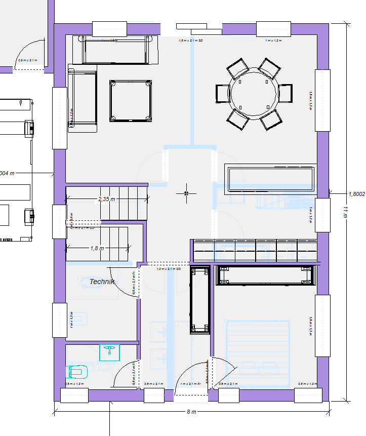

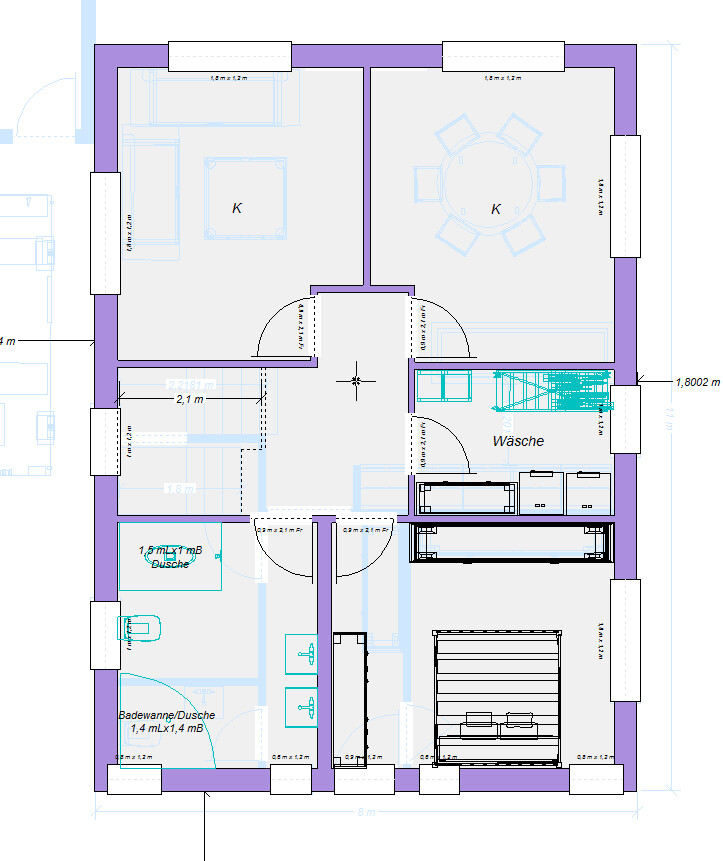

Ich möchte ja kein Spielverderber sein, aber bei einer Breite von 3,62 RBM da oben zw Außenwand und Treppe (Bad/Schlafzimmer) wird das mit der Möblierung des neuen Schlafzimmer nichts, wenn man da zum Ehebett noch einen Schrank packt und damit rechnet, dass man noch gut und gern aus dem Bett aussteigen kann.
Verstehe auch nicht, warum der TE das Bett nicht dreht. Wegen des Fensters der Frontansicht? Wenn die jetzt der Brüller wäre, könnt ich das verstehen, aber bislang seh ich da nur wildes Memory.
kaho674
kaho674

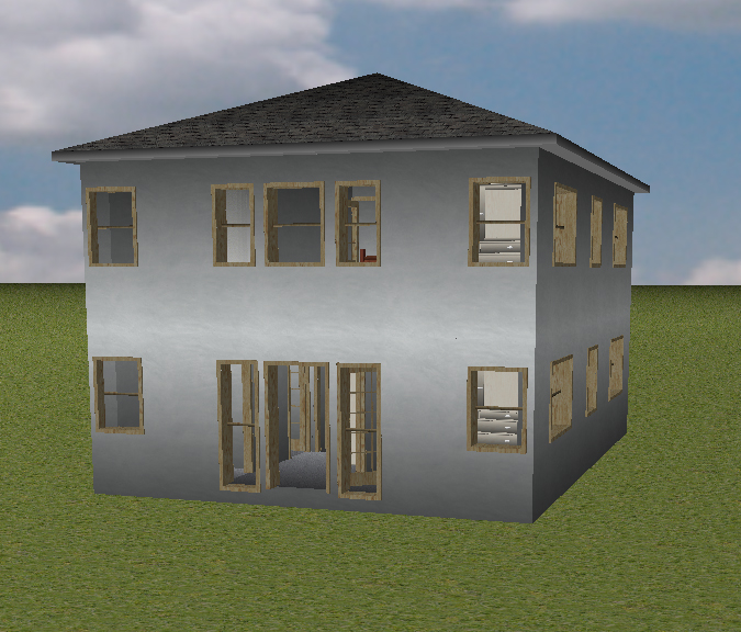

Hier mal ne Front mit ein wenig Umbau, welche ich mir vorstellen könnte:
Zweistöckiges graues Haus mit vielen Fenstern und einer offenen Eingangstür auf Wiese.
Grundriss eines Hauses mit Wohnbereich, Essbereich, Küche, Technikraum, Treppen und Möbeln.
Grundriss eines Hauses: zentrale Diele, zwei Küchenräume oben, Wäsche, Bad und Schlafzimmer.
Um nicht gegen den Schrank zu rennen, könnte man sogar Tür und Fenster im Flur-EG tauschen, ohne großartig an Optik einzubüßen.
chrisw81
Danke für die Anmerkung. Die Wände sollen 11,5cm Dick sein. Wie viel verliert man denn dann noch durch Putz usw?
Wir haben den Grundriss mal angepasst um 3,75m RBM zu haben. Das sollte für uns ausreichen.
Das Bett ist 1,90m und wir haben mal mit 60cm Platz auf jeder Seite gerechnet. So müsste es doch gut gehen, oder?
Durch Putz verlierst du etwa 2 cm pro Wand.
60cm sind schon ziemlich knapp. Es geht sicher, aber wir haben mit 80 cm gerechnet.
Mal zum Vergleich, wir haben eine Breite von 3,85m und ich würde da keinen großen Schrank mehr hinstellen neben das Bett. Wir stellen da nur eine Kommmode mit 30 cm Tiefe. Man will sich ja auch nicht am Bett langquetschen im Haus. Dafür ist es ja ein Haus, das sollte alles schon etwas großzügiger sein, wenn man schon mal die Möglichkeit hat.

Mal so zwischendurch eine Anmerkung wegen des Platzes neben dem Bett. Man kann normalerweise ja schon noch gut in das Bett kommen, aber spätestens wenn du unter dem Bett saugst, wirst du merken, dass es einfach nur nervt, wenn der Platz dafür nicht ausreicht. Meine persönliche Erfahrung (wir haben 80cm und ich hätte gern mehr), wollte ich nur mal so weitergegeben haben

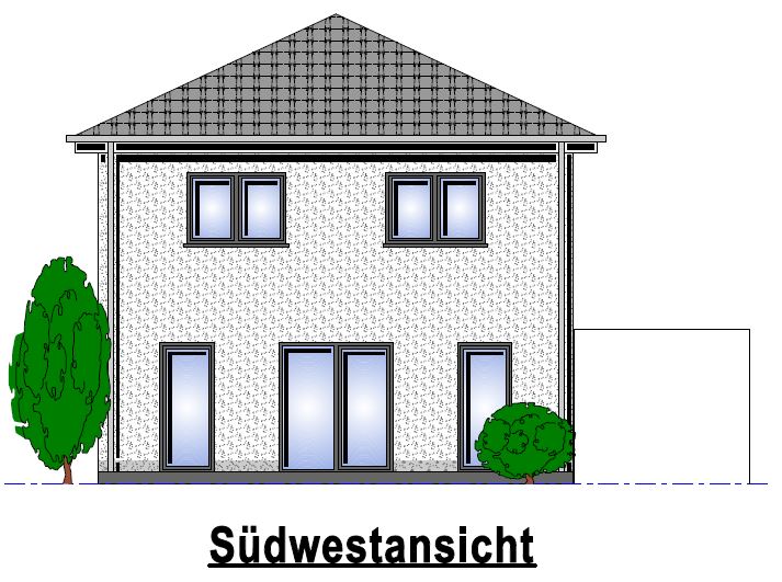

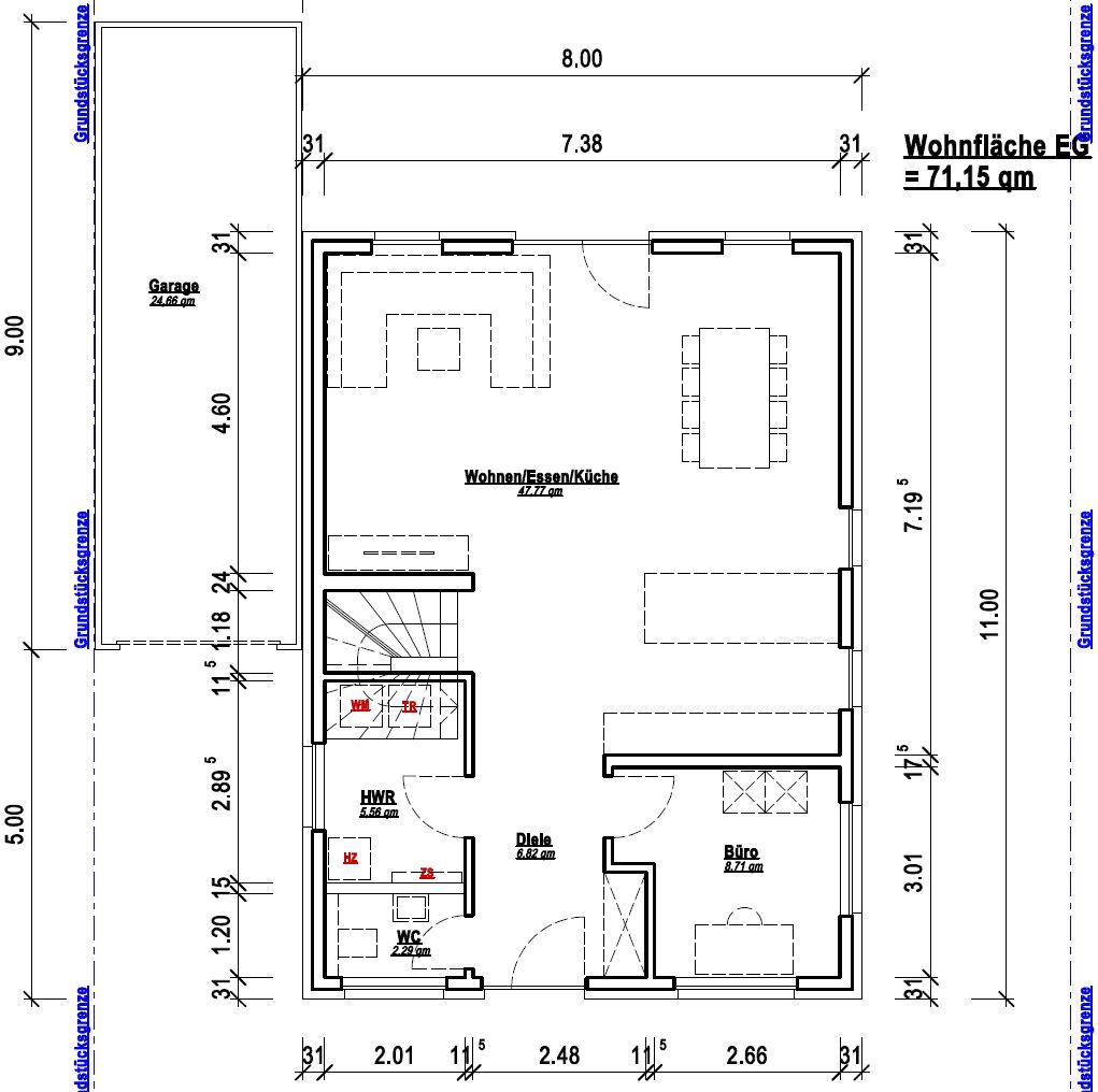

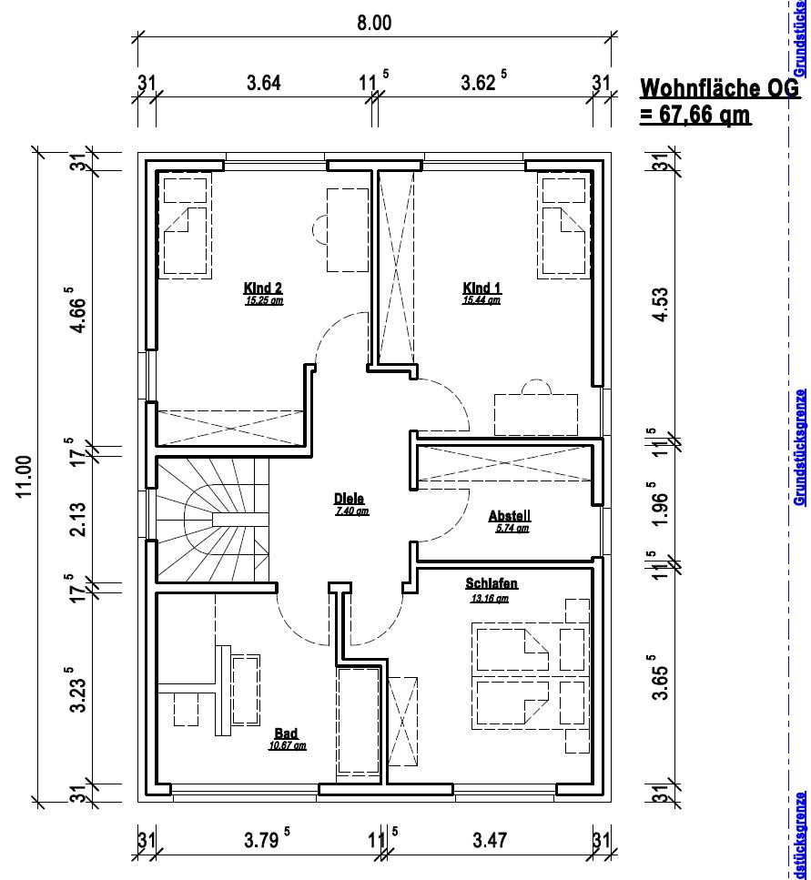

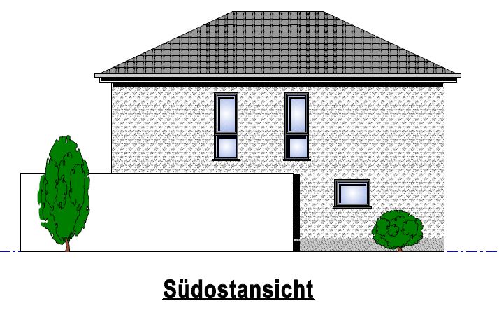

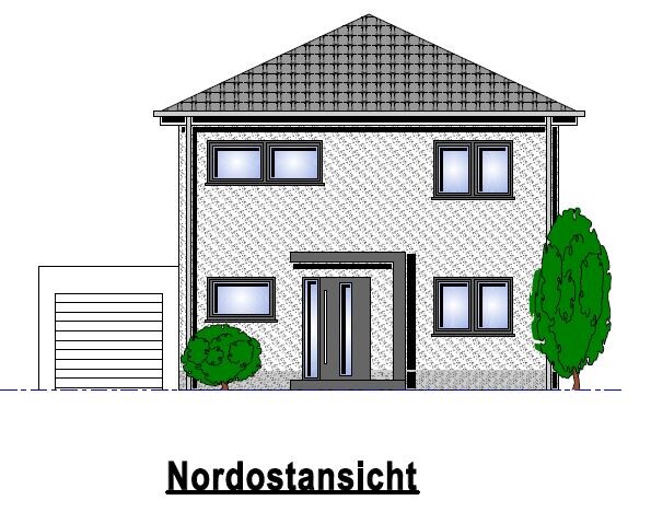

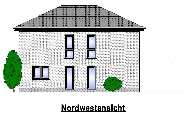

was lange währt...
Wir haben endlich die ersten Entwürfe vom Architekten bekommen.
Bevor ich nun unsere Anpassungswünsche aufzähle, bin ich sehr gespannt, welche Tipps/Anregungen noch hier auf uns zu kommen.
Vielen Dank im Voraus!
Grundriss eines Hauses mit Wohn- und Essbereich, Küche, Diele, Büro, WC und Garage.
Grundriss Obergeschoss: Diele, Bad, Schlafen, Abstell, zwei Kinderzimmer, Treppe.
Nordostansicht eines zweistöckigen Hauses mit Garage links, Büschen und Baum.
Südwestansicht eines zweistöckigen Hauses mit Fenstern, Türen und Bäumen.
Nordwestansicht eines Zweistöckhauses mit Walmdach, grauer Fassade, links Baum, rechts Busch.
Südostansicht eines zweistöckigen Hauses mit grauem Ziegeldach, Fenstern und Bäumen.
