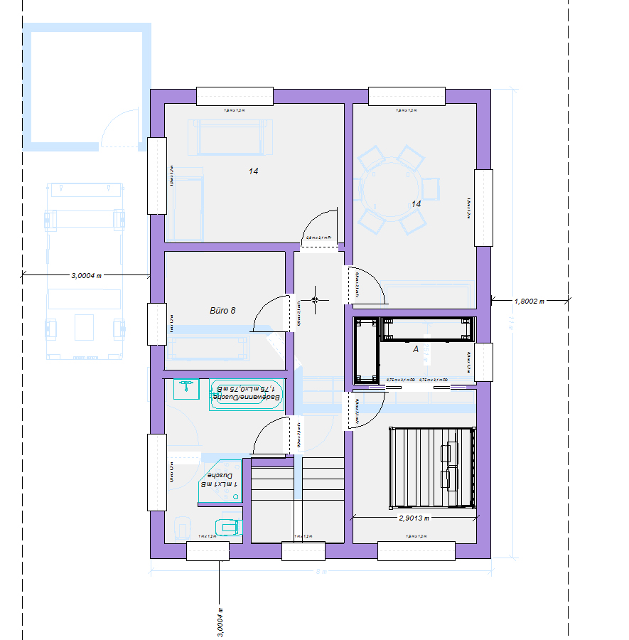

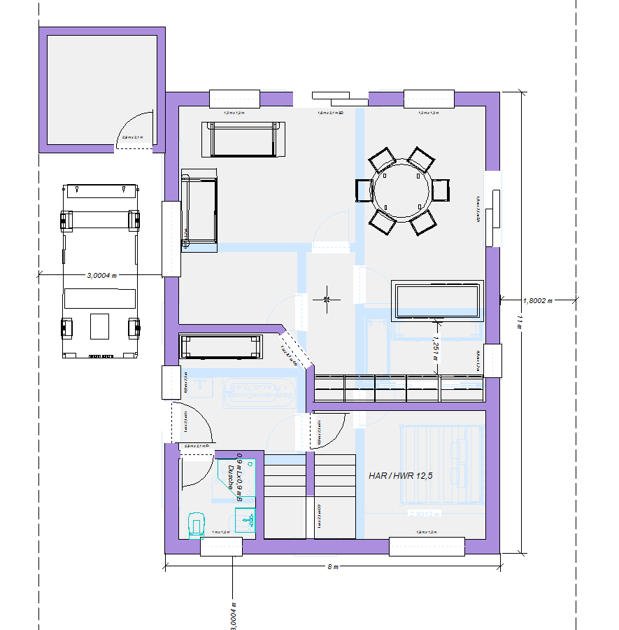

... oder genau diese Eingangsecke vom Flur als Garderobenraum nutzen. Bürotür um diese 1,5 qm verkleinern und Tür versetzen.
kaho674
kaho674
Bin zwar kein Fan davon, die Waschmaschine ins Bad zu integrieren, aber hier ist das vermutlich die schnellste und einfachste Lösung. Das Bad ist sowieso sehr groß - da ist genug Platz.
Hab mal versucht, das Büro nach oben zu nehmen, aber bei den Maßen und den Wünschen ist das nicht unbedingt eine Verbesserung. Ich werfs trotzdem mal hin.
Grundriss eines Hauses: Offener Wohn- und Essbereich mit rundem Esstisch und Garage.
Grundriss eines Hauses mit Schlafzimmer, Büro, Bad, Küche, Treppenhaus und Möbeln.

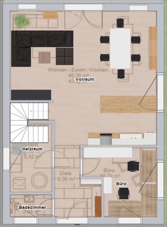

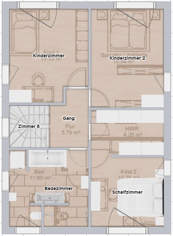

vielen Dank für die weiteren Ratschläge und vor allem vielen Dank an kaho674 für den Grundriss! Auch eine interessante alternative.
Da finden wir unseren neuen Vorschlag noch etwas besser: (Bilder anbei)
- Trockner und Waschmaschine oben im Bad hinter einer kleinen Wand (nicht Deckenhoch)
- Platz für Wäscheständer im Hauswirtschaftsraum unter der Treppe müsste doch reichen oder? Und dann müsste die restliche Technik doch genug Platz haben?! Es wird lediglich Stromkasten und Luft-Wasser-Wärmepumpe-Kombigerät verbaut. Photovoltaik wissen wir noch nicht.
- Büro verkleinert und anders angeordnet (1 Eckschreibtisch und 1 normaler müssen leider sein)
- Größerer Flur für Garderobe
- Bett gedreht
Was meint ihr? Mit Abmessungen bekomme ich den Grundriss leider nicht hin, ich hoffe es geht so auch.
Grundriss eines offenen Wohn-, Ess- und Kochbereichs mit Büro, Vorraum und Badezimmer.
Grundriss eines Hauses mit zwei Kinderzimmern, Schlafzimmer, Badezimmer, Flur, HWR und Treppe.

Hm es geht so mit WA im Bad. Nur wo kommt die Schmutzwäsche hin? In den Schlafräumen sammeln
Handwäsche im Waschbecken
kaho674
kaho674

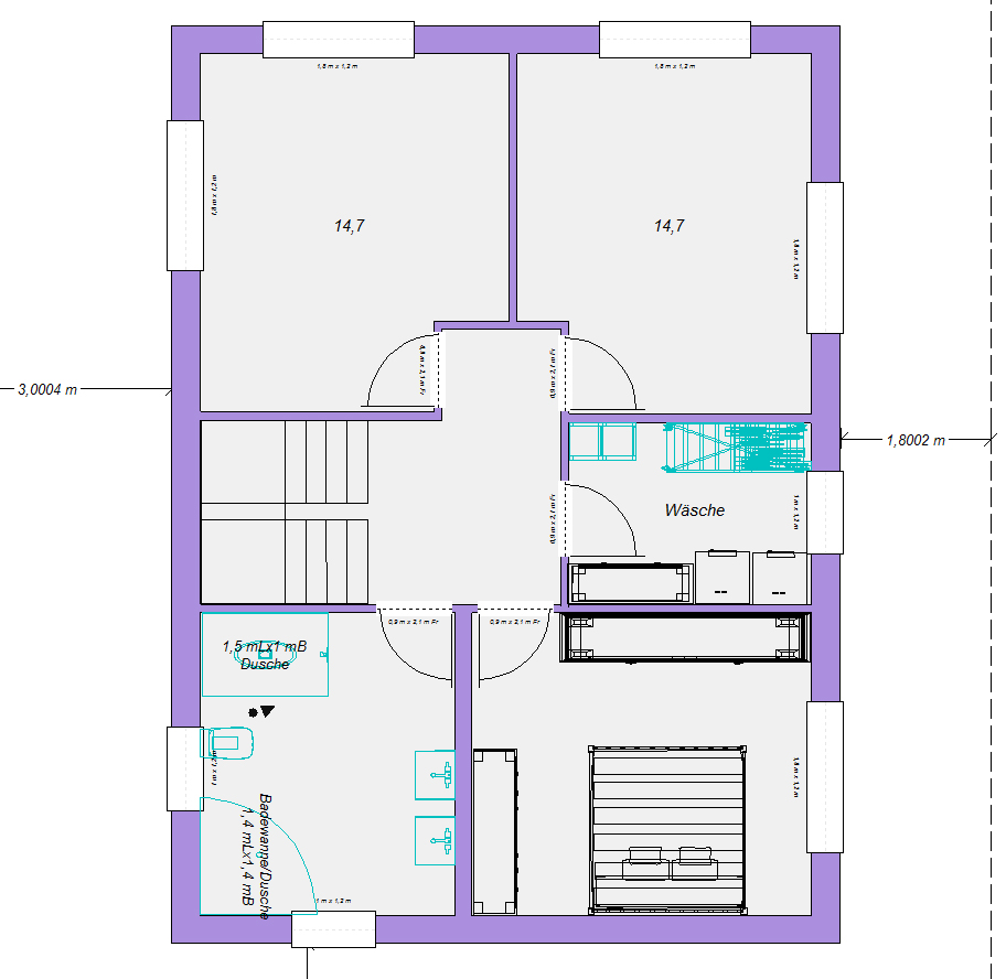

Ich meinte eigentlich, dass Bett mit Kopf nach planunten. Ansonsten ist der Raum nicht breit genug. Schau mal den Platz neben dem Bett planunten an. Das sind ja nur 30cm oder sowas. Das ist wie auf nem Schwebebalken laufen.
Wäschepuff muss auch noch neben die Waschmaschine und bei 4 Leuten nicht zu knapp. Man kann zwar auch noch welche in die Kinderzimmer integrieren und evtl. in die Ankleide aber irgendwo muss auch der Wäschekorb stehen und das Waschmittel. Ich bleibe dabei. Der Hauswirtschaftsraum ist praktisch nicht vorhanden und das bei bei 4 Personen. Ihr werdet ein Leben lang fluchen, dass alles so eng ist und man so nicht arbeiten kann. Am Ende landet die Wäsche samt Ständer im Büro - versprochen.
Noch ein Vorschlag: Bad kleiner, Ankleide streichen, Schrank dafür mit ins Schlafzimmer und dann kleiner Hauswirtschaftsraum nach oben. EG bleibt.
Grundriss eines Stockwerks: zwei 14,7 m² Räume, Waschraum, Dusche, Treppenhaus, Eingang.

Den Vorschlag mit dem kleinen Hauswirtschaftsraum von @kaho674 oben finde ich top. Dadurch habt ihr oben noch einen Abstellraum bzw. Rümpelkammer - das fehlt bei euch halt komplett. Der Hauswirtschaftsraum unten ist zu klein dafür und ich befürchte, dass das Büro ansonsten für sowas geopfert werden würde. Ankleide finde ich ohnehin unnötig, wenn das Schlafzimmer genug Platz hergibt.
