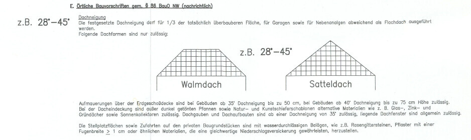

weitere Vorgaben: Dach 28-45°. 75cm Kniestock (etwas anders definiert)
Was bedeutet da denn "etwas anders definiert" - zitiere mal die Definition.
Und wie ist die Eingeschossigkeit tatsächlich definiert: ich vermute, als U+I+D ?

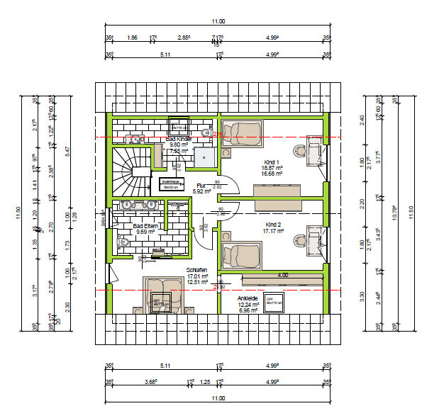

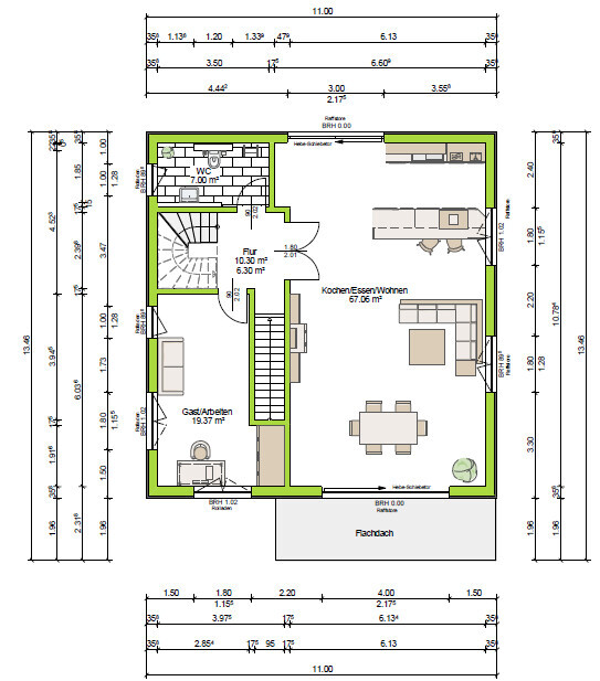

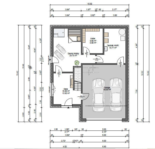

Welche "anderen", wenn das der erste vom GU ist ? - zeige dauch mal !
Wir haben bisher ein paar Erstentwürfe von anderen Anbietern. Ein Entwurf, der uns auch eigentlich gut gefallen hat ist im Anhang. Hier ist im DG allerdings durch das zweite Bad alles etwas eng. Das würden wir vermutlich dort noch anpassen.
Wollt ihr nicht barrierefrei in den Garten?
Doch natürlich. Wir dachten, dass sollte hier ja möglich sein. Aufgang am Haus vorbei, an der Haustür vorbei in den Garten. Bei allen anderen bisherigen Entwürfen war die Haustür im Keller auf der Traufseite. Da hätte man dann immer die Treppe vom Keller ins EG nehmen müssen um in den Garten zu kommen.
Kniestock-Definition ist im Anhang. Im Bebauungsplan steht WA + I + o
Zwei Dachformen: Walmdach und Satteldach, 28°-45° Neigung, Diagramm.
Grundriss eines Hauses: Schlafen, Kinderzimmer, Bad Eltern, Bad Kinder, Flur, Treppe.
Grundriss eines Hauses: Offener Küchen-/Wohn-/Essbereich, Gäste/Arbeitszimmer, Flur, WC, Treppe.
Grundriss des Kellergeschosses: Sauna/Hobbyraum, Keller, Technik/HWR, Diele und Doppelgarage
