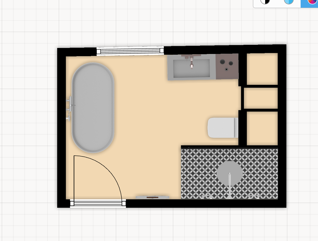

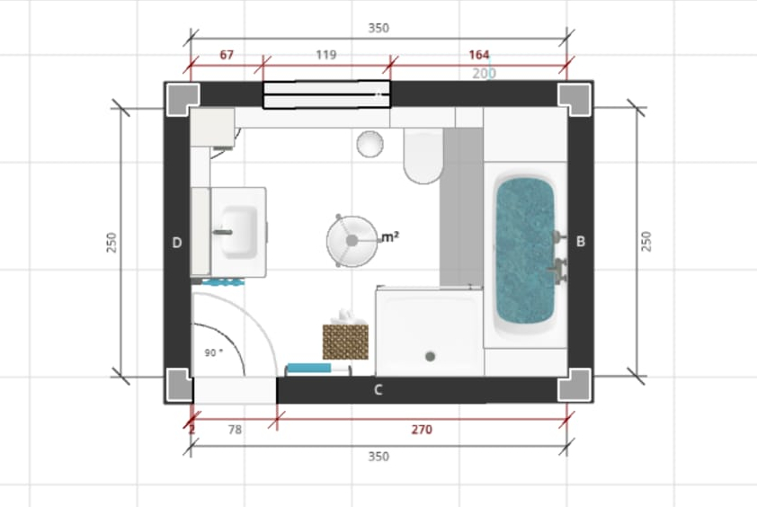

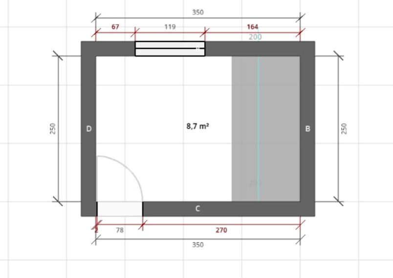

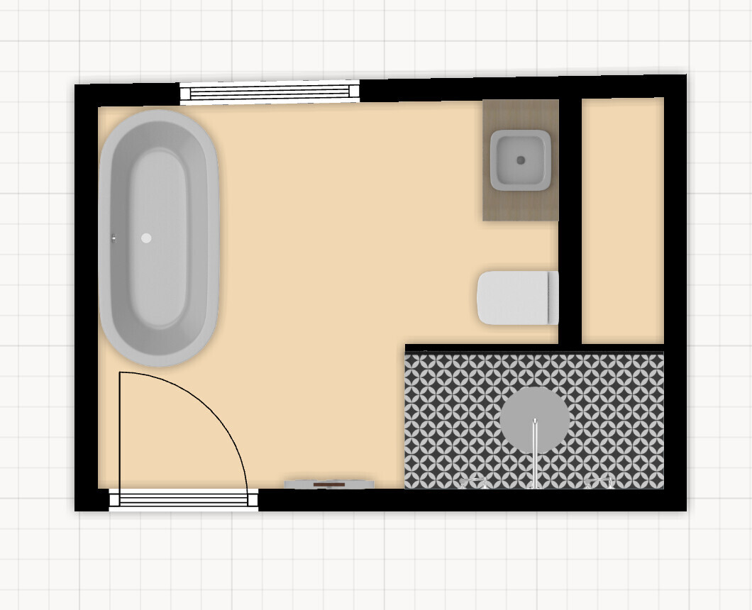

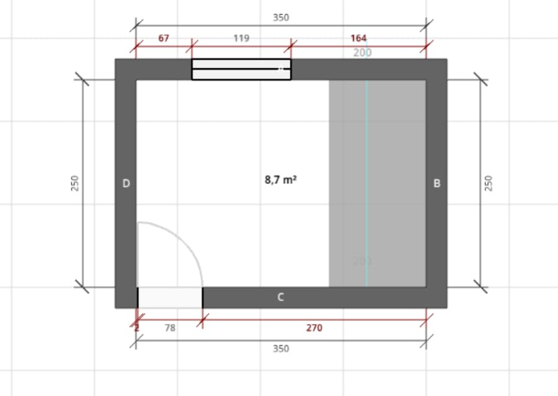

ich hoffe es hat jemand eine super Idee zu unserer Grundrissplanung unseres Bads. Wir sanieren akutell unser Einfamilienhaus (Baujahr 1950; Keller,EG,OG) und finden die Gestaltung auf den 8,7 m² im OG schwierig. Im EG ist ein kleines WC geplant. Das Bad wird in den Rohbauzustand gebracht und dann neu aufgebaut (Putz ab, Boden raus). Es ist eine Fußbodenheizung (Bodenaufbau ca 9,5cm) geplant. Vorwandinstallation ist erwünscht. Wir wollen das Bad selbst machen. Fenster und Türpositionen können leider nicht verändert werden. Es ist wegen Sichtschutz kein Dachfenster geplant.
Raumgröße: 8,7 m²
Lage: OG
Kniestockhöhe: 1,22 m
Abstand 2m-Linie: 0,72 m
Raumhöhe: 2,40 m
West-Fenster Richtung Garten
Personenanzahl: 4
1 Toilette
1 Badewanne mind. 1,70m lang oder Eckwanne wenn es reinpasst, Badewanne benutzen wir ca. 5-10x pro Jahr
1 Dusche, mind. 90 cm in eine Richtung, flache Duschtasse (Abfluss im Bodenaufbau), ebenerdig nicht nötig, einzige Dusche im Haus
1 waschbecken
1 Handtuchhalter
1 Wäschekorb
1 Duschhandtuchhalter (evtl. Handtuchheizkörper)
1 Mülleimer
Stauraum für Handtücher etc.
1 spiegelschrank
1 Fußbodenheizung Heizkreisverteiler (6 Heizkreise)
Die Zuleitungen (Fußbodenheizung, Warm & Kaltwasser) kommen an der Wand D aus dem Boden (Ecke zu Wand A), dort hatten wir auch den Heizkreisverteiler eingeplant. Der Abfluss soll durch Wand B (Ecke zu Wand A) in den Drembel und dann in das darunterliegende WC geführt werden.
Entwurf
Von wem stammt die Planung:
-Do-it-Yourself
Was gefällt besonders? Warum?
Was gefällt nicht? Die Dusche ist sehr schwierig zu platzieren, da sie wegen Tür, Fenster und den Dachschrägen in keine Ecke passt. Da wir ca. 1,82cm groß sind und das unsere einzige Dusche werden soll, ist die Platzierung unter der Dachschräge keine gute Lösung. Die Dusche hätte in unseren aktuellen Entwürfen viel Glasfläche zum abziehen.
-könnt Ihr verzichten: Regendusche, ebenerdige Dusche
-könnt Ihr nicht verzichten:
Ausschlussverfahren bei der Platzierung der Badmöbel. ZB. keine Badewanne vor das Fenster.
Habt ihr bessere Vorschläge für die Anordnung der Badmöbel und Aufbau der Vorwandinstallationen.
Viele Grüße

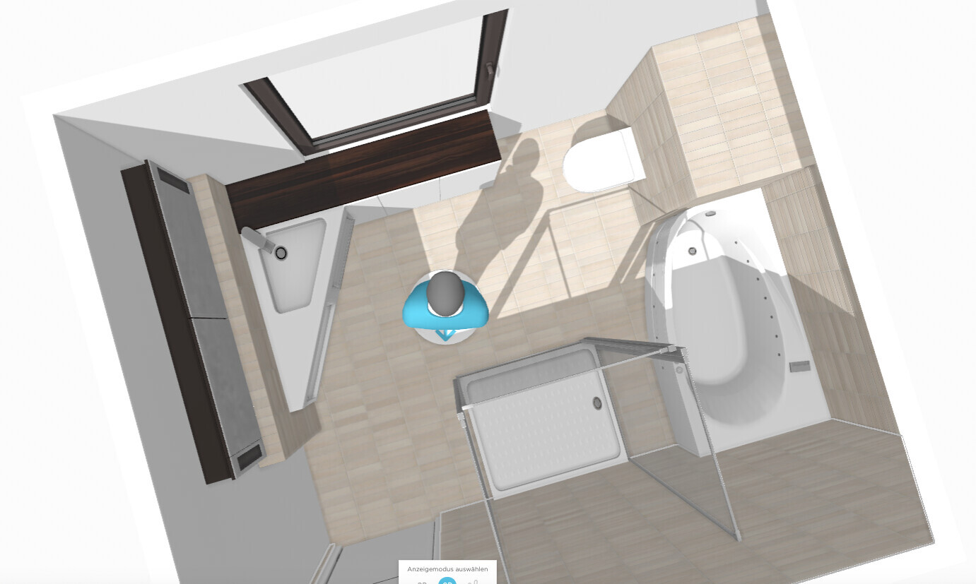

Bei der ganzen Aufzählung und guter Liebe: bei 4 Personen würde ich eher auf wenigstens etwas mehr Bewegungsfreiheit gehen als auf die Notwendigkeit für einen Wäschekorb, der ja auch woanders gut stehen könnte. Auch Handtücher könnten notfalls auf einem Brett über der Tür oder im Kleiderschrank untergebracht werden.
Wenn gewisse Dinge unbedingt sein müssen, sollte man zumindest keine Stehfläche für so einen Firlefanz nutzen. Was nutzt so etwas, wenn man ständig daran anstößt?
Naja, das waren jetzt Denkanstöße von mir. Ich persönlich würde dann in der Wanne duschen 🙂
Ich mache einen Vorschlag zu einer eher etwas weicheren und ergonomischen Linienführung, damit das Bad nicht zu vollgestellt wirkt.
Toi zum Abfluss, Wanne mit 90 x 160 darf dann etwas tiefer sein, Dusche luftig ohne Wand.
Verteiler wandert in die durchgehende Vorwand, asymetrischer Waschtisch (habe leider nur ein hartes Dreieck), Schränke unterm Fenster. das hast Du auch so gedacht, oder?
