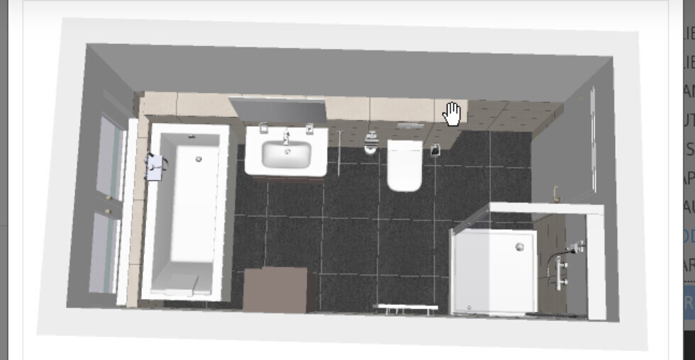

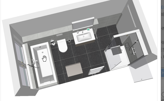

wir werden nächstes Jahr in unsere neue Eigentumswohnung ziehen und müssen demnächst die Barplanung freigeben. Wir haben uns bereits viele Gedanken gemacht und bereits die Dusche auf die linke Seite des Bades genommen. Jetzt grübeln wir nur darüber, ob wir das waschbecken neben der Badewanne oder das Waschbecken gerade mit der Toilette tauschen. Bei der ersten Variante sieht man halt zuerst die Toilette wenn man ins Bad rein kommt. Andererseits hätte man dafür die Möglichkeit die Ablage links vom Waschbecken, oberhalb von der Badewanne mit zu nutzen.
Ich habe bereits mit Hilfe eines Bauplaners alles geplant und bin wie gesagt nur unsicher wegen dem Waschbecken/ Toilette. Was meint ihr? Die maße des Bades sind 4.01 x 2
Ich bin über jede Idee/Anregung (auch zu anderen Punkten) dankbar.
Viele Grüße

Reines Bauchgefühl von mir: Waschbecken, Toilette, Badewanne.
Ist Zwetschgen Waschbecken und Dusche genug Platz?

Du meinst zwischen den beiden Objekten?!
Ich finde beides nicht ideal. ob Waschbecken oder Toilette: es versperrt den Weg ins Bad.
Besser ist es, alles auf eine Linie zu setzen, also an eine Wand, auch wenn es langweilig wirkt.
Grüsse
Badneuling26
03.12.16 09:34
Guten morgen,
wir tendieren momentan zur ersten Variante (Toilette gleich zu beginn), damit auch mehr Platz am Waschbecken haben.
@ypg Dein Vorschlag war die erste Planung. Damals war die Dusche ganz zu beginn rechts angedacht, also alles an einer Wand und die Tür links. Problematisch fanden wir die Kollisionsgefahr zwischen Duschtür und normaler Tür. Auch hätte man nachdem duschen direkt vor der Tür gestanden um sich abzutrocknen. Eine Schiebetür wollten wir nicht. Deshalb haben wir die Dusche links platziert. LG

WC gleich am Eingang würde ich überhaupt nicht machen, sieht ja richtig blöd aus, finde ich - sorry. Und die Badewanne vor dem Fenster ist sicher auch nicht die optimale Lösung. Wenn ich meinen laienhaften Rat anbringen darf: ich würde das WC in die Ecke, also diagonal zur Badezimmertür positionieren und eventuell, auch wenn ich kein Freund davon bin, über eine Eckbadewanne nachdenken. Und wenn du die Meinung eines Fachmannes (bzw. einer Fachfrau - bevor es Beschwerden gibt ) haben möchtest, geh doch mal in ein Sanitärfachgeschäft und lass dich dort beraten.

Wie viel Personen seid ihr denn, dass die Gefahr des Türenzusammenpralls passieren könnte?
Ich hätte einen Vorschlag.... ich zeichne den mal
