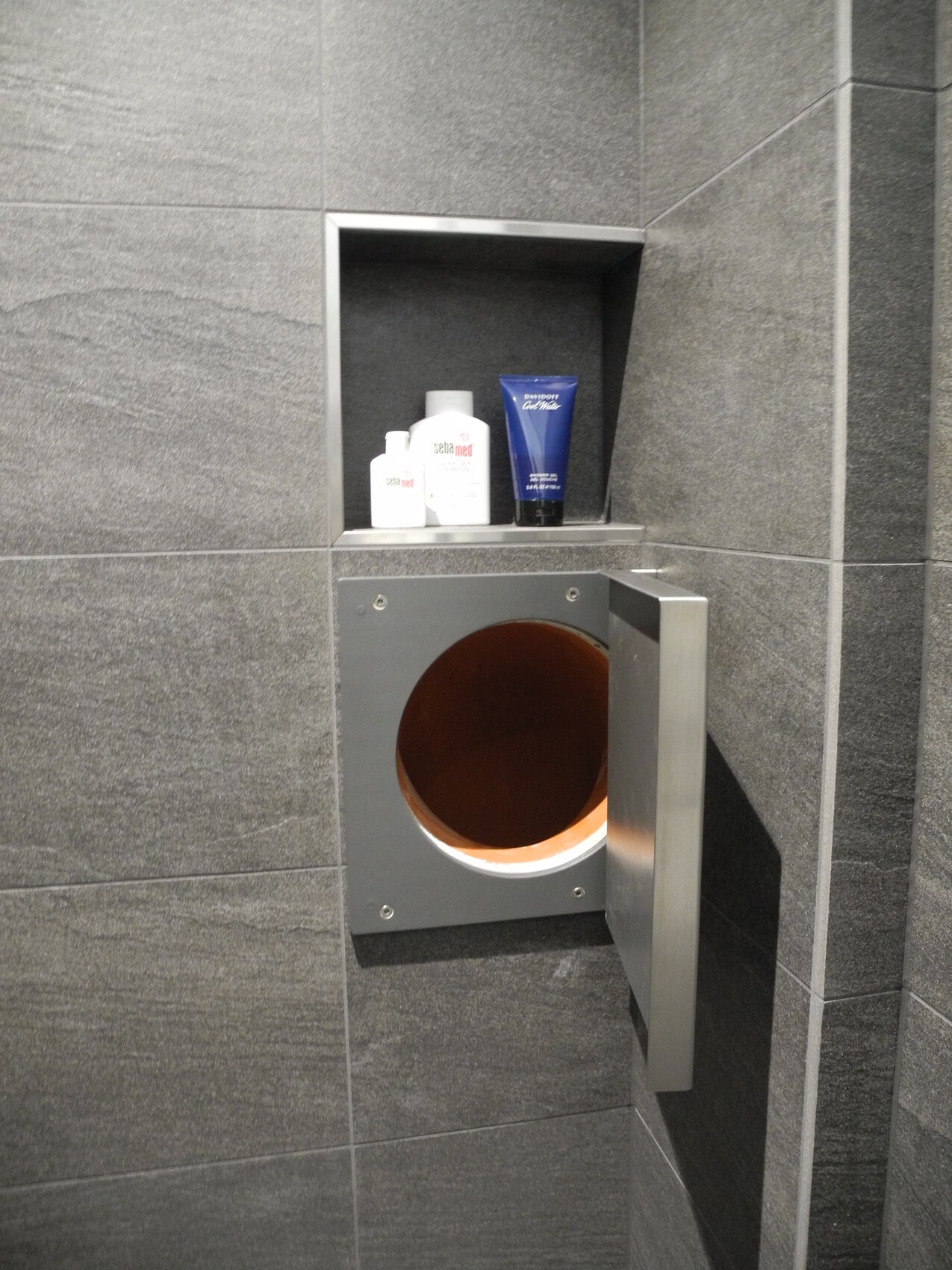

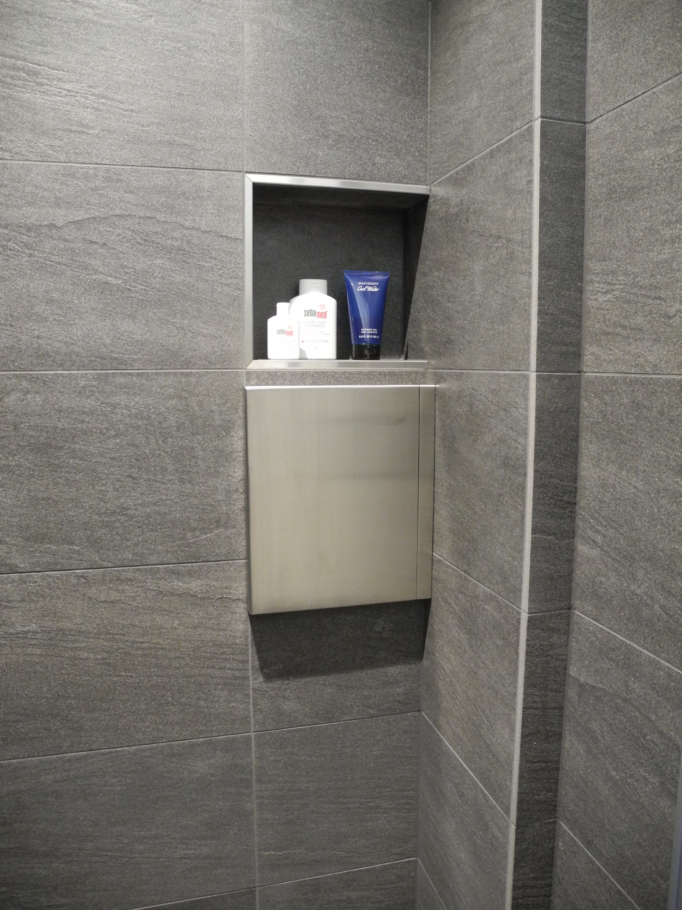

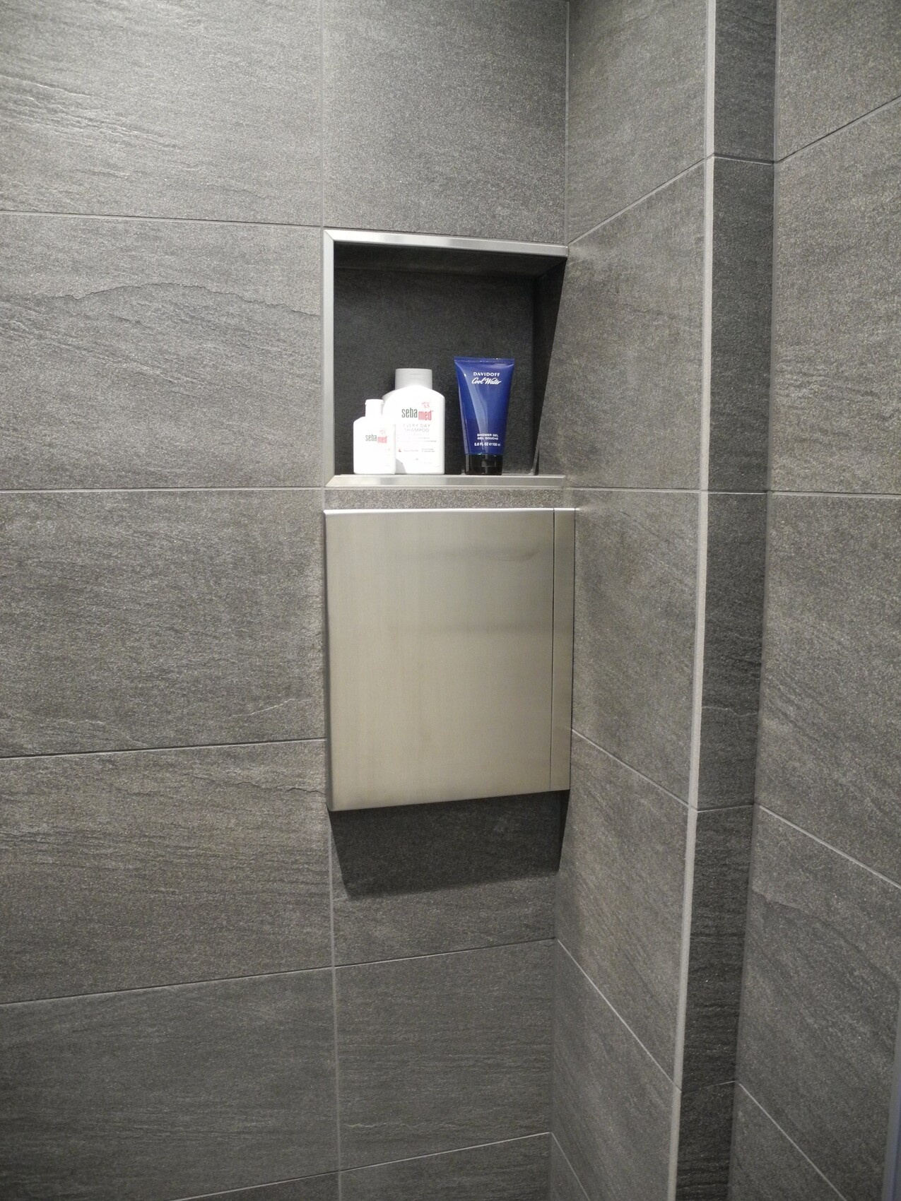

Und ich habe den Einwurf für den Wäscheschacht in der Dusche DG und es gibt überhaupt kein Problem mit Feuchtigkeit. Man sollte eine etwas durchdachte Klappe nehmen, die keinen Spalt hat.
Bevor ich mir platzverschwendene und optisch gruselige Wäschekörbe, Waschmaschinen und Trockner in den Wohnraum stelle, entkleide ich mich lieber in der Dusche und entledige mich der Wäsche, die in den Keller neben die Waschmaschine fällt.
Nische in grau-schieferwand in Dusche mit Shampoo-Flaschen und einer blauen Tube auf Metallablage.
Graue Fliesenwand mit Nische und Pflegeprodukten; darunter eine Metallplatte mit rundem orange Loch.
