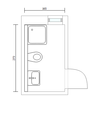

Ich überlege gerade wie ich das EG-Bad am besten einteile.
Die Raummaße sind 165cm x 273cm.
Das Fenster ist in der Außenwand Richtung Norden, die Größe und Anordnung ist noch nichts festgelegt.
Hat jemand vllt. eine Idee, bzw. vllt. ein paar Beispielgrundrisse von kleinen (länglichen) Bädern mit Dusche? Hätte es jetzt relativ simpel gehalten, alles in einer Reihe. Oder spricht etwas dagegen?

Koempy24.09.15 14:49
Spricht nichts dagegen. Wie groß soll denn die Dusche werden? Das Fenster kann nur an die Wand?

Ich würde es auch so lassen. Viele Möglichkeiten hast Du ja nicht, wenn Tür und Fenster so bleiben.
Die Anordnung in dieser Reihenfolge scheint mir auch die sinnvollste. Jeder Tausch hätte irgendeinen Nachteil und den Zugang zum Fenster würde ich auch frei lassen wollen. Zudem ist die Anordnung für die Leitungsführung wahrscheinlich auch am besten.

Eingezeichnet ist sie mit 80x80cm, es soll nicht zu eng werden zwischen Wand und Dusche, das man noch bequem ans Fenster kommt. Das Fenster muss an der Wand sein, man kann es nur an dieser Wand verschieben.

80x80 ist schon sehr eng und klein. Das würde ich wirklich nur im Notfall empfehlen. Mindestens eine Seite würde ich auf 90 cm oder auf einen Meter verbreitern. Das dürfte Platzmäßig noch gehen.
Evtl könnte man die Toilette noch unters Fenster setzen und die Dusche verlängern.
Wenn aber die Dusche so gut wie gar nicht genutzt werden soll, dann würde wahrscheinlich auch 80x80 gehen.

Zur Toilette ist genug Platz, die kann ja auch verschoben werden, nur zwischen Fenster und Wand bin ich mir nicht sicher ob es zu eng wird.
Ist 90x80 ausreichend? Die Dusche gibt es, falls es morgens mal einen Stau im OG-Bad gibt.
