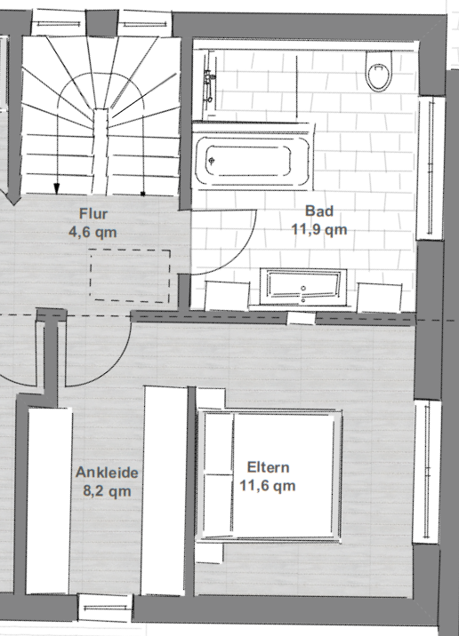

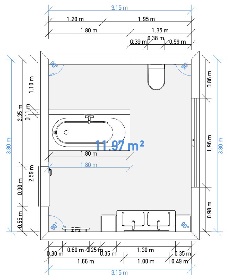

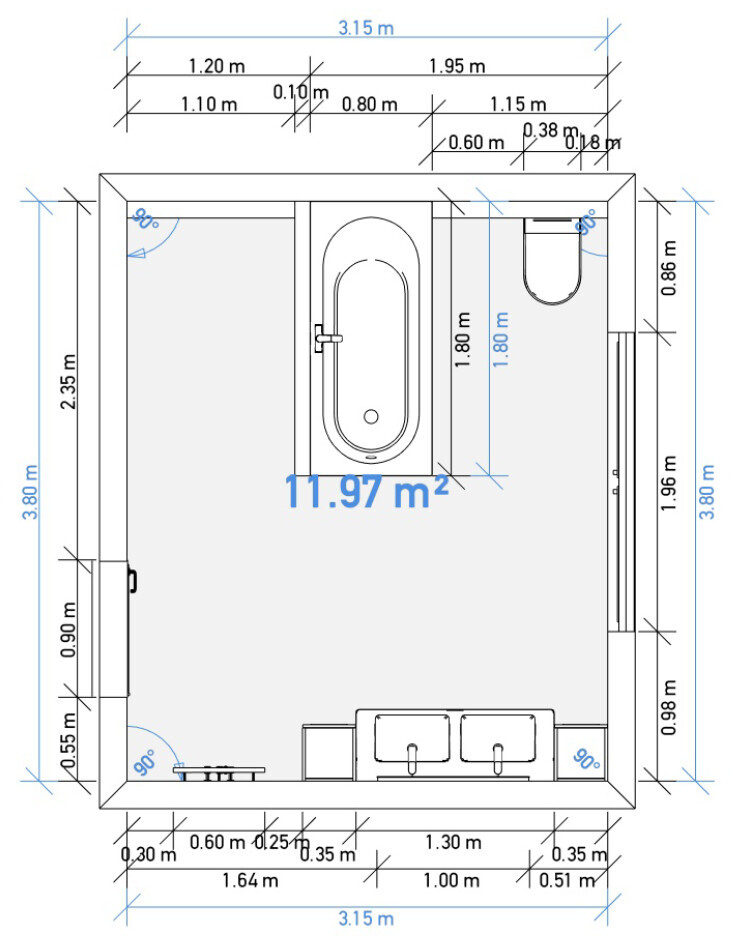

Wir sind aktuell mitten in der Werksplanung und sind uns wegen dem Hauptbad im OG noch nicht einig.
Anbei ein Teil des Grundrisses und die aktuelle Planung bzw. ein weiterer Entwurf.
Wir haben zwei waschbecken bzw. ein Doppelwaschbecken (kommt bei der Bemusterung auf), eine Badewanne, eine Toilette, einen Handtuchheizkörper und eine ebenerdige Dusche. Diese möchten wir gerne in gemauerter Ausführung und ohne Tür haben. Wenn es Platztechnisch aber nicht klappt würden wir auch andere Varianten in Kauf nehmen.
Grundriss: Flur 4,6 qm, Bad 11,9 qm (mit Badewanne), Eltern 11,6 qm, Ankleide 8,2 qm.

Unser Problem bei den zwei Entwürfen ist, dass dort nur sehr wenig Platz für weitere Schränke oder Regale ist. Leider wissen wir auch nicht wie wir das lösen könnten. Außerdem sind wir uns nicht sicher, inwiefern die Waschbecken an dieser Wand sinnvoll sind und ob dort bei Benutzung Lärm im Schlafzimmer entsteht. Die Wasserleitungen werden zwar in Vormauerungen gelegt aber trotzdem sind wir skeptisch. Evtl. würden wir daher die Waschbecken und die Badewanne tauschen, wobei das aber auch nicht mehr Platz bringt.
Habt ihr Verbesserungsvorschläge oder evtl. ganz neue Ideen?

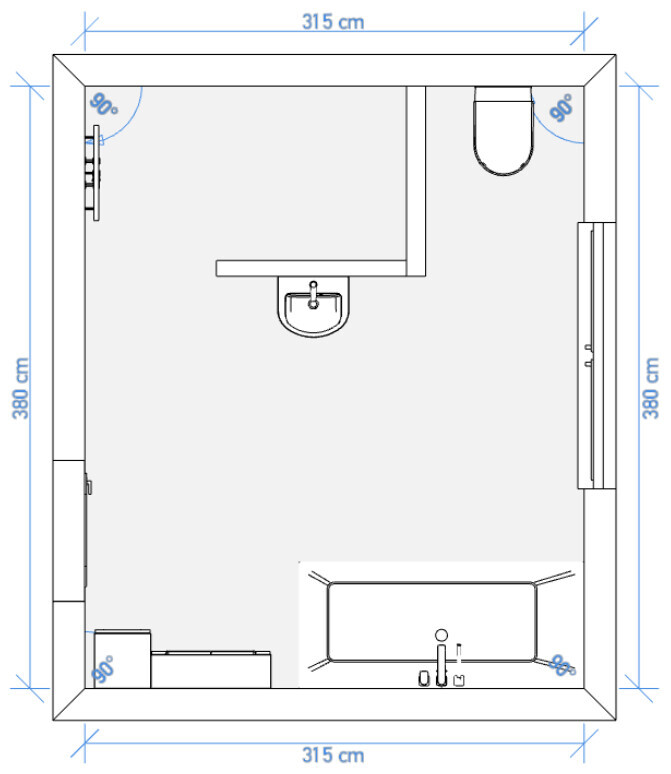

@Alex85, meintest du so ungefähr? Leider ist dann zu wenig Platz für das zweite Waschbecken.
Grundriss eines Badezimmers: Badewanne rechts, Toilette, Waschbecken, Dusche links. Maße 315x380 cm
28.12.17 11:36
Auf 1,30 passen 2 Waschtische sehr gut hin [emoji2]
