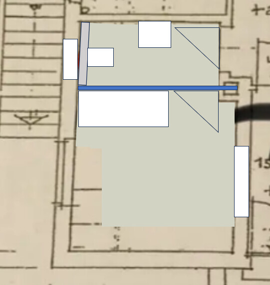

Du machst es uns nicht leicht. Wo genau ist die Wand? Abstand zur oberen Wand im WC. Wo in der Wand ist genau die Tür? Wie gross ist die Tür ? in welche Richtung geht die Tür auf?
Bisher habe ich Dich inzwischen so verstanden.
Gebäude-Grundriss mit blauer Linie und weißen Tür-/Fenster-Rechtecken.
Jetzt ist es an Dir hier Masse einzutragen. Und eventuelle Missverständnisse mit einem Bleistift einzutragen. Bitte keinen Marker verwenden es geht hier nicht um Meter sondern um cm zum Teil sogar um mm.

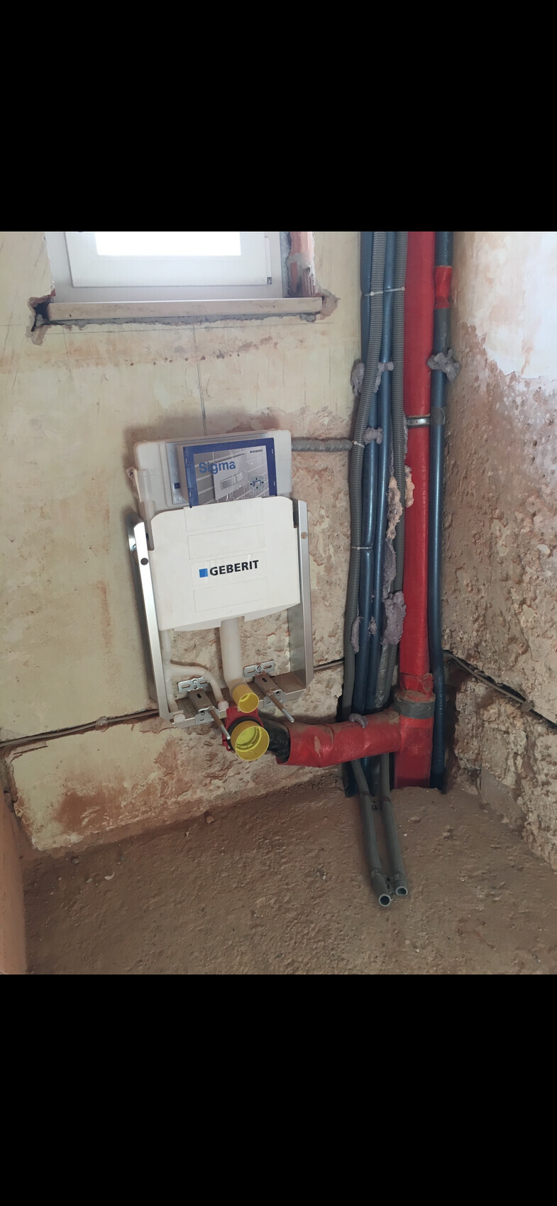

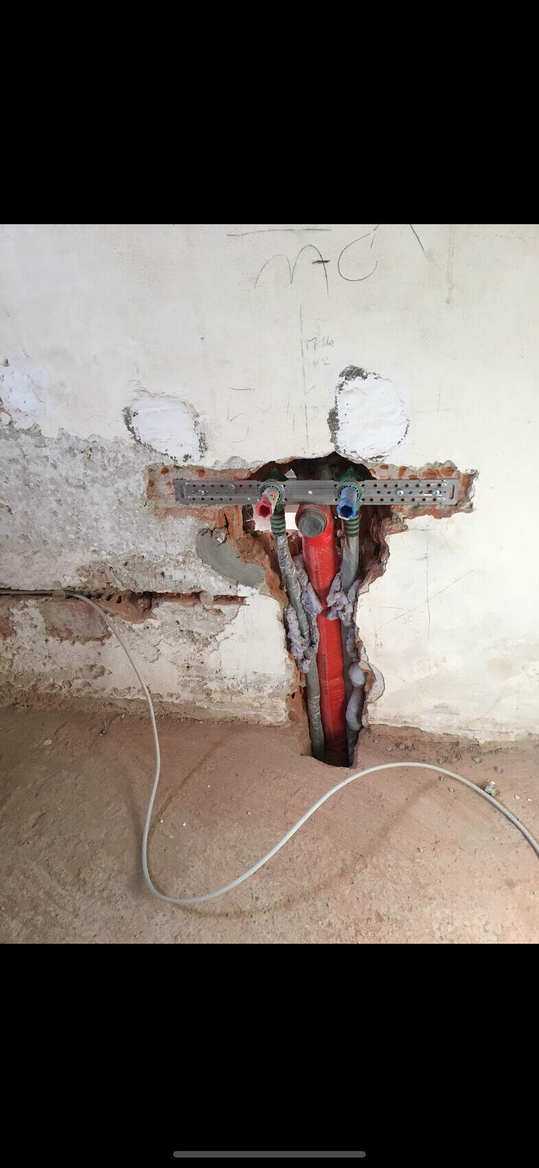

Anbei die Leitungen . Sehe ich das richtig, dass man vom Fallrohr Warmwasser und Kalt „rüberziehen“ könnte? Man könnte statt der Toilette eine Dusche bauen ? Aber das Fenster? Schimmel Gefahr ? Türe ( geht nach innen auf, schlägt rechts an) könnte ich ausbauen.
Habe schon gute Tipps bekommen ! Danke schon mal .
Fußbodenheizung haben wir tatsächlich bis an den Rand gelegt

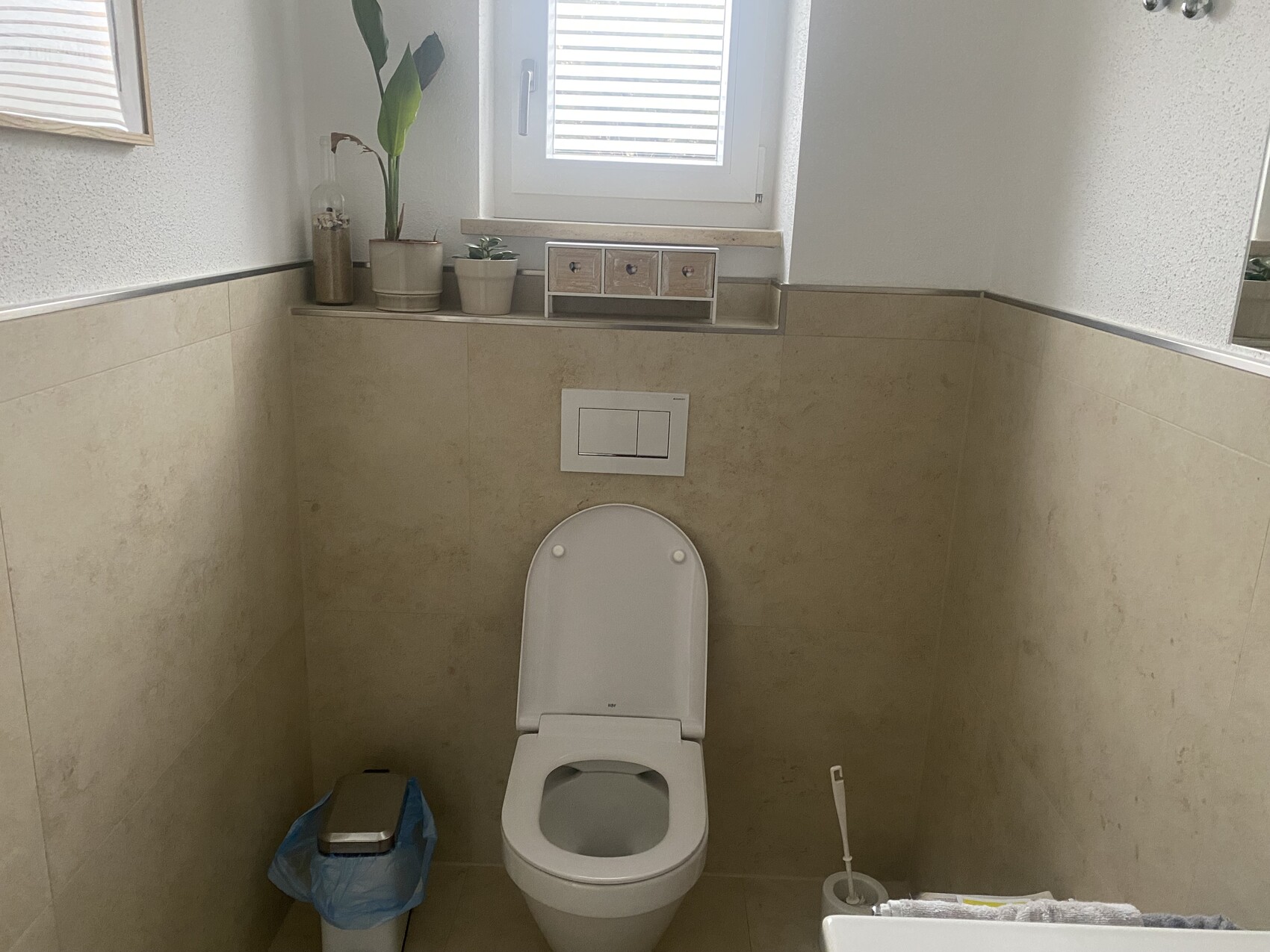

(Ohne Gewähr ) und so hatte ich mir das Endergebnis vorgestellt in etwa. Geht tatsächlich um die Leitungen und Abfluss
