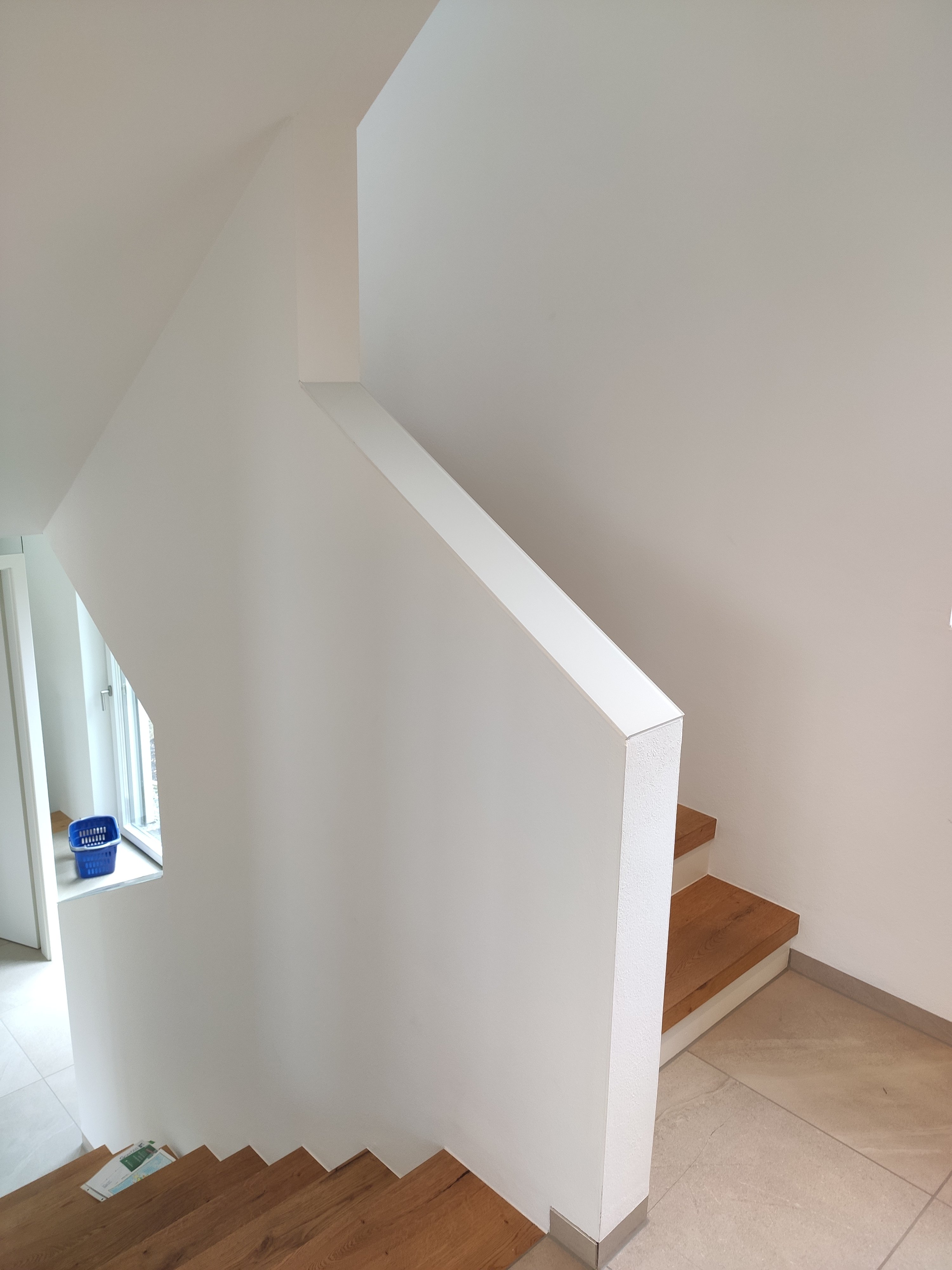

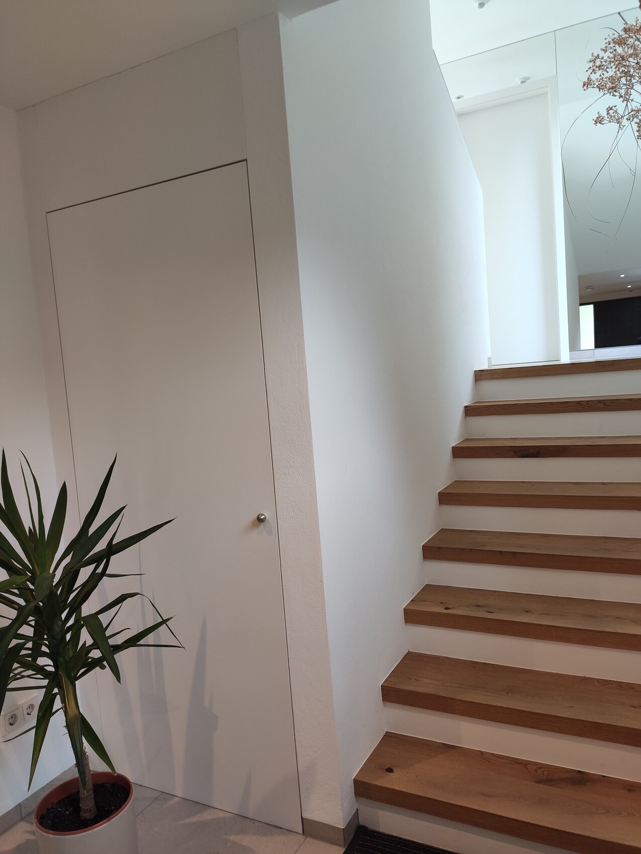

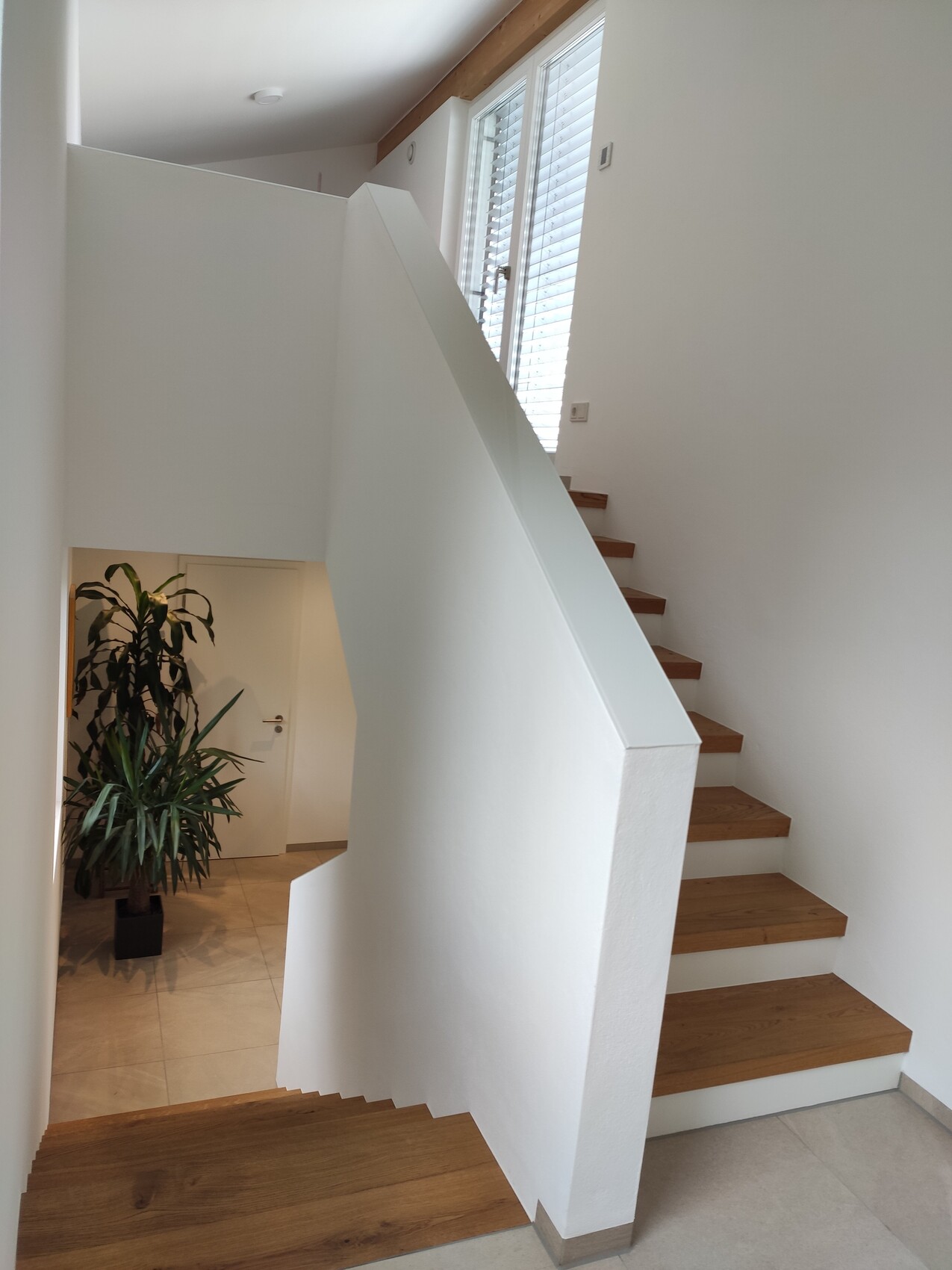

Haut aber bei dir nur bedingt hin, da die Abstellkammer unter die Treppe kommt.
Wir haben das auch so, dadurch fehlt aber der Handlauf an der untersten Treppe.
Helles Innen-Treppenhaus mit weißen Wänden, Holzstufen und Pflanze im Flur.
Heller Innenraum mit Holztreppe, weißen Wänden, diagonaler Stütze und blauem Korb am Fenster.
Shiny86
Sieht toll aus. Aber wir haben einen Abstellraum daneben. Gemauerter Handlauf in Kombi mit Abstellraum kenne ich nicht. Gibt es sowas?
Mach´ es, dann gibt es das. Wo die Treppe vom Abstellraum begleitet wird - also in der "ersten Hälfte" der Treppe - kannst Du ja die Mauer in halber Dicke machen (in Porenbeton ja leicht zu bewerkstelligen). Dann hast Du noch 8-9 cm breite "Handläufe". Zum Beispiel mit 7,5 cm Porenbeton plus MDF und Gipskarton geht das gut stabil.
