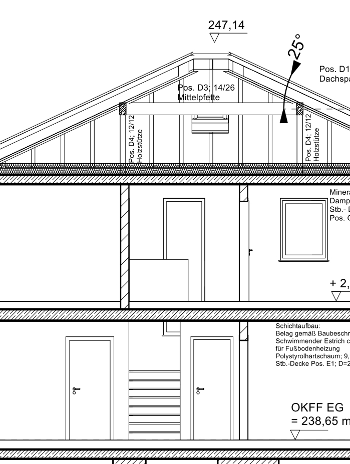

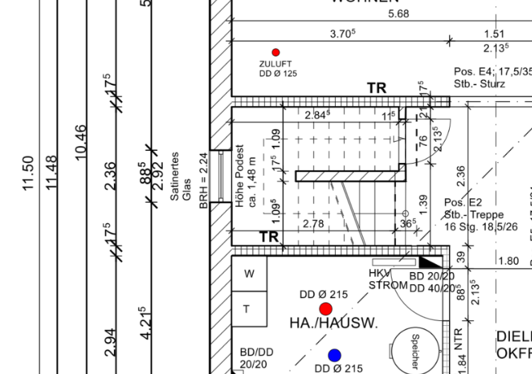

Könnt ihr mal einen Blick auf die podesttreppe werfen? Habe Angst da was zu übersehen. Wisst ihr was die 36,5cm zu bedeuten haben und wieso die ersten paar Stufen ungleichmäßig eingezeichnet sind?
Ich weiß nicht welche Infos man da rausreden kann. Ab Podest bis zum OG möchte ich das eine halbhohe Mauer schräg mitläuft.
Grundriss eines Bauplans: Räume, Treppen, Zuluft und Markierungen.
Schnitt durch ein mehrstöckiges Wohnhaus mit Dachstuhl, Innenräumen, Türen und Treppe.

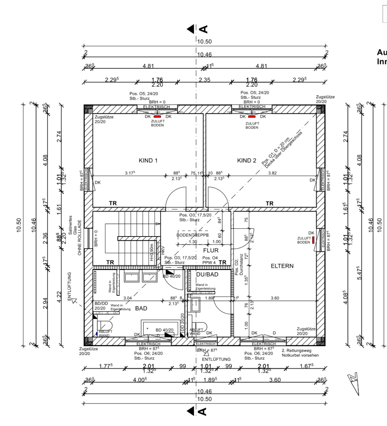

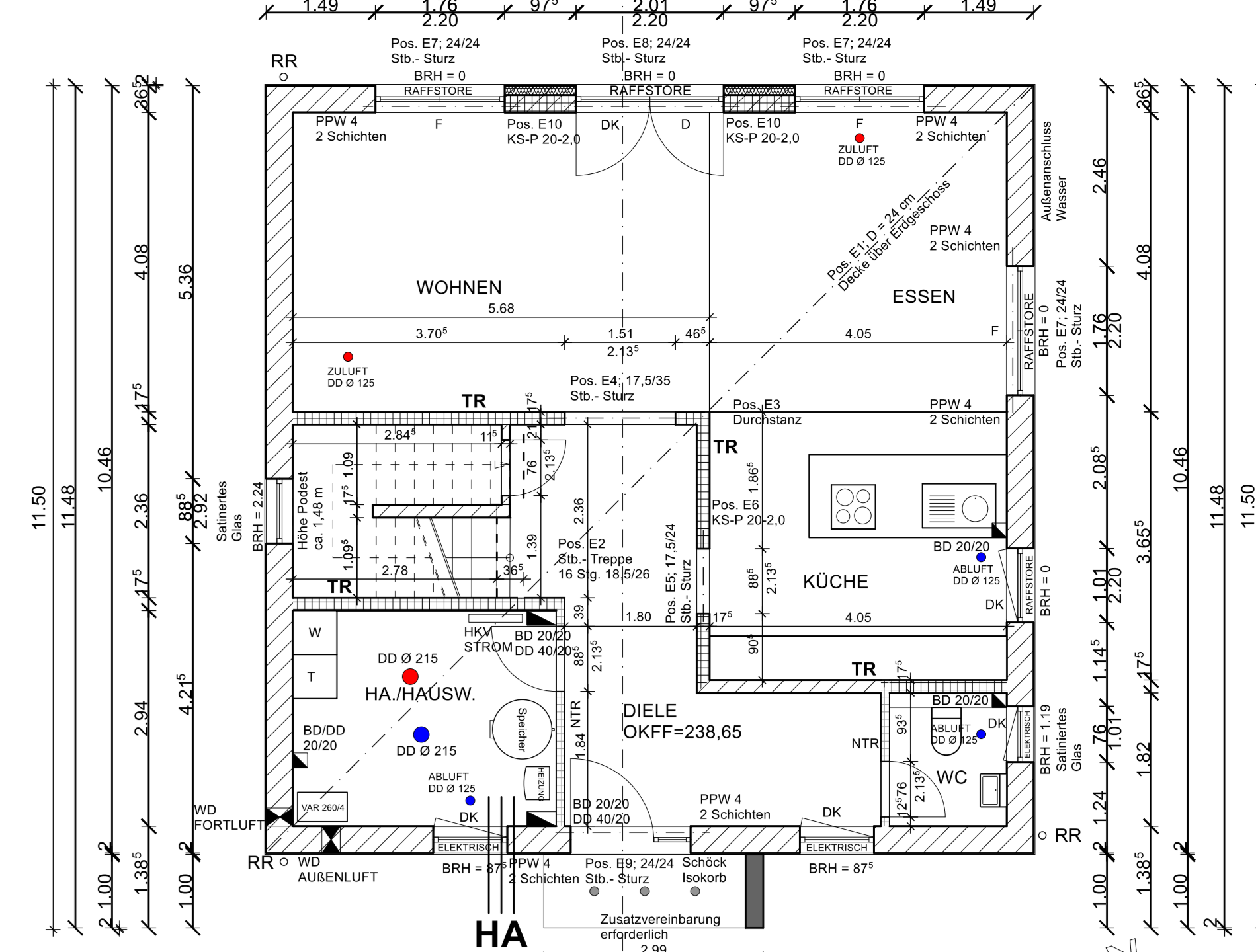

Ich hab meinen Beitrag von gerade editiert. Da siehst du nun die Treppe. Die aktuellen Pläne sind aber noch nicht in diesem Thread zu finden. Hab die hier angehängt. Wenn was auffällt bitte mitteilen
Grundriss eines Hauses: offener Wohn- und Essbereich, Küche, Treppenhaus, Diele, WC.
Grundriss eines Hauses: zwei Kinderzimmer, Elternzimmer, Bad, Flur und Treppe.
Die 36,5cm sollten wohl einmal ein Versatz in der Betondeckenaußenkante sein. Macht für mich bei einer Podesttreppe aber tatsächlich kaum Sinn. Eventuell ein Überbleibsel von einem alten Planstand?
Mich dünkt, hier ist die Linie zwischen der ersten und zweiten Stufe vergessen bzw. irrtümlich kongruent mit der Kante des Treppenlochs gezeichnet worden, und die 36,5 cm interpretiere ich hier als "Versatz" zwischen der Treppenlochkante über dem Austritt und dem Knick von der "Dachschräge" der Treppenunterseite zur Geschossdecke. Die Zeichnung hat den Anschein, Dein Wunsch von der gemauerten "Handlaufmauer" (vermutlich möchtest Du die ähnlich wie bei @matte1987 ?) werde erfüllt.
